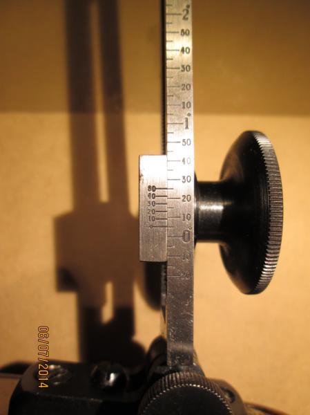

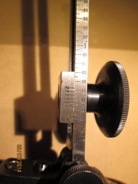

Alturas del diopter para cien y doscientos metros con 65 gn de nº 3 suiza (2ff) , 16 de semola y bala larga LYMAN de 475 gn.
SALUDOS.
SALUDOS.

Gracias Sako, es evidente que la caida entre los 100 y los 200 no es muy importante, pero me temo que será precisamente en los siguientes 100 metros cuando la caída se hará más grande por la disminución de la velocidad residual.
