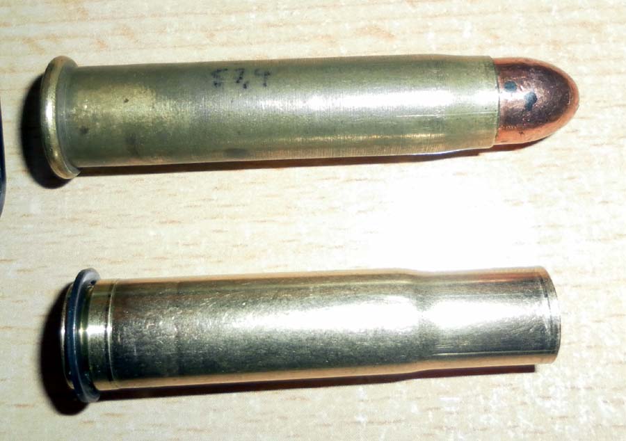

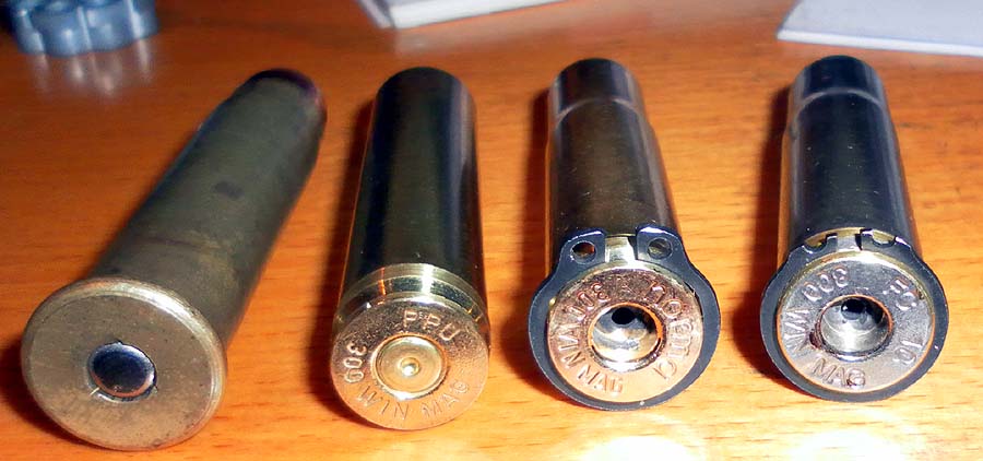

Allí va el chisme:
Que es mi barco mi tesoro, que es mi dios la Libertad, mi ley la fuerza del viento, mi única patria La Mar.

Re: ¿vainas y matrices 11mm español reformado?
Muy muy bonito. Enhorabuena.

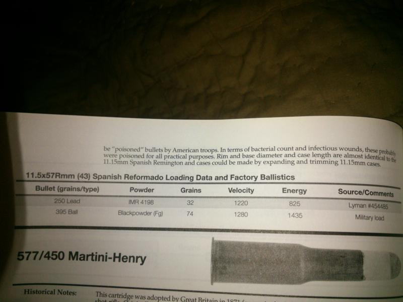

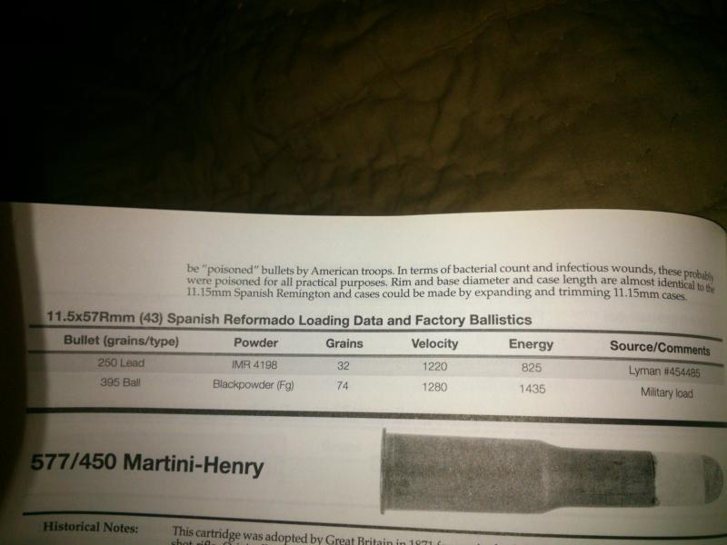

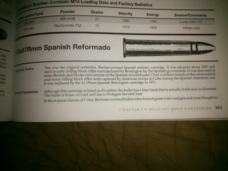

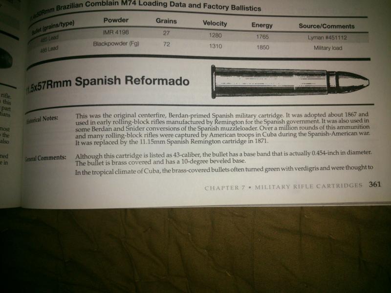

Fabio757 escribió:Bueno lo prometido, punta de plomo de 250 grains y carga de 32 grains de IMR 4198, 1220 pies de velocidad y 825 de energia.
O punta original militar de 395 grains con 74 grains de polvora negra, 1280 de velocidad y 1435 de energia.
Datos sacados de Cartridge of the world.
Espero que te sirvan de algo.
Hola Fabio, he conseguido la pagina del 43 spanish del cartiges of the world , no me sale la carga que mencionas, me salen cargas con puntas de 387gr, 32 gr de IMR 4198 o 40gr de IMR 3031.
Esas pólvoras americanas son imposibles de conseguir en España, por lo que he estado leyendo la IMR 4198 es equivalente a la tubal 2000 y la IMR 3031 es equivalente a la tubal 3000.
Tengo tubal 3000 y puntas Hn 458-400gr trefiladas a 440-400g, la cuestión seria ver con que carga empezar a probar,creo que empezare cargando 37 de Tubal 3000, a ver que tal va.
PD: Que nadie se rasgue las vestiduras por que hablemos de utilizar munición nitro en un arma histórica, el 43 spanish reformado se llego a cargar de forma estandar con nitro en su dia.

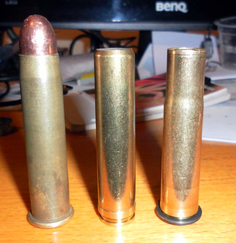

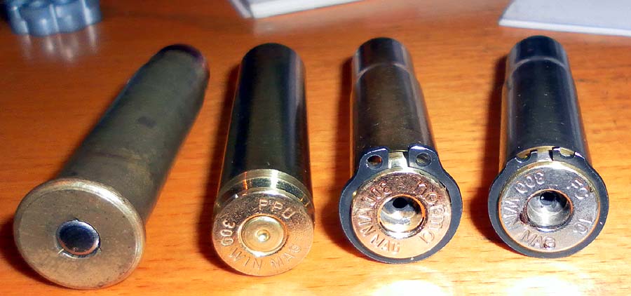

Me han pedido por privado que explique como he transformado la vaina del 300 win mag a 43 español, ya veréis que es bastante sencillo.
Utilizo un juego de tres matrices rcbs que encontré en una armería de Barcelona, olvidadas y llenas de polvo en la estantería, y lo mas interesante, a precio antiguo. Las vainas las recojo del suelo del club, son de un solo tiro, de las armas que prueban los armeros de la zona.
1- un tornero me rebaja el aro inferior a 13,2mm (si no tenéis un tornero a mano podéis montar una punta en la vaina, sujetar la vaina por la punta en un taladro que este fijo a un banco y con una lima rebajar el aro y la pestaña, luego con martillo de inercia sacáis la punta)
2- Recorto la vaina a 57,5mm
3- Recuezo la punta (esto es opcional, pero facilita el trabajo y alarga la vida de la vaina)
4- Coloco un anillo de seguridad seger de 12 en la ranura de la pestaña original del 300WM, limo un poco las orejas para que todo quede dentro de un diámetro de 16,2mm.
con el anillo puesto, simula la pestaña rinfire para apoyar la vaina en la recamara y el extractor, el grueso queda igual que en una vaina original.
5- Utilizando el sujeta vainas del 43 español pongo las vainas en la prensa, ligeramente aceitadas.
6- Paso la segunda matriz (la de abrir cuello y re calibrar interior) para abrir el poco cuello que queda original del 300W.M.
7- Paso la primera matriz que desempistona y me cierra el cuello a la medida del 43 español, el resto del cuerpo queda ligeramente mas pequeño, esto no importa, al primer disparo expandirá y cogerá la forma de la recamara.
8- Paso la segunda matriz de nuevo, ya queda el interior a la medida apropiada.
9- Recorto de nuevo a 57,4 que es la medida correcta
ya están las vainas listas para empistonar, cargar y poner punta.
Para el 43 español reformado se hace igual, pero hay que ir buscando la altura del cuello subiendo la matriz de recalibrar exterior, por la información que he recogido, la transformación de las armas del 43 español a 43 español reformado se hacia de forma artesanal y manual, por lo que cada rifle quedaba con una medida diferente, Como no tengo ninguna vaina disparada por mi rifle, preparo dos vainas como 43 español y al disparar cogeran la forma de la recamara, entonces podre medir y preparar las nuevas a esa medida.
Hola lo que sucede que te envíe lo que necesitabas, no el. 43 spanish normal sino el reformado, yo tengo la edición 12 del libro y el. 43 spanish está en la página 358 y el reformado en la 361/362 veo si puedo enviarte foto.
Pd guapas las vainas reformadas
Aquí las imágenes, se han subido al revés, mea culpa, pero ahí están los datos facilitados, espero que te sean utiles.

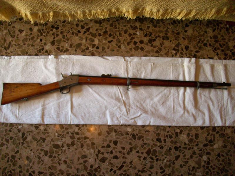

Hace tiempo, se trató este tema en el foro. Yo estudié este arma y cartucho con cierta profundidad, asesorado por dos documentados colegas del foro y realizando mi propia investigación en el museo del ejército de Toledo y en el de Artillería en Segovia (donde tuve el honor de ver las notas y trabajos sobre pólvoras efectuados por el mismísimo Proust).
No es mi intención entrar de nuevo en polémica (quizás la misma razón por la que esos dos expertos citados, que permanecen activos por otra parte, tampoco intervienen ahora), pero considero importante puntualizar ciertos extremos:
1º.- Los norteamericanos son muy fiables en relación a sus armas, pero respecto de las europeas cometen a veces errores notables, y deben de ser leídos con cierta atención.
2º.- En 1866 España compra 10.000 rifles a USA , estos eran de avancarga y habían sido utilizados durante la guerra civil en EE.UU., y transformados por Remington con su accion Rolling Block, preparadas para el calibre .58 Berdan, y mucho más tarde recamarados para el 11,4 x 57 R ó .43 Remington Reformado. En base a su buen resultado, en 1869 se efectúa una compra de 85.000 rifles y 10.000 carabinas adoptándolo como arma oficial. El calibre que predominó en estas compras, luego de varios ensayos, fue el 11,15x57 R Spanish Remington también conocido como 43 Spanish, que expresa claramente cual es su calibre (quizás convenga recordar que el calibre es el diámetro entre campos y no entre valles, y que el diámetro de una punta ha de ser ligeramente mayor que el calibre, pero sólo lo suficiente para que se vea obligada a tomar la estría, mucho menos llegar al diámetro entre valles, sobre todo si las puntas no son de plomo)
3º Los trabajos de Freire y Brull en la pirotécnica de Sevilla se centraron en el cartucho más que en el arma, y de hecho cuando se ajustaron los rifles al cartucho reformado (.43 Spanish reformado para los americanos, 11.4x57R para los españoles) simplemente se modificaron los elementos de punteria y se escarió la recámara, pero sin tocar los cañones, que seguían siendo los primitivos. Como se usaba también pólvora sin humo, las puntas se recubrieron de una camisa de cobre, cuya elasticidad permitía soportar el aumento de velocidad y presión correspondiente.
4º Existen muchos informes de los oficiales de colonias que incidían en el excesivo calentamiento que experimentaba sus cañones cuando se sometían a un fuego graneado. Probablemente se daba especialmente en los originales 11.15x57R. Sea por eso o porque no estuvieron demasiado tiempo en servicio en unidades militares de linea, pues pronto se vieron sustituidos por el 7 mm mauser, no he encontrado ninguna orden o resolución al respecto.
5º De lo dicho se deduce que bajo la denominación .43 Spanish uno puede encontrar calibres ligeramente diferentes que van desde el 11.15 al 11.65 de algunos Patria argentinos (nominalmente 45-70); por no hablar de los calibres escandinavos. No creo que nadie tenga una joya de los primeros 10000 comprados a USA en calibre .58 (si alguien lo posee se lo compro ya).
Conclusion: con independencia del origen de las vainas (la mejor solución es la derivada del 300 WM, pero con un reborde de latón soldado a la plata, mas elegante y limpio que el de la arandela) recomiendo que se mida bien el calibre de cada arma en cuestión y se coloque la punta adecuada. En el RB que yo estudié, cuyo diámetro entre valles era de 11.35 (.447"), las puntas adecuadas eran las mauser 43 (370 gr recalibradas a .445). Con ellas y 40 gr de 2F además de hacer cacahuetes podía disparar 30 cartuchos seguidos sin tener que usar guantes para tocar el cañón.
Cuando montaba puntas de 390 recalibradas a .451 e igual carga (las que habitualmente uso para el sharps 45-70), no lograba agrupaciones tan cerradas y el canón resultaba agresivo tras diez o doce disparos.
Si os sirve de algo me alegro, pero insisto MEDID el calibre real de vuestra arma antes de decidir la punta a emplear.
Ay Wibols! Llevas razón, al principio la soldadura me trajo de cabeza. Si la hacia con estaño solo (soldadura blanda) en cuanto las metia en la matriz... se despegaba. Empecé a soldar con sopletes de botella intercambiable (teoricamente para 1000 grados), pero no calentaba lo suficiente porque la boquilla era pequeña. Me prestaron un soplete de esos gordos de fontanero y sobre un ladrillo refractario soldar soldaba, pero lo que tu dices, la varilla de estaño-plata comercial era demasiado goda y quedaba perfectamente soldado, pero pedía un repaso con torno (yo tengo uno pequeño y no es problema, con el rebajo el cinturón de refuerzo del 300 WM y el culote levemente para que entre una arandela de latón que hago de un tubo de 16 mm).
Como todo en la vida se perfecciona, un colega me prestó varillas de plata de menos de un mm y borax especial y... "voilá" un leve cordincillo, soplete y se derrite al cabo de un poco tiempo metiéndose entra las dos piezas sin tener que retocar nada.
Asi es todo... probar, probar y aprender, siempre aprender
Hola
Yo creo que las vainas, tanto del 11 Remington Español como las del 11 Reformado podéis fabricarlas sin problema desde el 348 Winchester trimándolas, calibre muy común y fácil de conseguir. Es una vaina muy fuerte. Quizás tengáis que rebajar el culote un pelin para que cierre el obturador bien. Yo a veces lo cierro on un golpecito con un taquito de madera, Tendrías que verificar el cierre del obturador y el espesor de la pestaña, que puede cambiar según el arma. Las cotas de los RB españoles es... disperso.
Yo en mis rolling block del 12,7x44R tiro vainas formadas a partir del 348 WM y van perfectas. Los americanos las emplean para recargar el 0.43 Spanish.
No recomiendo las vainas Bertram australianas, marcadas antiguamente con un canguro, puesto que son de latón agrio de poco espesor y se rajan con muchísima facilidad según indican en todos los foros americanos, a la par de bastante caras.
Yo tengo varios juegos de dies del 11 Remington español y del Reformado. Si alguien está desesperado por conseguirlas ... que me escriba por privado.
