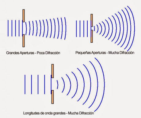

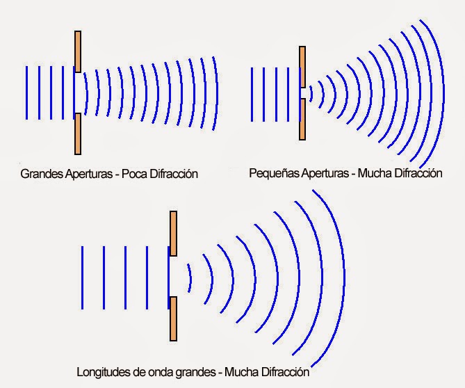

Re: Como regular gafas de tiro.
Os recuerdo el problema de la difracción. Hay que ser muy disciplinado para usar la zona central en todos los disparos. Si te descentras y acercas a los bordes, la visión se distorsiona y acabamos apuntando a un punto distinto al que vemos. Los entrenadores aconsejan usar aperturas grandes hasta que la técnica del tirador mejora lo suficiente. Es importante comprobar después del disparo que estamos en la zona adecuada y que no nos hemos desplazado sin querer.
jtu escribió:Os recuerdo el problema de la difracción. Hay que ser muy disciplinado para usar la zona central en todos los disparos. Si te descentras y acercas a los bordes, la visión se distorsiona y acabamos apuntando a un punto distinto al que vemos. Los entrenadores aconsejan usar aperturas grandes hasta que la técnica del tirador mejora lo suficiente. Es importante comprobar después del disparo que estamos en la zona adecuada y que no nos hemos desplazado sin querer.
Lo de tener el diafragma cerrado a tope lo comprobé yo hace unos años que no podía ser muy bueno, hay una prueba muy sencilla relacionado con esto que expones.
Cierras el diafragma a tope, apuntas y mientras apuntas mueves un poquito la cabeza arriba y abajo, se puede observar como el punto del arma sube y baja, vamos que parece que encoja o crezca dependiendo si elevamos o bajamos la cabeza.
Un diafragma muy cerrado puede hacer cambiar mucho el punto de impacto si no ponemos exactamente el cuerpo en la misma posición disparo tras disparo.
