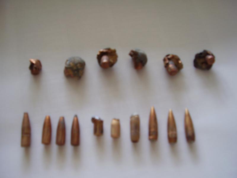

Re: La carga reducida y sus virtudes
¡Hola!
Nos decidimos otro compañero y yo a probar las cargas que indicabais y este es el resultado:
Distacia: 100 metros
Fusil: Marlin xs7 en 308
Visor : Jäger 6-24x50 puesto a tiro para otras cargas... hubo que corregir y ponerlo sobre la marcha a tiro con las nuevas. el primer blanco con 9 impactos son las correcciones en el visor.
Proyectil: H&N 165 gr
Carga: 12 gr Optima A

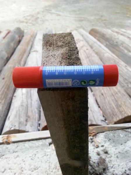

y de penetración... traspasado el madero a esa misma distancia.
luego sin corregir y apuntando igualmente al centro:
carga 37.5 greins de tubal 3000
punta sierra match gr.hpbt de 155 gr
un disparo cada uno de los tiradores.... los dos al 7 abajo izquierda.
Este rifle se quedará para el ahorro. Y eso significa, las cargas reducidas, no hay que hacer muchos números, 500 puntas H&N salen por poco mas de 53 euros y con optima A gastas 1/3 de la tubal 3000. Y total para divertirse en la galeria.
saludos y gracias por haber puesto estas referencias de cargas.

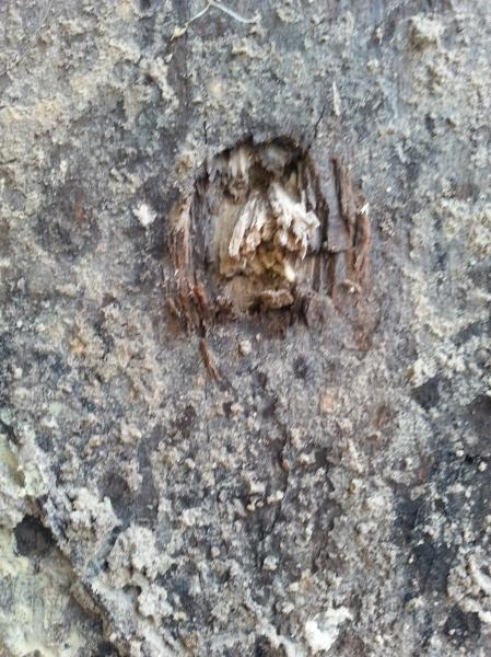

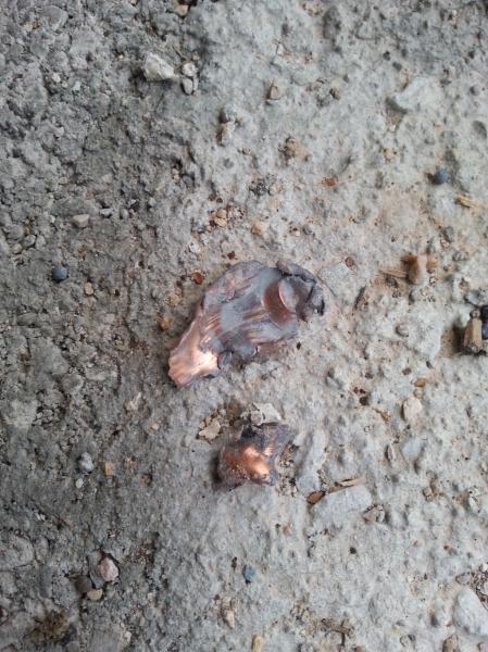

las fotos anteriores se han subido en orden al revés pero bueno, se entiende (espero).
la del tablón.
la salida, el espesor y los restos del proyectil.
saludos
la del tablón.
saludos
