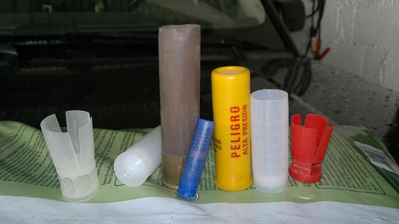

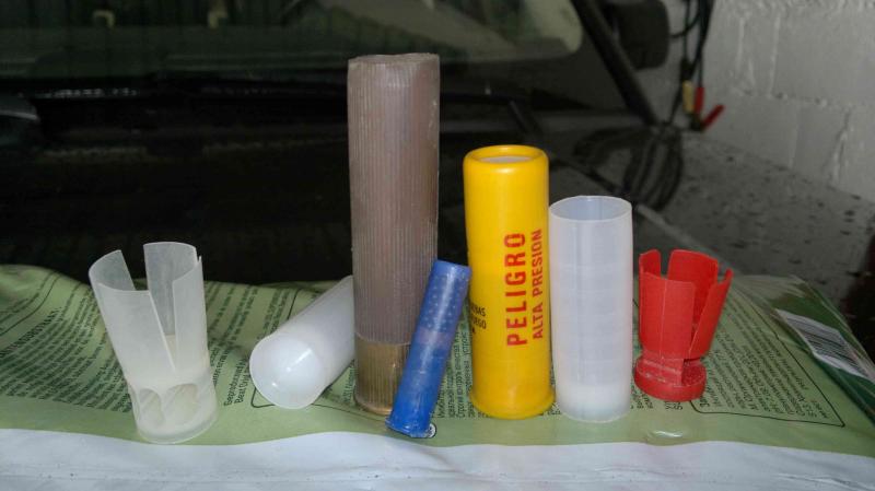

Re: Cartuchos 20 y 12
de izda a dcha
-taco remington 10Ga.
-taco que comento visto de culo, no se ve bien pero la base es conica interior y exteriormente.
-cartucho federal 10Ga.
-cartucho de 9mm
-cartucho 12-70 de pruebas
-el taco que comento
-taco winchester de 36gramos del 12 ga.
-cartucho de 9mm

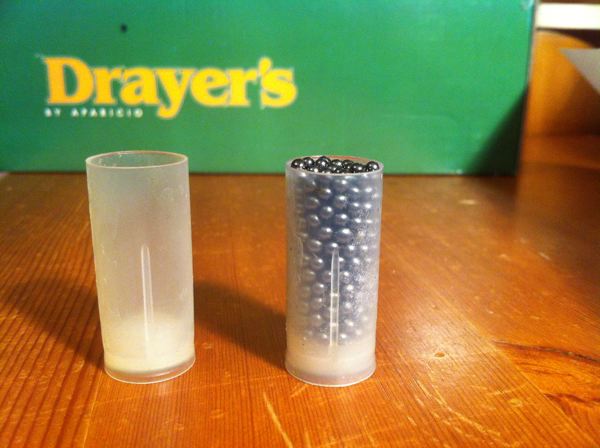

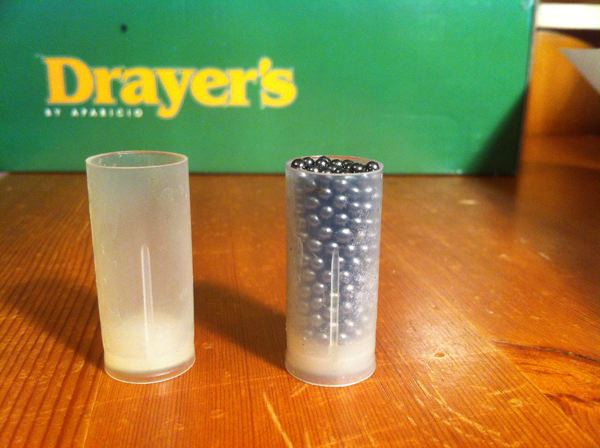

Ah! Olvidé decir que el que pongo en la foto es del 20.
