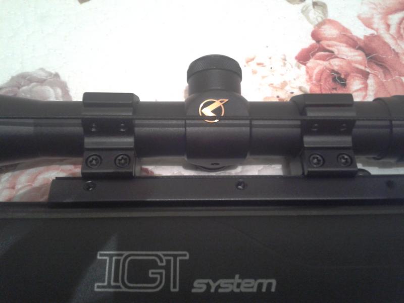

Las que ya traía montadas el visor, la Shadow combo IGT incluye el 4x32. Son unas dos piezas, la trasera tiene un pin. Las monté como se ve en la foto:
Como he dicho en mi post de presentación, soy un recién llegado y aún no tengo arma en propiedad, así 60
Visor Gamo sporter 4x32
Los tornillos que fijan las monturas al raíl están bastante firmes, los que me están dando problemas son los que fijan el visor a las monturas.

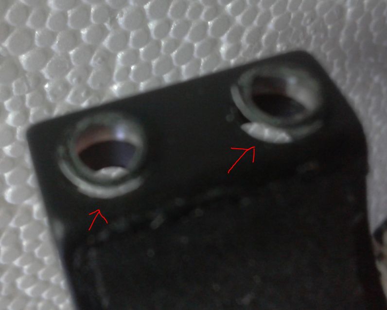

esas monturas no valen pa na, dado que los tornillos de las anillas no te dejan apretar mas el visor, dado que si aprietas mas los aras redondos
es imposible saber si la carabina o los balines son precisos si a simple vistas el visor se tuerce por haber apretado poco los tornillos
comprate unas monturas monopieza de 1 pulgaba bajas de leapers y apretalas como dios manda y veras como la cosa cambia radicalmente

alexis8 escribió:esas monturas no valen pa na, dado que los tornillos de las anillas no te dejan apretar mas el visor, dado que si aprietas mas los aras redondos.
Efectivamente, el problema viene de las monturas. Los tornillos son muy resistentes, no están nada mellados en las cabezas ni pasados de rosca. El problema es que las partes superiores de las anillas se deforman. Ceden en la zona de contacto con la cabeza del tornillo. Y no ceden en el momento de apretar sino con los disparos: se va deformando la pieza y el visor va quedando flojo, con lo que los tornillos admiten casi una vuelta más cada vez que se reaprietan.
A ver si mañana me puedo hacer con algo de más calidad.

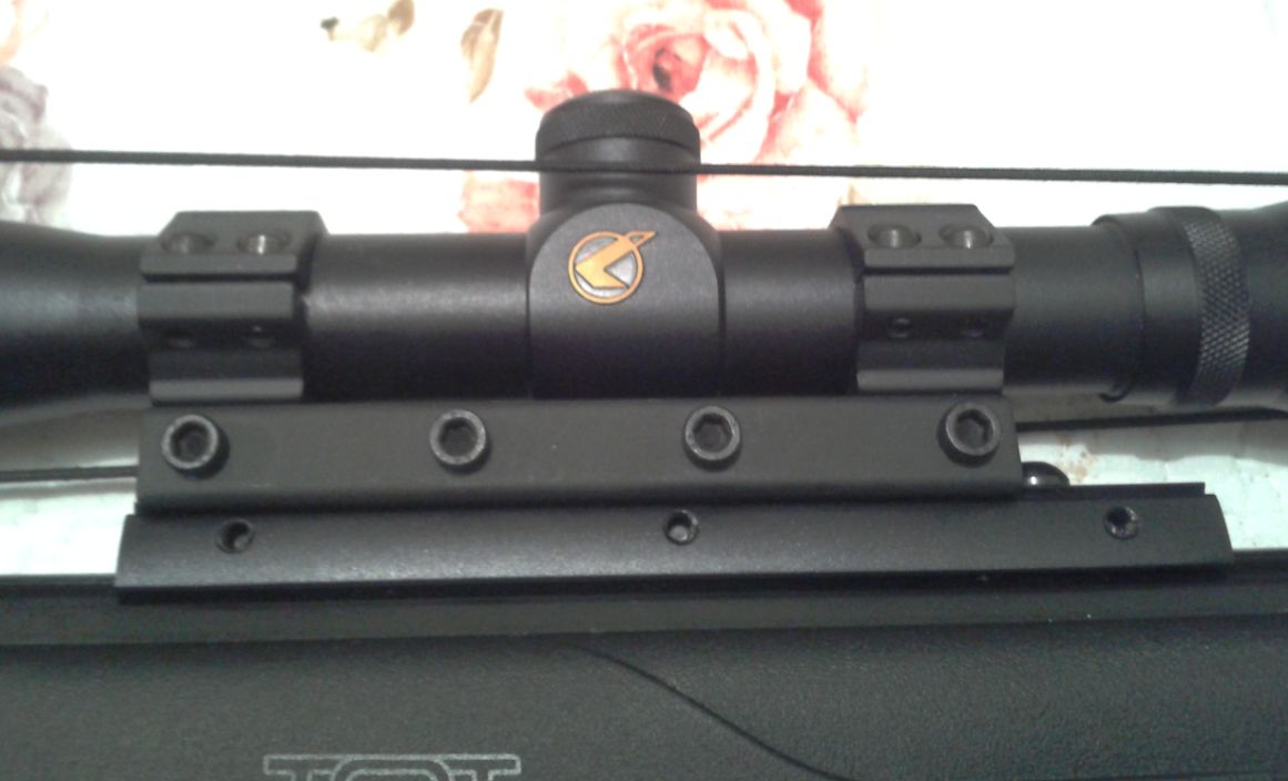

Ya tengo unas monopieza Leapers. Finalmente me hice con unas "medias", el visor queda sólo un par de milímetros más alto que con las que tenía antes.
El problema de las Gamo es que en las anillas tienen muy profundo el avellanado para las cabezas de los tornillos, con lo que queda muy poca pared para soportar el esfuerzo cortante que produce la tracción el tornillo. Os pongo una foto, fijáos cómo se ve el día en las zonas señaladas con flecha:
Parece que a Gamo no le vendría mal un nuevo ingeniero para mejora y desarrollo de producto, y por aquí hay alguno que podría planteárselo si le hacen una oferta tentadora... :roll:
Las Leapers se ven más robustas, pero su base es tan grande que casi ocupa todo el raíl. Además no se puede introducir el tornillo antiretroceso de las monturas en el agujero del raíl porque no hay forma de que coincidan. Lo que hice fue poner las monturas utilizando el tornillo del rail como tope y las apreté bien. A continuación puse una gota de fijador de tornillos en el antirretroceso y lo apreté contra el raíl. Finalmente monté el visor y el resultado es el que se ve en la foto.

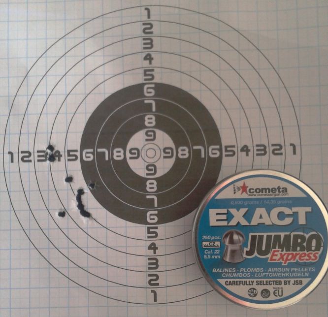

Mensajepor redbird » 12 Ene 2013 13:35
Hoy estoy contento :mrgreen: Este es el resultado de 10 tiros a 30 metros con los JSB Exact Express. Apoyo delantero sobre palet de sacos de semilla:
Ya os había dicho que con los JSB se me iban los tiros hacia abajo y a la izquierda respecto a los Match, que son con los que tengo centrado el visor.
Teniendo en cuenta que es con 4x, sin banco de tiro, y sin eliminar de todo el tembleque del tirador creo que la agrupación no está mal de todo. ¿Qué os parece?
