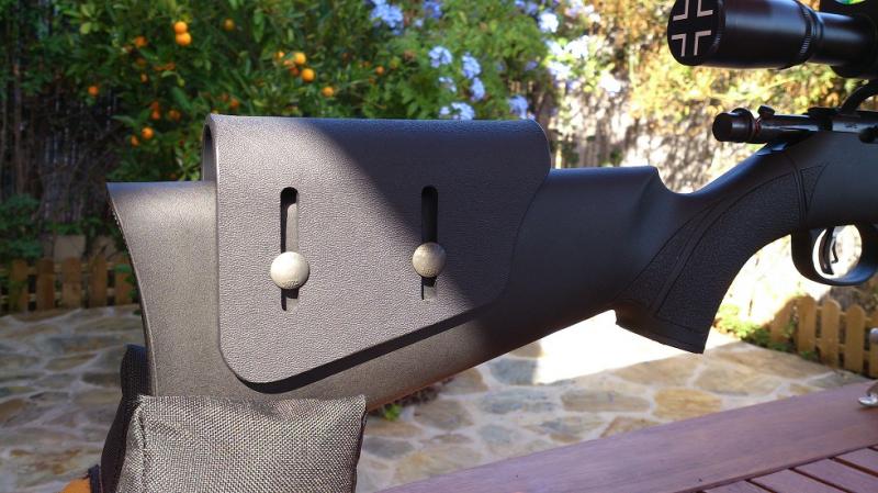

Menos mal que no me he equivocado, puesto que ayer mismo por la noche lo pedí. Coste total 77 USD = 59,51 € puesto en casa.(Sólo admiten paypal)
Dudé entre la opción A o C, al final decliné en la A... pensando que no tendría que taladrar la culata..
graso error. Hay que taladrarla igualmente, ya veré sí sustituyo las tuercas.. tan sobredimensionadas..
Re: Que opinais de la Marlin xt 22 vr
La A es la que uso yo. Es la mejor opción.
Lo de que las tuercas sean tan grandes es para que las puedas apretar simplemente con los dedos.
En la C necesitarías una llevar un llave allen aparte.
En todas hay que taladrar. Si lo haces con un poco de cuidado es bien sencillo.
Primero plantea la carrillera y prueba a ver si en esa posición te va bien o la quieres mas adelantada o atrasada.
Luego IMPORTANTE mira que te permita extraer el cerrojo del todo (quitarlo del arma para inspeccionar el anima etc...) sin tener que quitar ni bajar la carrillera.
Una vez todo eso comprobado marcas con un lápiz a ambos lados de la culata enteras las ranuras por las que pasaran los tornillos.
Una vez marcadas las ranuras ya solo es medir a que altura haremos los agujeros. Piensa que tienen que estar a una altura que te permitan bajar totalmente la carrillera y también subirla bastante mas de la altura que necesites actualmente (por si un dia le tienes que montar un visor de campana de 60mm o monturas supertaltas etc...).
Lo suyo es que una vez medido a cuantos mm de altura en la ranura quieres el agujero marcar los 4 puntos (2 ranuras por 2 caras),empezar taladrando con una broca muy fina primero por una cara y luego por la otra, y una vez hechos los 4 agujeritos ya le pasas la broca de su medida bien.

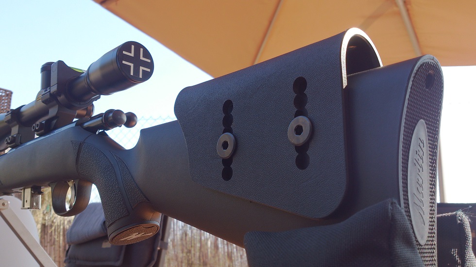

La verdad es que el servicio de entrega desde USA, vá bastante bién. Hoy mismo monté la carrilera, sorpresa mía que me han enviado la opción C, el primer pago lo hice en euros, y se canceló hasta que realicé un nuevo pago en dólares, en ese momento cambié mi pedido a la opción A , pero se liarían.
la verdad es que me gusta bastante el resultado final y el color del mismo es calcado a la culata de la carabina. El montaje ha sido bastante sencillo.
Añadir para los futuros interesados, que observen bién si el guardamanos de la culata toca el cañon... en mi caso era evidente que a la mínima torsión de la culata esta tocaba el cañoñ perfectamente, he realizado un lijado a máquina (Sólo me queda pulirlo bién con lija de grano fino que no tengo en estos momentos) y el problema quedará resuelto (Adjunto foto dónde se aprecia la diferencia). Otro detalle es el tornillo que aprieta la acción ... como te pases apretando el tornillo que atraviesa la acción, rozaría con el cerrojo e impediría mover el mismo. ( No entiendo como no han estudiado este punto ...)

PATXI2311eva escribió:Otro detalle es el tornillo que aprieta la acción ... como te pases apretando el tornillo que atraviesa la acción, rozaría con el cerrojo e impediría mover el mismo. ( No entiendo como no han estudiado este punto ...)
Esa culata esta pidiendo un encamado a gritos...
Y si dispones de taladro de columna aprovechas y le metes también unos pilares de aluminio o acero
