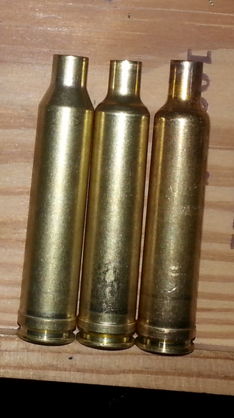

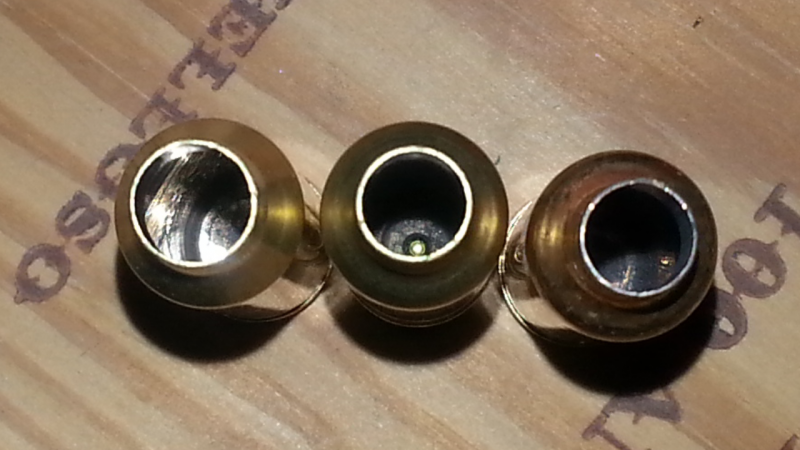

Hola. Quisiera recargar el calibre 257 weatherby y la verdad, tanto las vainas como la municion comercial estan desbocados de precio,y eso si lo encuentras que también esta muy complicado.
prácticamente la vaina del 257wby es un 7mm rem mag abotellado a un .25.....pero es 1mm mas corta!!!
He cogido vainas del 7mm y las he recalibrado con el dies del 257wby y esto ha salido
se puede apreciar ese mm mas corto, y tambien el sanchamiento del espesor del laton del gollete
Mi pregunta a los expertos:
¿pueden ser estas dos diferencias con respecto ala vaina original motivo de sobrepresion o peligro?
