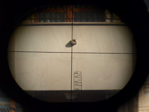

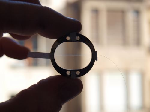

¡Esto va bien!
No me ha sido nada difícil conseguir que ambos hilos queden en escuadra perfecta.
Sólo tengo una duda... Dada su transparencia ¿Se verá la retícula o habrá que pintarla? Eso sería un problema porque es muy fina y cualquier gotita por mínima que sea se va a ver gorda como un bolo (mira que si termino haciendo una retícula mildot) :mrgreen:

Debería pintar al menos el bastidor. Pero me puede la prisa :oops: Y además me da que a pesar de ser transparentes, los hilos se van a ver suficientemente bien una vez instalada la retícula.

La verdad es que a veces me quiero mucho, eh? :mrgreen:
Ha quedado perfecta.

Esto ha sido casi como lo de tu espalda Wilcow. :wink: Todo el rato hay que seguir los pasos con el cuentahilos de 16 aumentos
Ya la he probado disparando y de momento, sin problema.
Estoy pensándome meterle nitrógeno y cerrar hermético :roll:
Bueno, lo dejaremos así, que para la carabina ya vale.

Síiiiiiiii. Esperaba que saltara, pero se ve que la flexibilidad del fluorocarbono (esa que dicen que tiene para cuando la trucha pega el tirón) lo impide. Ya he tirado un montón de tiros y sin problemas... Ya veremos cuando llegue el calor... Igual el hilo se elonga y se queda como la colilla de matusalem; pero espero haber localizado para entonces algún otro sistema.

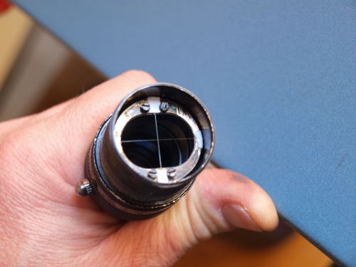

RAUCES escribió:Pues despues de ver tu atrevimiento, me he atrevido a intentar reparar un visor antiguo que tengo, un Remintong TargetMaster 4-12x50 y mi sorpresa ha sido que el soporte de la cruceta no tiene guias, la cruceta esta pegada con un finisimo disco metalico al aro soporte, vamos, para no poder repararlo, aun asi lo mismo me pongo a ello a ver que sale. A ver como quedan esos hilos de fibra. Un saludo
Se me había olvidado este comentario. :oops:
Si puedes sacar el bastidor del tubo, no creo que tenga mayor importancia cómo vaya fijada la retícula. O despegas el aro metálico o si no puedes, pegas directamente la nueva retícula sobre él.
Si lo haces con hilo de pescar de fluorocarbono del 0,08 te recomiendo que lo tiñas antes de pegarlo con un rotulador indeleble de color negro, ya que al ser translúcido, si apuntas a un lugar muy iluminado, se transparenta el centro de los hilos.
