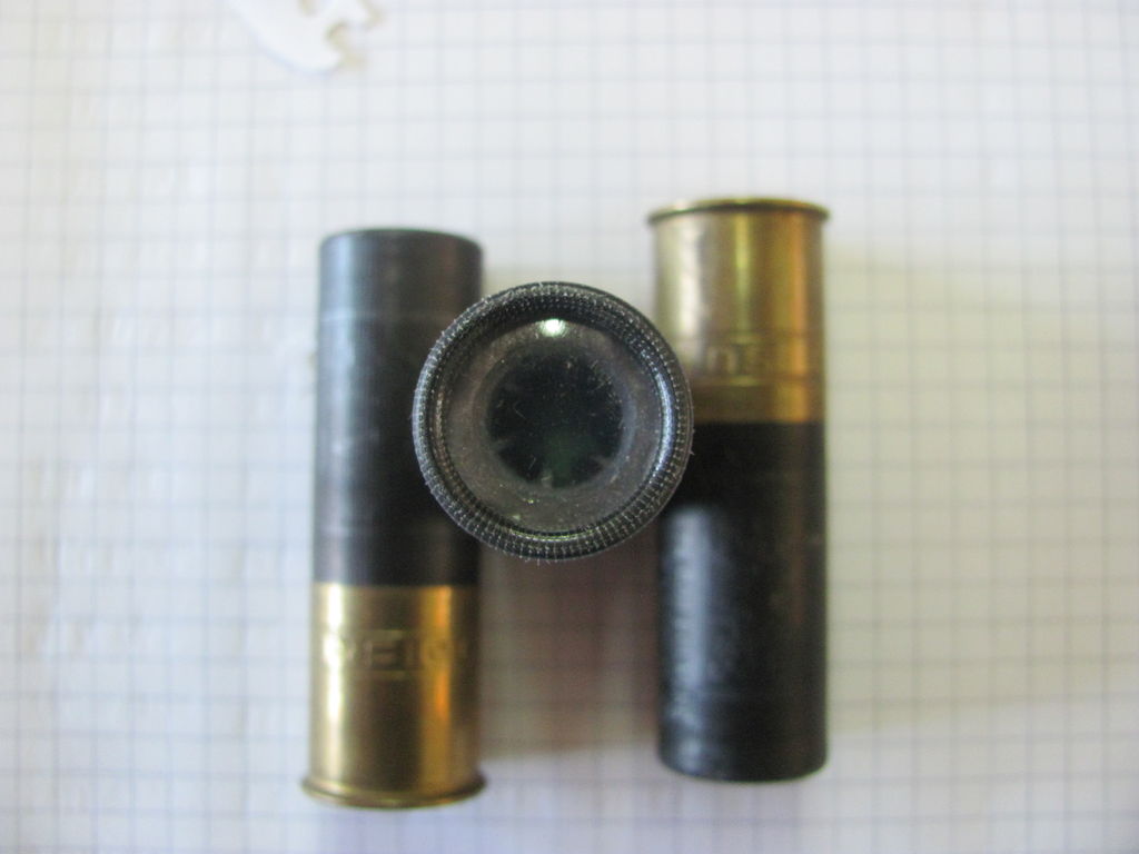

montre escribió:¿ Alguien sabe que tipo de polvora y que cantidad Lleva la Bala Sauvestre?
Hoy he desmontado una y carga 2,4 gramos de pólvora de lámina cuadrangular de +-1.3/1,5 mm de lado de color verde con iridiscencias rosadas.
El conjunto Sabot -royectil, pesa 31 gramos, la flecha pesa 26 gramos.

Las conozco y todavía tengo unas cuantas. Te debes referir a este tipo ¿no?
