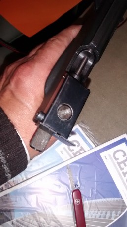

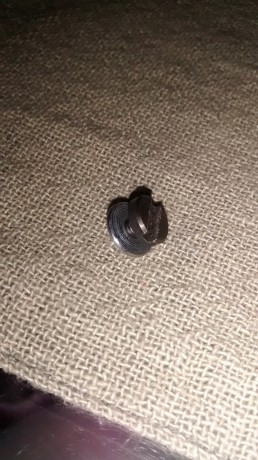

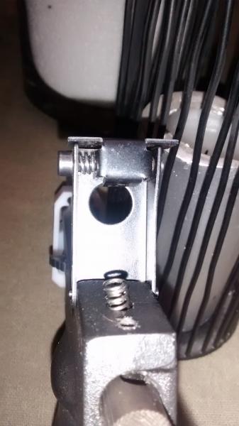

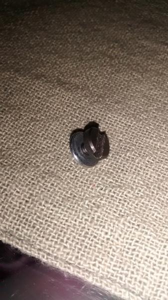

Yo estoy empezando a disfrutar de una y, efectivamente regular el alza y la deriva se convierte en un acertijo. Yo creo que lo he resuelto bastante bien y se me ha quedado de fácil regulacion.:
Yo tenía dos problemas.:
1º. La cabeza del tornillo de regulación del alza solo rozaba para sujetar todo el mecanismo, con lo que a veces cuando operaba sobre él, se me soltaba el mecanismo si aflojaba demasiado. Esto lo he resuelto haciéndome una arandela de diámetro 11,5 mm. Que sujeta mejor en cualquier situación y cabe perfectamente por el orificio.
2º.Para la deriva el sistema de origen usa dos tornillos de M4, uno a cada lado, con lo que tienes que aflojar uno, pero a la vez, debes apretar el otro. La mía, de segunda mano, tenía los tornillos muy pasados, casi sin rosca y con mucha holgura. La solución ha pasado por sustituirlos por uno único de M4x25 y un muelle que fije la posición. Puede que al intentar pasar el tornillo por las dos roscas, éstas no estén sincronizadas y gripe, pero esto se resuelve muy fácilmente con unos alicates acercando un poquito ambas orejas roscadas hasta que el tornillo rosque con suavidad,, (muy sencillo de verdad). Ahora de un modo muy elemental, tan solo aflojando o apretando el tornillo desde un lateral, desplazo la mira y el muelle resorte le aporta la tensión necesaria para que se quede fija.
Espero que os sirva de algo.

Jacin, puedes poner una foto de tu arreglo si es posible, me hago una idea pero, una imagen vale mas que mil palabras.

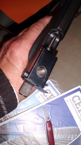

Travel escribió:Jacin, puedes poner una foto de tu arreglo si es posible, me hago una idea pero, una imagen vale mas que mil palabras.
A ver si soy capaz.
Hola Foreros!
Quiero haceros partícipe de las sensaciones que me ha transmitido este arma que he comprado 20
Montado
Hola Foreros!
Quiero haceros partícipe de las sensaciones que me ha transmitido este arma que he comprado 21
Detalle de la arandela
Hola Foreros!
Quiero haceros partícipe de las sensaciones que me ha transmitido este arma que he comprado 22
El muelle va en el lado de la cabeza del tornillo

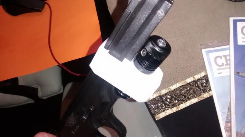

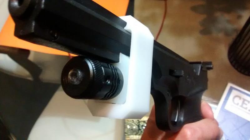

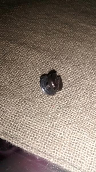

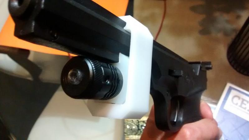

Y te voy a poner de regalo el adaptador que me he hecho para montarle un laser.
Con las piezas de origen marcaba el plástico del cañón y además no quedaba totalmente rígido.
Con este engendro queda totalmente solidario al arma, y aunque lo apoye, o intente desviarlo, permanece tal y como yo lo he regulado.: ¡una gozada!.
La arandela puede que te cueste localizarla en esas medidas con un orificio tan reducido, me la he hecho yo, pero puedes probar con una comercial, tendrá el orificio de mayor diámetro pero servirá al efecto. También puede ser que ese problemilla solo lo tuviera yo...

Gracias por las fotos Jacin, le serán de ayuda al enseñárselas al propietario de la Lov 21 que tenia un problema similar o igual.

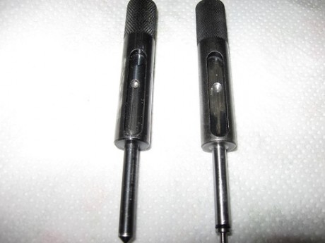

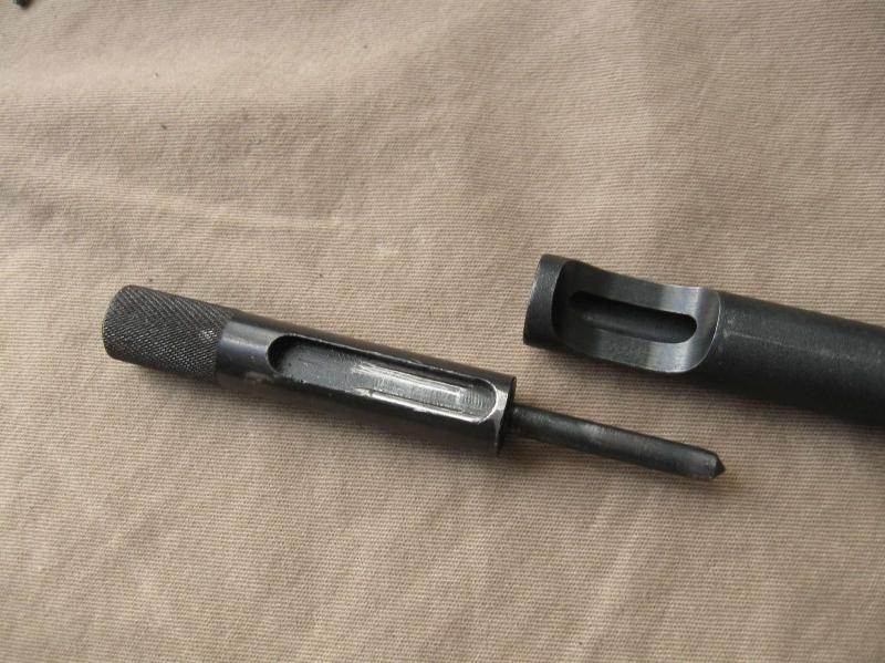

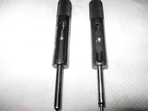

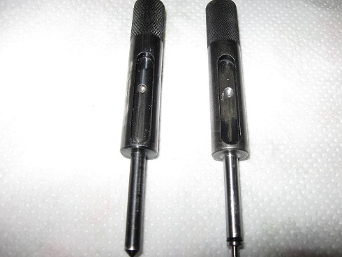

Hola druloveros, si es que queda alguno. Seguro que ya tendréis alguna Pardini, Hammerli, Steyr o similares. Yo voy con retraso.
Aquí se ve que al disparar el cerrojo se mueve hacia atrás.
https://www.youtube.com/watch?v=q6LcB5DvRCA
Tengo una y no hace eso hasta que la presión que le queda no es capaz de sacar el balín por el cañón. No llevo mucho tiempo con ella, pero lo suficiente para valorar su precisión.
¿En las vuestras se mueve el cerrojo hacia atrás al disparar?
¿Debe moverse hacia atrás?
¿Si se mueve hacia atrás podría ser para compensar, evitar o minimizar los efectos del retroceso como una Pardini de última generación?.
El cerrojo de la mía es así, como el de la izquierda de la primera foto, con agujero cónico para trabarlo pero a lo mejor debería ser liso como el de la segunda foto y el agujero se lo hizo su anterior propietario para evitar el retroceso del cerrojo y conseguir mas potencia.
¿Que opináis?

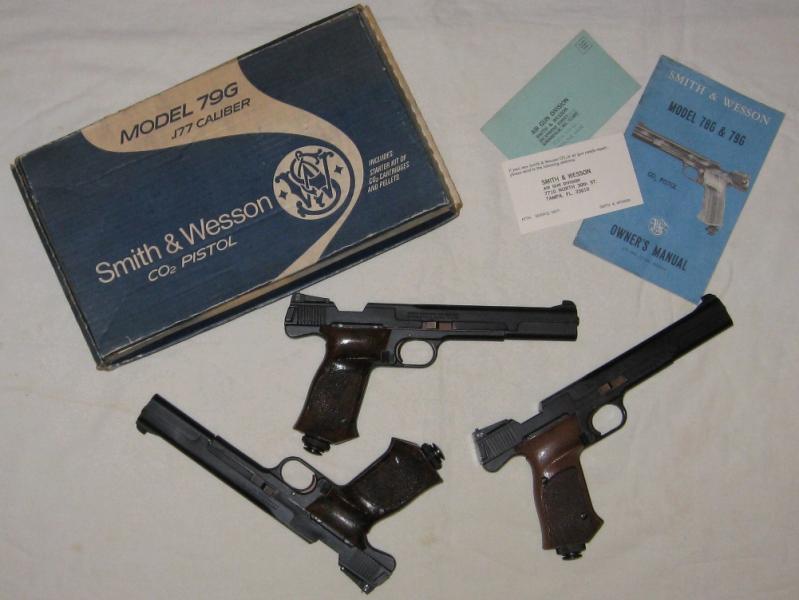

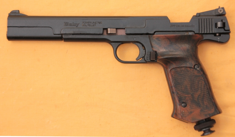

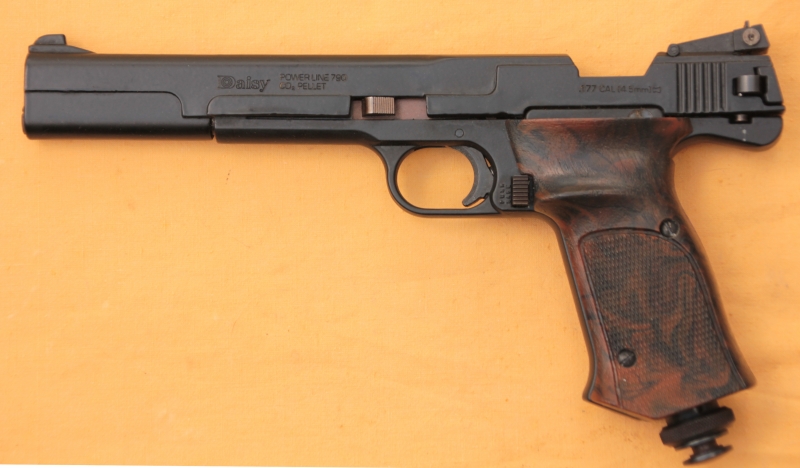

¿Sabéis si estas armas tienen algo que ver con la Lov 21?
Hola Foreros!
Quiero haceros partícipe de las sensaciones que me ha transmitido este arma que he comprado 70
Hola Foreros!
Quiero haceros partícipe de las sensaciones que me ha transmitido este arma que he comprado 71
Hola Foreros!
Quiero haceros partícipe de las sensaciones que me ha transmitido este arma que he comprado 72
manolosolo
Mensajes: 17996
Registrado: 02 Ene 2009 06:01
Ubicación: Galicia
Re: DRULOV LOV 21: un arma EXTRAORDINARIA !
Mensajepor manolosolo » 08 May 2018 00:24

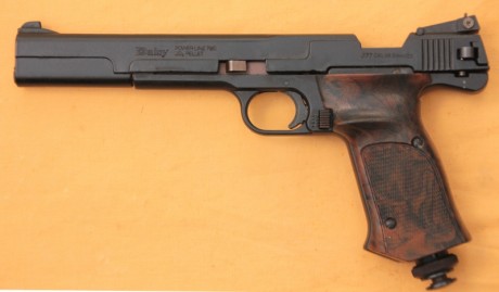

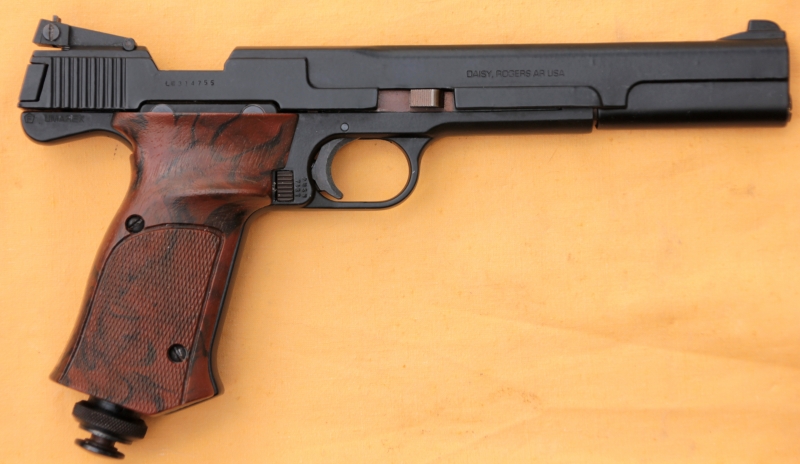

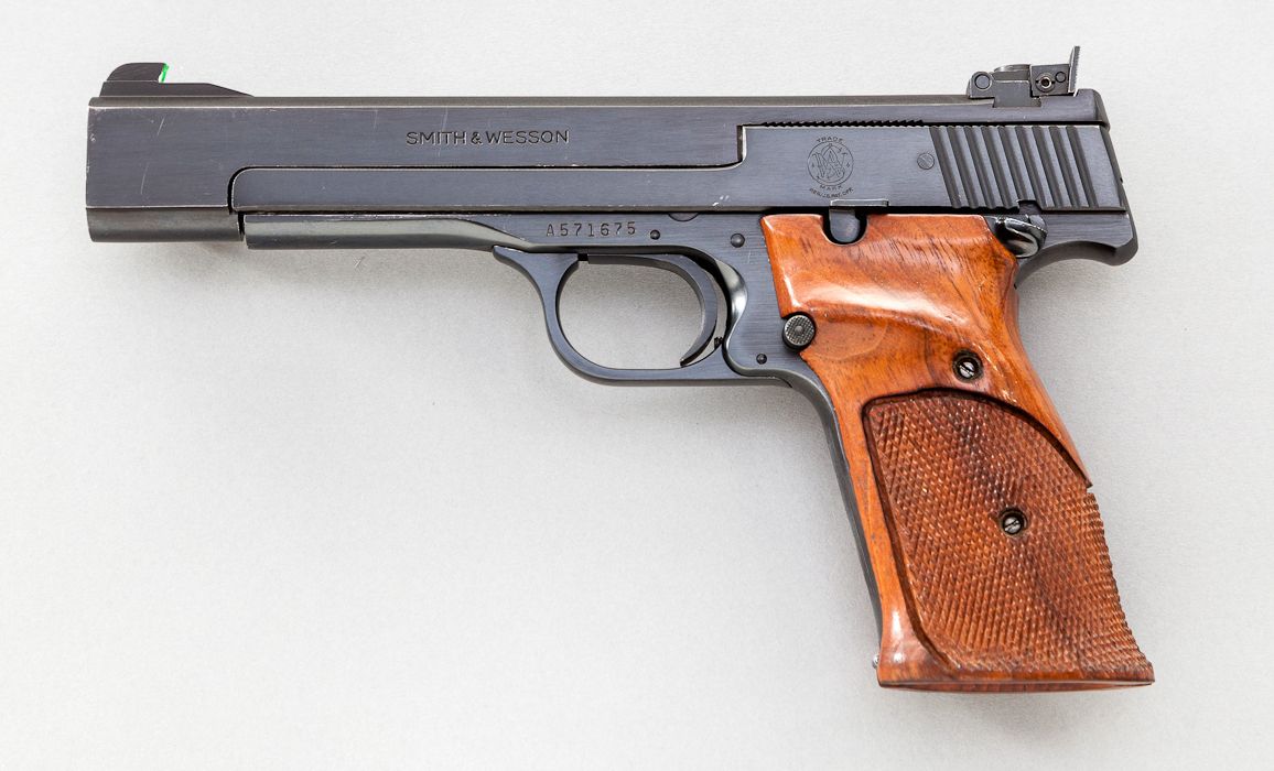

Para nada compañero, esas armas de la foto, son la replica en CO2 de una afamada arma de fuego del calibre 22 LR, la famosa Smith & Wesson Model 41, y fabricada por la propia S&W durante años, y luego vendió la patente y maquinaria de fabricacion a Daisy, que bajo el listón de calidad, pero no tienen nada que ver con las Drulov, aunque puedan tener un cierto parecido estético....
Una foto del arma real.

Y del retroceso del cerrojo ¿sabéis algo?
Jacin
Mensajes: 320
Registrado: 04 Ene 2009 01:01
Mensajepor Jacin » 09 May 2018 17:41
Solo te puedo contar mi experiencia; tengo una y tiene el agujero cónico como la tuya.
saludos.

He lubricado el cerrojo con aceite, sin desmontarlo, y si que retrocede un poco, unos 6 o 7 mm. A veces deja una pequeña abertura en la entrada del cañón y el disparo suena diferente.
Jacin
Mensajes: 320
Mensajepor Jacin » 10 May 2018 17:44
Conclusión:...¡Sécalo!!!, seguro que estás perdiendo gas de retroceso y compresión para el disparo.

Sí, lo voy a secar. No me gusta que retroceda hasta resoplar.
Yo creo que no pensaron en el efecto estabilizador del retroceso del cerrojo, si lo hubiesen hecho lo habrían publicitado como algo extraordinario.
No la quita méritos, es una muestra de ingenio supliendo carencia de medios.
