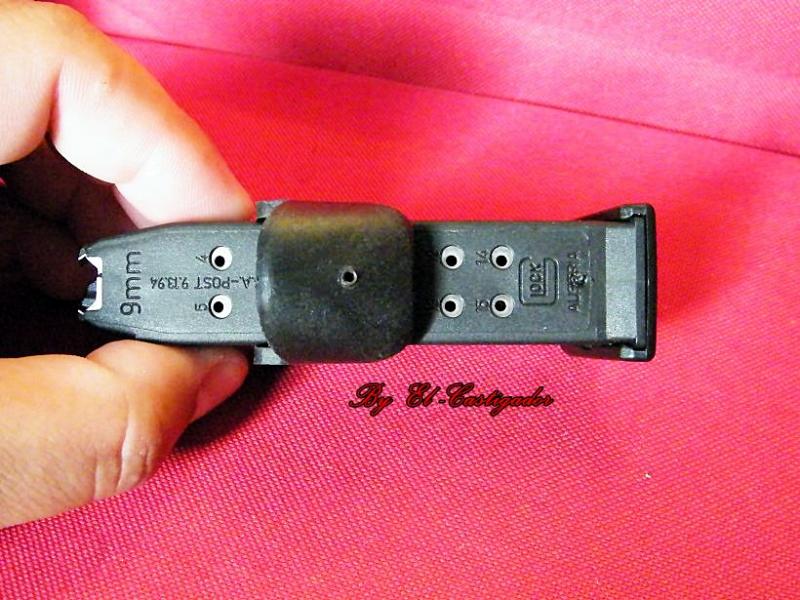

En las siguientes fotos veremos con lo acoplamos al cargador y como lo ajustamos, facil, secillo y util.
Bueno como comente con otros foreros voy a poner todo el desarme completo de la pistola glock para que 00
Bueno como comente con otros foreros voy a poner todo el desarme completo de la pistola glock para que 01
Bueno como comente con otros foreros voy a poner todo el desarme completo de la pistola glock para que 02

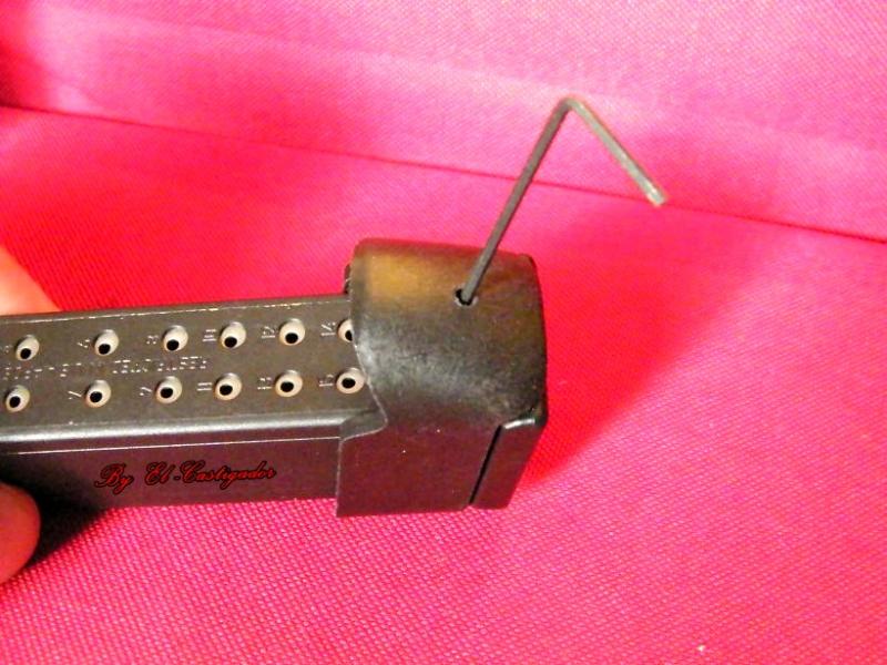

Mensajepor el-castigador » 16 May 2010 16:42

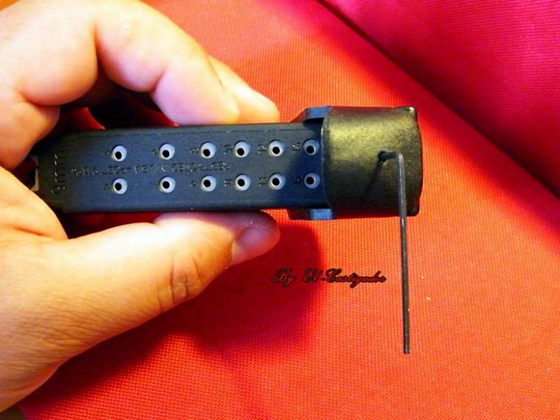

Ajuste y colocación en el arma.
Bueno como comente con otros foreros voy a poner todo el desarme completo de la pistola glock para que 10
Bueno como comente con otros foreros voy a poner todo el desarme completo de la pistola glock para que 11
Bueno como comente con otros foreros voy a poner todo el desarme completo de la pistola glock para que 12

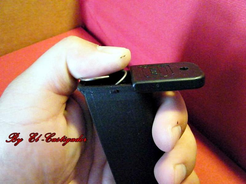

Mensajepor el-castigador » 16 May 2010 16:46

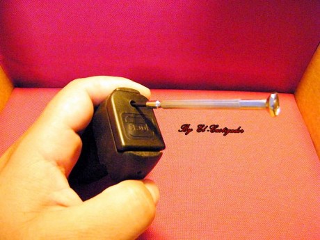

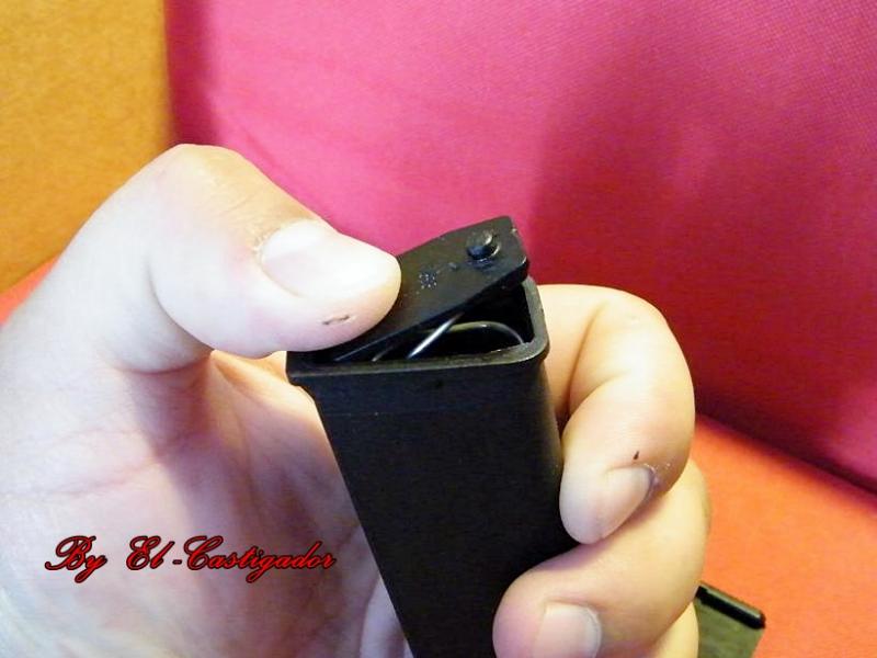

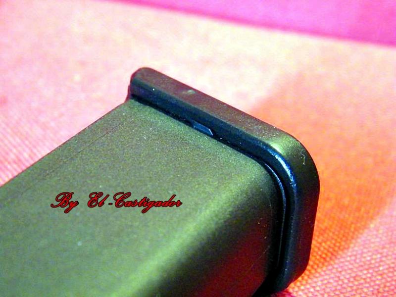

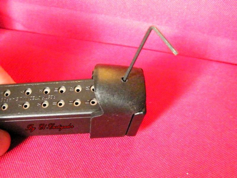

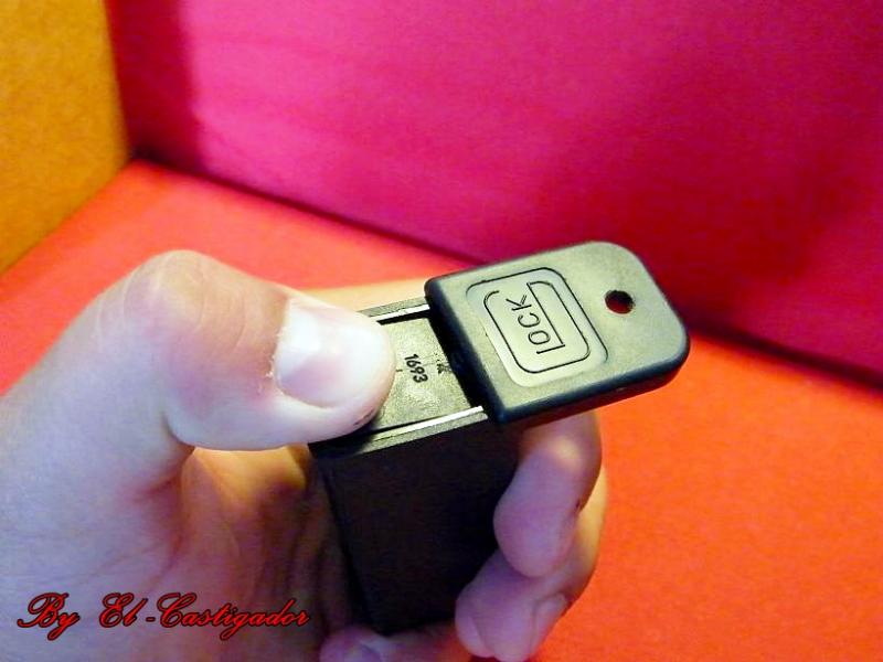

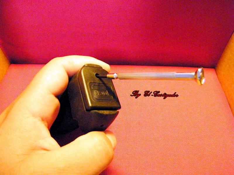

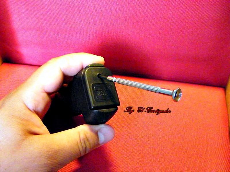

Ahora veremos como tenemos que desmontar un cargador lo primero es presionar el tetón que sujeta la tapa trasera del cargador y empujarlo hacia delante para que este se quede paralelo al cargador y el muelle del cargador se quede haciendo presión contra la tapa trasera del cargador, si alguien no entiende lo que quiero decir que no se preocupe que ahora en las siguientes fotos lo entendera.

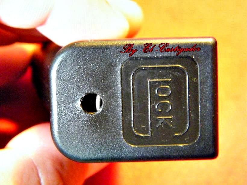

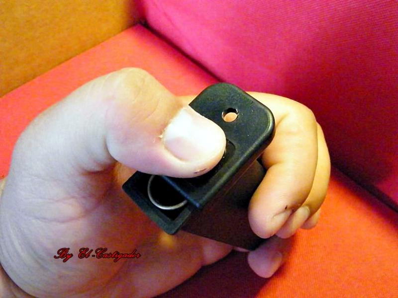

Mensajepor el-castigador » 16 May 2010 16:54
Como se puede ver en la foto ya vemos el muelle del cargador ya que la tapa que tiene el tetón de a quedado en vertical al mismo ya que resbala por delante del muelle del cargador, eso cuando quitemos la tapa ahora más adelante se verá.

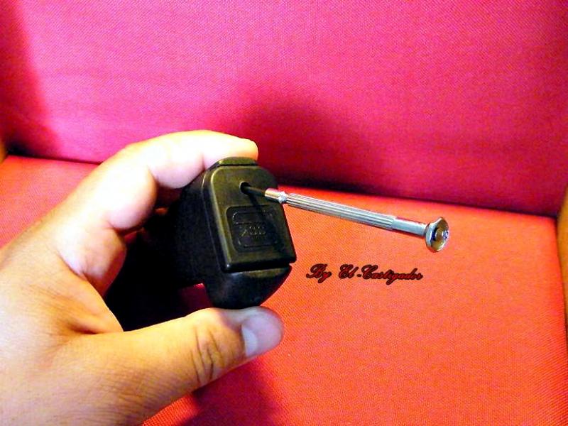

Como se puede ver en la siguiente además del tetón de la tapa que tiene debajo la tapa trasera tiene dos resaltes en los laterales que sujetan la misma al cuerpo del cargador los cuales solamente presionando en el medio de la tapa donde está el holograma de Lock estos ceden hacía los lados y conforme estamo ejerciendo la presión sobre la tapa la empujamos hacía fuera para sacarla ( si metes destornilladores en los lados marcaras el cargador :? así que ya sabes presión en la tapa )

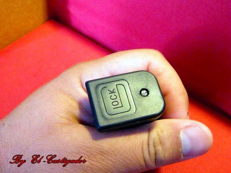

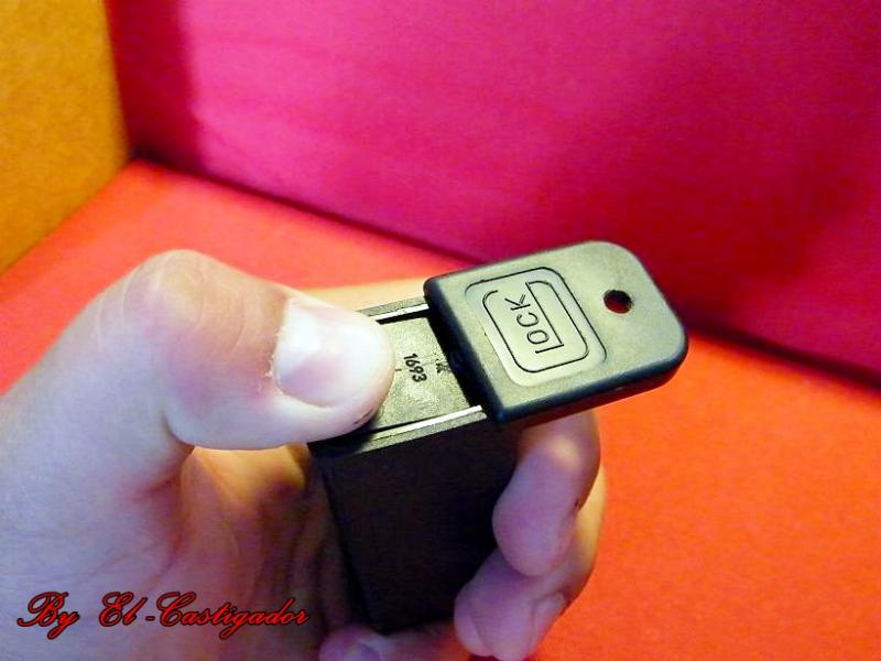

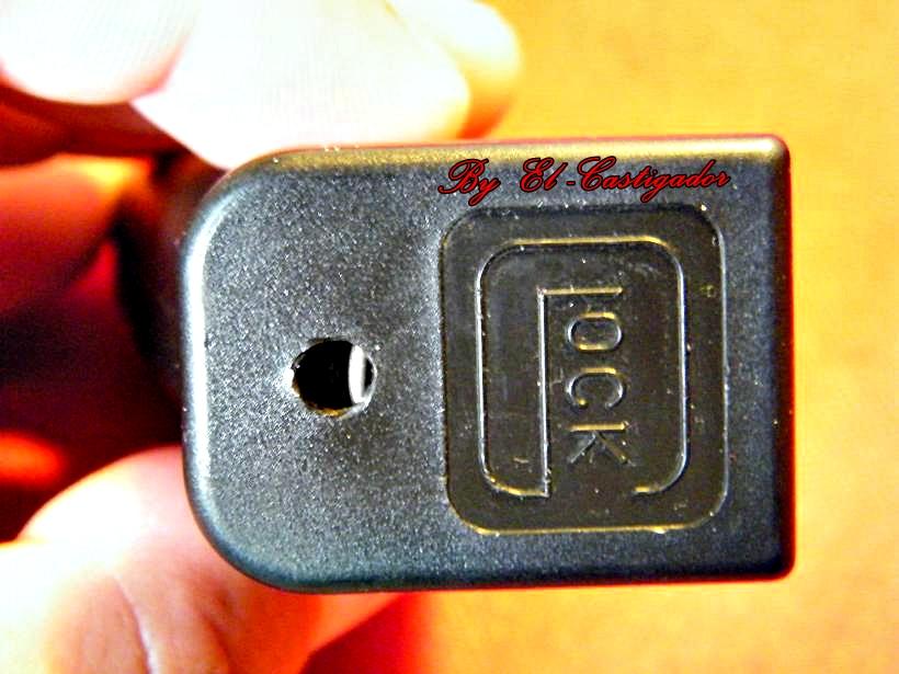

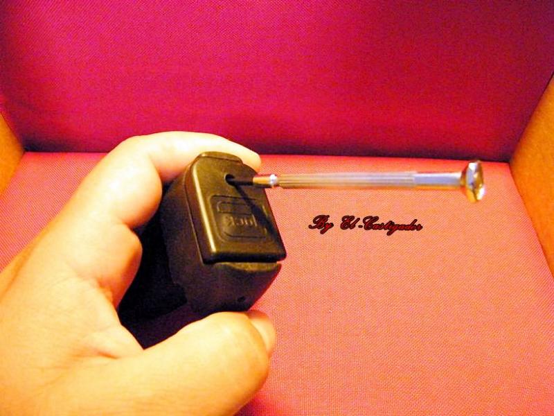

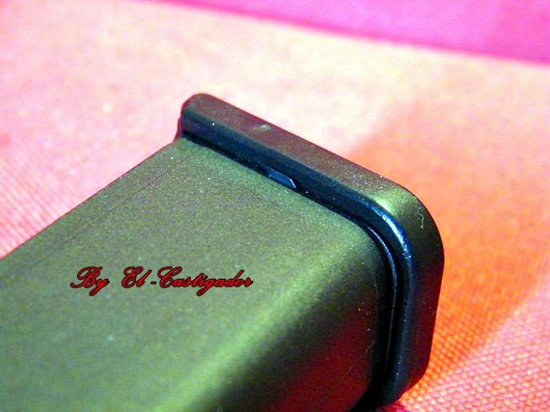

Mensajepor el-castigador » 16 May 2010 16:59

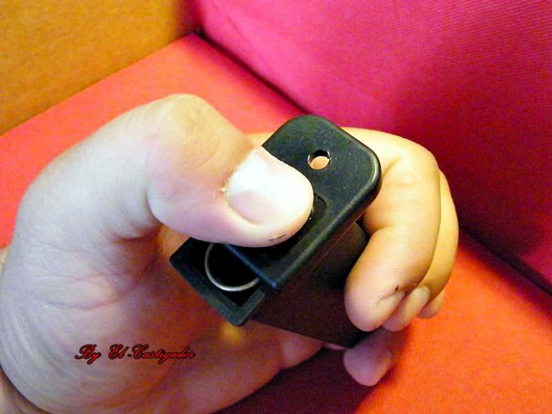

Bueno en esta foto ya podemos ver donde hay que ejercer la presión en la tapa trasera del cargador.
En esta se puede ver donde se queda alojada la tapa que tiene el tetón de seguridad cuando la empujamos hacía adelante por el agujeros que tiene la tapa del cargador.

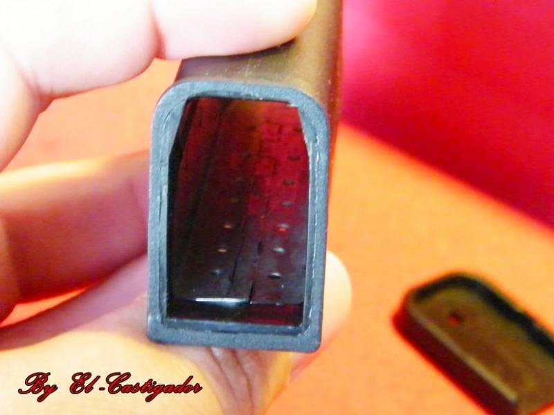

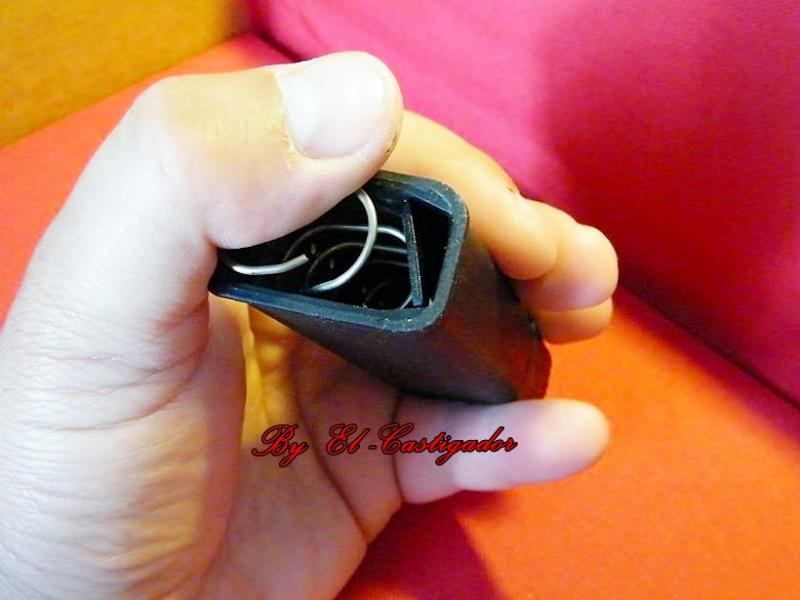

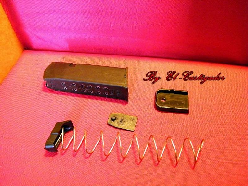

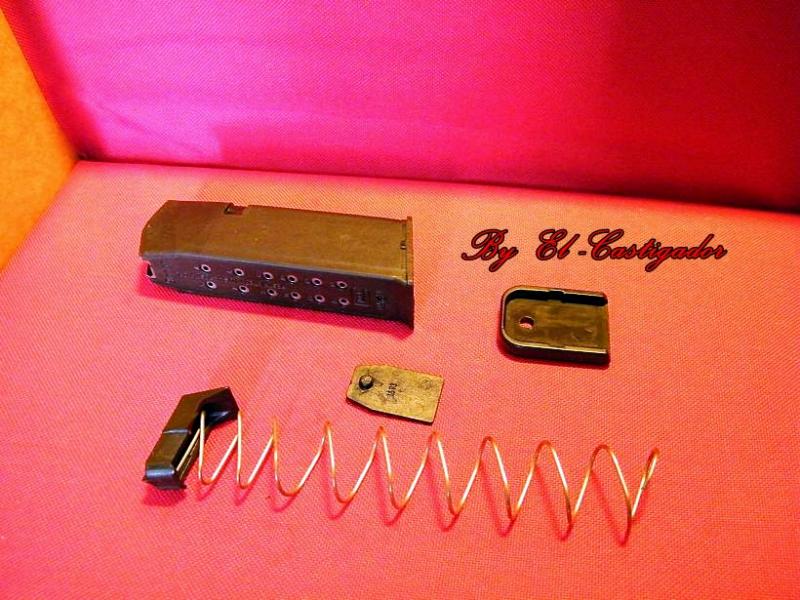

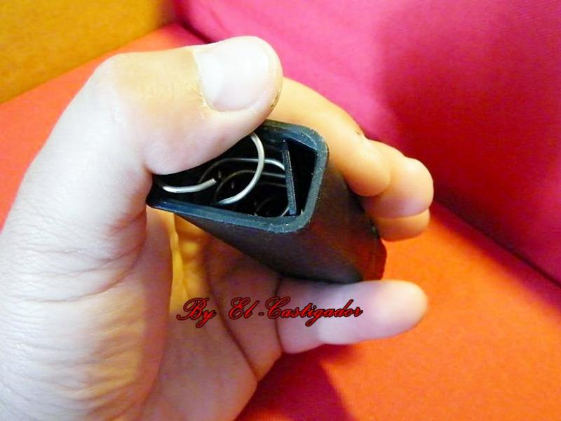

Mensajepor el-castigador » 16 May 2010 17:04

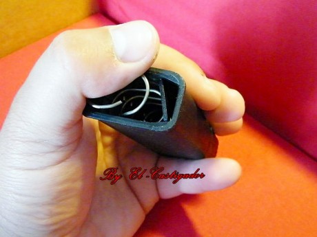

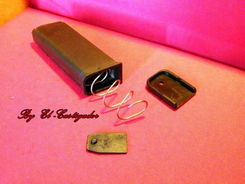

Como se puede ver en la siguiente ya tenemos el cargador abierto.
En esta foto una vista del interior en la que se ve un forro de acero al rededor del polimero del cargador.
Y en esta el cargador desarmado.

Mensajepor el-castigador » 16 May 2010 17:11
Ahora vamos a montarlo ponemos el muelle y encima la tapa la cual tiene posición eso se ve facilmente ya que tiene la forma del cargador y el tetón tiene que quedarse hacía fuera :lol: no será el primero ni el último que lo pone al reves.
Una vez puesto colocamos la tapa hasta que haga !click!

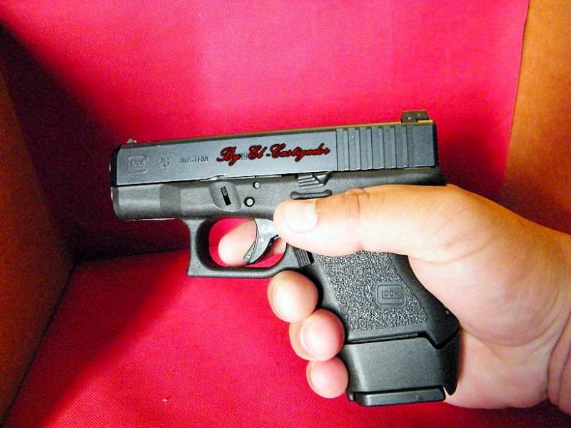

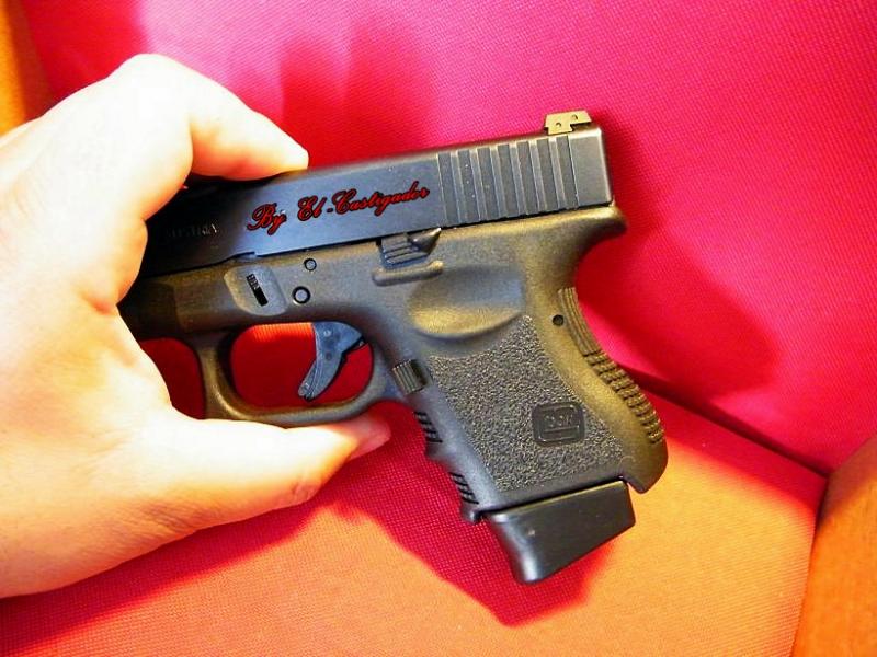

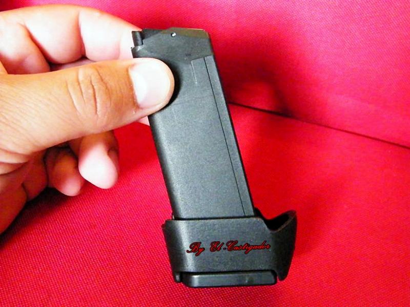

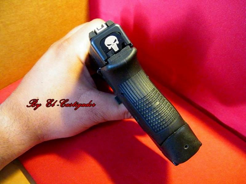

Mensajepor el-castigador » 16 May 2010 17:14

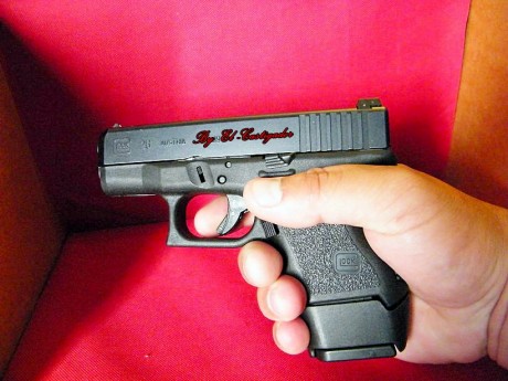

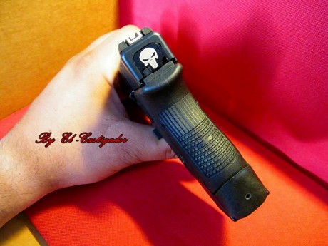

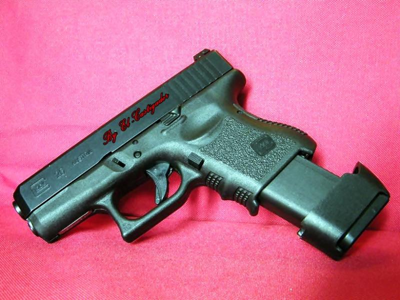

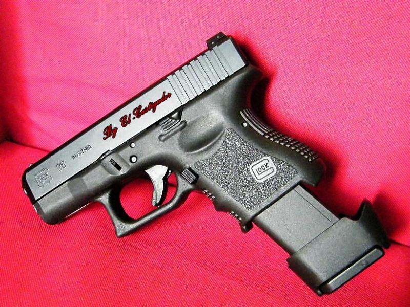

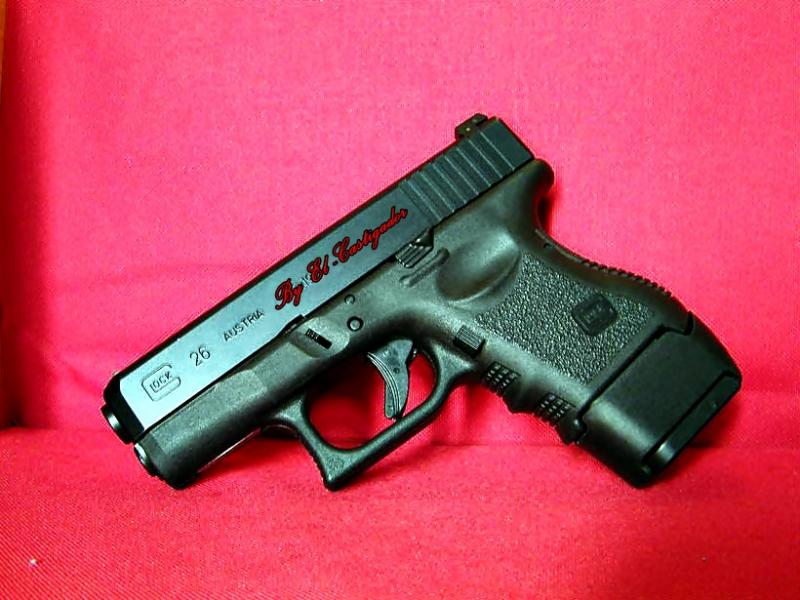

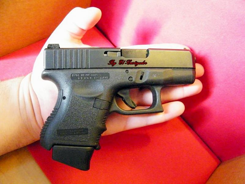

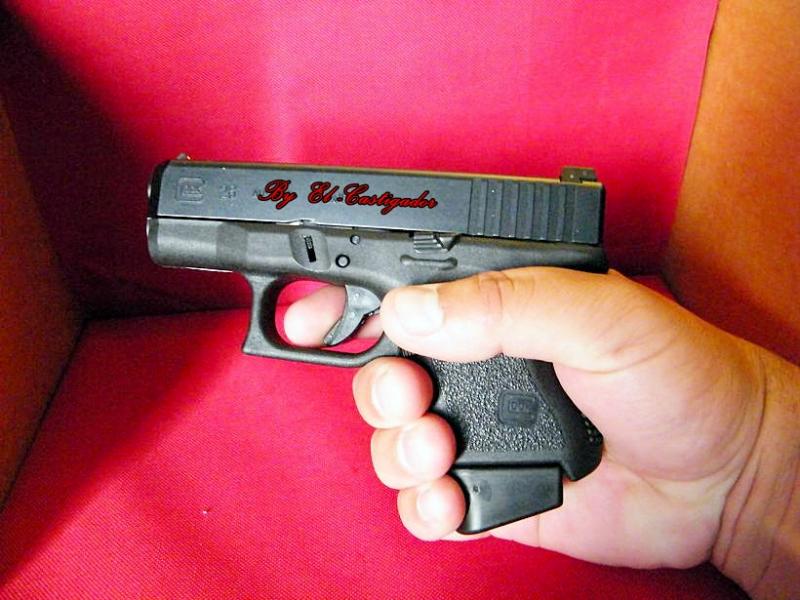

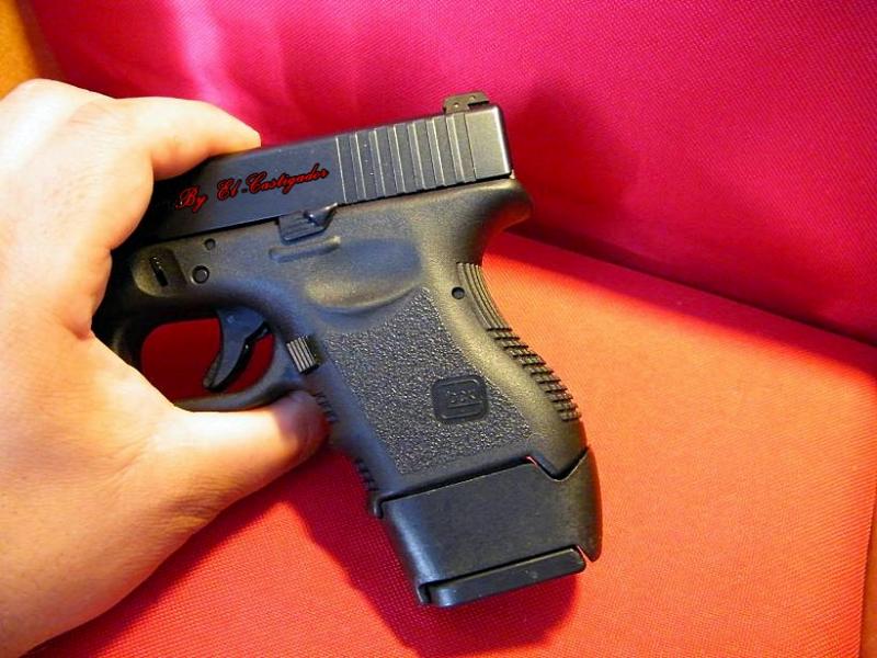

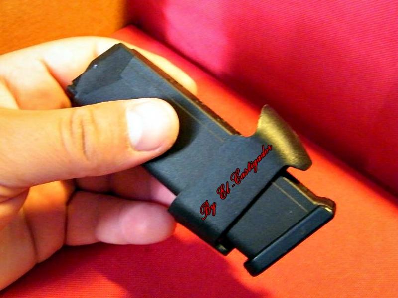

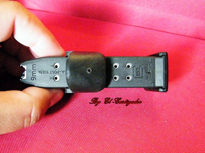

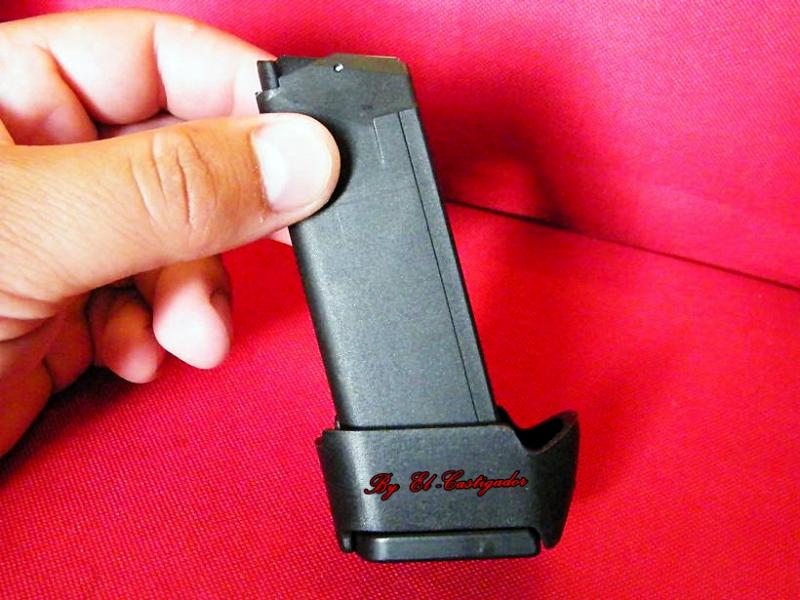

Ahora unas fotos con el cargador original más el acople de +2 que hace que sea un poco más largo el cargador, las fotos se han hecho desde varios angulos.

Joder, genial, a mi me ha gustado el adaptador de cargadores de la Glock 19/23 para sus hermanas pequeñas Glock 26/27, queda chulísima. Gracias, ya le he mandado al webmaster recado de que te ponga el hilo como chincheta, es muy interesante. Seguro que las paellas se te dan también genial jeje.

Mensajepor el-castigador » 16 May 2010 17:19

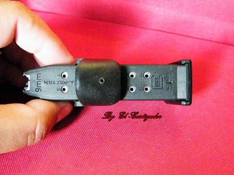

Y ahora con el cargador de la 19 y el acople para el mismo.
Ya estoy cansado por hoy haber si hago las de las miras y otro día más :wink:

¿Que sistema es mejor, el +2 o el que hace que valgan los cargadores de la 19 para la 26?
Oscar.
el-castigador
Mensajes: 1298
Registrado: 09 Feb 2008 07:01
Re: Desarme y montaje Glock 26
Mensajepor el-castigador » 16 May 2010 17:24
Para mí el que se acopla en al 19 pero como todo es el uso que le vayas a dar, para portar encima el + 2 ya que sigues haciendo pequeña el arma pero con el plus de que puedes poner el dedo meñique en algún sitio, el del acople en el cargardor de la 19 tienes una pistola pequeña con una cacha grande vamos comodidad.
Yo que tengo las manos y los dedos grandes no veas como lo noto, ya pueden muchos dar gracias que no estudie medicina y me hice proctologo sino casi se podía considerar como violación :lol:

Por cierto el +2 es quitar la tapa original y poner directamente el +2 ¿no?
Oscar.
el-castigador
Mensajes: 1298
Mensajepor el-castigador » 16 May 2010 17:37
No creas, yo pille uno en la web a un forero y me salio por 22 euros con los gastos de envío y este lo tenía con el mas + 2 ahora me he juntado con dos cargadores pequeños con el + 2 y el de la 19 con el acople.
Si es para portarla de paisano el + 2 te es más que suficiente y no te gana mucho tamaño lo deberían poner de fábrica nada más salir uno normal y el otro con el + 2.

Mensajepor el-castigador » 16 May 2010 17:40
Oscar1975 escribió:Por cierto el +2 es quitar la tapa original y poner directamente el +2 ¿no?
Oscar.
Lo mismo que el original yo puse el + 2 de la 19 en uno pequeño y el original del pequeño en el de la 19 ya que queda más estético.
