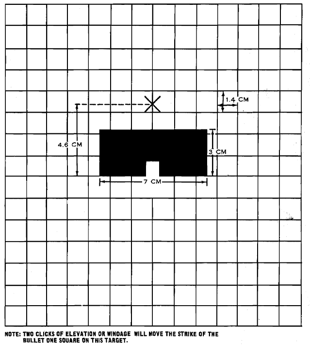

Hola Cholo.
Dos preguntas:
1ª.- En la diana de cuadrícula círculo que has puesto, ¿cuanto ha de medir cada cuadrado de la malla?
2ª.- No sería mejor antes de tocar las torretas intentar centrar la mira con la pequeña variación que suelen permitir las bases de la mira; poniendo esta en cero mecánico. Quiero decir,(a ver si no me lio) que ponemos la réticula en el centro de todos los clicks, tanto en lateralidad como en altura; y primero intentamos ajustar al máximo variando la base. Una vez hecho esto, podemos afinar con las torretas. De esta manera aprovecharemos más los clicks de las torretas ¿?
Muchas gracias por todos los consejos y conocimientos que compartes.

Bueno el blanco es el tamaño con el cual, queda impreso en una hoja A4, medimos el tamaño de uno de los cuadrados y listo sabremos calcular la desviación, aclaro que es un blanco para usar hasta 100 mts depuse se complica un poco, los cuadraditos miden 1,1 cm aprox y el circulo mide 2,5 centimetros.
En cuanto a lo que usted dice; por supuesto que es balido, obviamente habrá que tomarse el trabajo de contar toso los click de la mira tanto en deriva como en altura. Para luego llevarlos a la mitad justa de la cuenta.

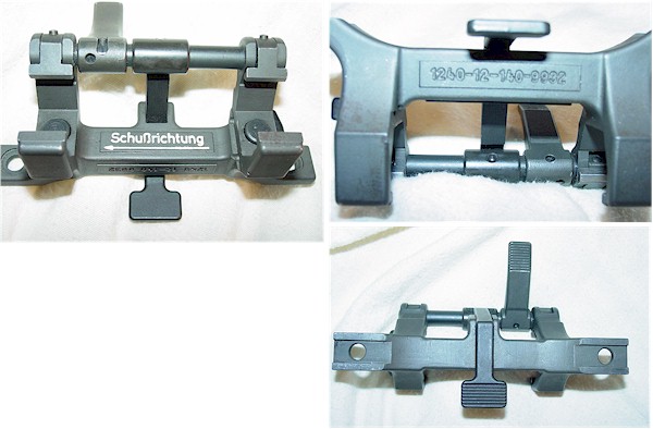

Bueno le responderé con mi experiencia, en otros tiempos utilizaba una MP5 con un visor Hensoldt 4X24 en un montura integral de H&K la cual se podía desmontar y montar rápidamente en cualquier miembro de la familia MP 5, G3, G33 etc. Y mantenían la ordenada o calibración bastante bien, auque hablo de un calibre 9mm, básicamente se sacaba para evitar golpes o maltratos, también utilice un G3 SG/1 con el mismo montaje y una mira de 1,5-6X40 y desmontando y montando el visor con su montaje también mantenía la calibración, aunque nunca tiramos a distancias superiores a los 200 metros cuando se le sacaba y ponía la mira.
Por otro lado varias veces le quitamos la mira diurna a un SIG SSG 3000 para poner la nocturna y al volver a poner la diurna según el tirador mantenía muy bien la calibración.
El tema de mantener o no la calibración se basan principalmente, en la calidad y el ajuste de los montajes. En todos lo casos le nombre armas y sistemas de contrastada calidad, el caso de los HK no hay forma de ponerlo distinto ni de cambiar o mover el lugar ni un milímetro quedan y quedan siempre en el mismo lugar, en el caso del SIG uno podía cometer el error de dejarlo adelantado o atrasado y eso cambia el punto de impacto. Los tornillos alen los apretábamos a ojo desnudo.
Son muchos las veces que en este foro se consulta por formas o técnicas para calibrar una mira telescópica 30
con mira 4x24 tambien de HK
Son muchos las veces que en este foro se consulta por formas o técnicas para calibrar una mira telescópica 31
montaje sin optica de HK

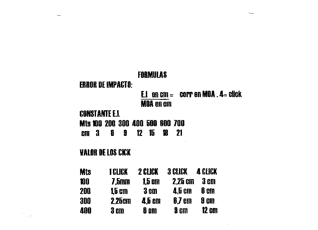

cholo escribió:Ejemplo:
Error de impacto en centímetros = corrección en MOA X 4 = click de corrección
MOA en cm
Si los tres disparos dieron 14 centímetros corridos a la izquierda del punto apuntado, el blanco esta a 100 metros y la mira corrige ¼ de MOA la cuenta será la siguiente
Error de imp. 14 cm = 4.6 MOAS x 4 = a 18,6 o 19 click a la derecha
MOA a 100 mts 3 cm
Como no salio como era esperado aquí dejo la pagina de mi libro de datos para que se entienda mejor la formula de error de impacto. si no se entiende no duden en preguntar
Son muchos las veces que en este foro se consulta por formas o técnicas para calibrar una mira telescópica 80

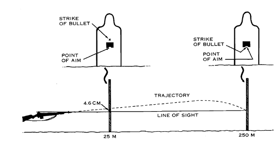

Batllesight zero o cero de batalla
Este método se reseña en varios manuales del ejército Norteamericano. Su utilización se aplica a dos situaciones:
Primero; poner a cero el fusil a una distancia dada tirando a menos de 30 metros
Segundo; confirmar el cero del fusil/mira/munición a menos de 30 metros
El procedimiento es muy simple, aunque para hacerlo, uno ya debe tener alguna experiencia con miras y entender la balística exterior con soltura. Es recomendable tener la tabla balística del cartucho en cuestión.
Supongamos que tenemos un fusil calibre 7,62X51 nato o 308 Winchester con una munición de 144 grains de peso y queremos el cero a 250 metros, bien ponemos un blanco a 25 metros y apuntando al centro hacemos tres disparos los cuales deberán dar 4,6 centímetros sobre el punto apuntado, si logramos esto el fusil tendrá un cero a 250 metros, es dable mencionar que esta calibración no es fina mas bien es para salir del paso en una cacería o tirada informal.
Para distancias menores o mayores tendremos que recurrir a una tabla balística o calculadora balísticas (hay muchas on line y para bajar) y ver cuanto se eleva el proyectil sobre el horizonte del tubo cañón a 25 metros a fin de corregirlo a esa distancia. Luego lo probaremos en el polígono.
En cambio si ya tenemos regulado nuestro fusil a por ejemplo 300 metros (cero militar clásico) después de un largo tiempo sin tirar o de un viaje, golpe (dios no quiera) o algún otro suceso deseamos verificar el cero pero no tenemos espacio suficiente para hacerlo colocamos un blanco a 25 metros y hacemos tres disparos los cuales sabemos deben dar por ejemplo; 3,5 centímetros sobre el punto apuntado. Si los impactos dan a la altura esperada significa que darán a 300 metros.
Son muchos las veces que en este foro se consulta por formas o técnicas para calibrar una mira telescópica 140
imagen del munual FM 23-8 sobre el uso del m14, donde se grafica la tecnica
