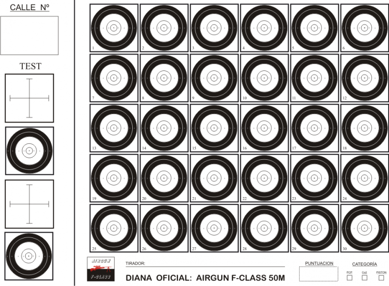

Hola, gracias a la web *ArmasAdictos.com* que me han facilitado una diana oficial de Mini_F-class, la he transformado para su versión en airecomprimido, a ver que os parece:
Hemos empezado con F-CLASS con los calibres gordos a 300 metros.
Ahora tenemos MINI F-Class con carabinas 40
Diana: AIRGUN-FClass. Agradecimientos: ArmasAdictos.com
El tamaño original es un A3. El porque del nº de dianas lo encontrareis en el manual oficial mini-fclass que puse en la página anterior, el cual veo muuuuuuuuuuuy interesante Y casi se puede adaptar al 100% para AC...
¿como lo ven?????????

Oye DIGI, no me queda claro el tamaño de la diana que has adaptado, ¿es tamaño DIN A-4? ¿Es para 25m?

El tamaño original para su impresión es un din-a3 (lo puse en el post) y es para disparar a 50 metros (si ves la imagen lo pone en la parte de abajo), lo que pasa que por problemas de tamaño he tenido que hacer una miniatura para que se pueda ver en pantalla. Todo aquel que la quiera me la pide y se la mando sin problemas.

Hola, acabo de imprimirme la diana que propones en DIN A3, y creo que los blancos son muy pequeños, te aseguro que tirando en campo abierto un dia con la minima brisa te provocara cantidad de problemas. Lo digo por propia experiencia.

:shock: ...pero es una versión reducida para que entrara en la web... pera que te paso el archivo grande original....

Hombre claro, ya lo se, lo que hice fue cojer el JPG y ampliarlo a DIN A3, obteniendo lo mismo que cuelgas en PDF. Te sigo diciendo lo mismo, son demasiado pequeñas. Pruebalo tu mismo.

Yo tambien lo veo pequeño para 50m.. es como si usas la diana de 25m vuestra para tirar a 50m... ¿que opinas, buscamos un tamaño intermedio????? aunque podemos cambiar el centro de la diana y hacerlo un poco más grande y quitar algun anillo???????.
Hago unos bocetos y los cuelgo!!!!
