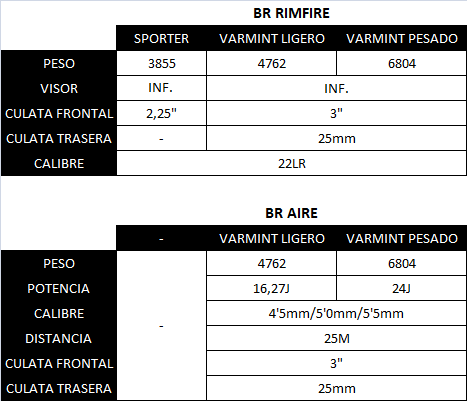

Mientras, dejo un cuadro con las diferentes características del nuevo BENCH-REST:
Salu2.

Re: Comparativa: BR50 vs Mini-FClass
Amigo Digi,
Salvo error u omisión, la modalidad sporter sí que permite aumentos ilimitados en su mira telescópica.
Según las Normas Técnicas de la RFETO:
-6.4.3.- En el caso de los rifles deportivos Sporter, no existirá limitación del número de
aumentos del visor utilizado, si bien dicho visor será incluido en el peso máximo del
arma.
arma.
Página 7:
Sacado el la última actualización publicada el 23-1-14: https://www.tirolimpico.org/apps/display ... _WRABF.pdf
Creo que estás viendo otro reglamento, éste nuevo es exclusivo para fuego anular y aire comprimido...
B.6.1 Rimfire:
B.6.1.1 RifledeportivoSporter:
Es cualquier rifle deportivo (producido en serie y tal y como sale de fábrica) que tenga un mecanismo de disparo operado manualmente, con un peso máximo no superior a las 8 1/2 libras (3.855 Kg) incluyendo el visor. Los pesos en el cañón, sintonizadores de armónicos o estabilizadores de bala, accesorios al cañón (dispositivos de vibración) NO están permitidos. Puede utilizarse cualquier visor con un aumento máximo de 6,5 aumentos, los visores con más potencia serán bloqueados (precintados) a esos aumentos por el árbitro durante la duración de la tirada. El cañón/acción pueden tener “asiento” y un disparador afinado (o sustituido). El cañón debe ser hecho de una sola pieza de metal sin accesorios, excepto por la acción roscada al cañón. Las miras delanteras originales se pueden dejar en su lugar, pero no se añadirán o cambiaran de ninguna manera. La culata o culatas permitidas deben cumplir con las reglas “Aclaración a las culatas” (ver Apéndice G). Los sistemas de retorno a su posición no están permitidos. Los Disparadores asistidos electrónicamente no están permitidos.
Esa es justamente mi duda Digi, porque en el 6.4 dice lo siguiente ("normaitva para le desarrollo de las competiciones de alta precisión de la RFETO del 01/01/14, colgada en la propia web file:///C:/Documents%20and%20Settings/ronin/Mis%20documentos/Downloads/NORMAS_%20TECNICAS_%20ALTA_%20PRECISION.pdf):
6.4.- La modalidad BR-50 se regirá por la presente Normativa. Para cualquier aspecto que no haya
sido recogido como particularidad por esta, se aplicará el Reglamento de la World Rimfire and
Air Rifle Benchrest Federation (WRABF), publicado por la Real Federación Española de Tiro
Olímpico, que ha sido remitido a todas las federaciones territoriales y que esta publicado en la
web de la RFEDETO.
Por lo que entiendo, tiene prioridad este reglamento, aplicándose el otro (WRABF) en cualquier otro aspecto no recogido por el primero...que es un reglamento internacional...¿? en este caso se contradicen claramente...
He elevado la consulta a ver qué me dicen, porque nos van a volver locos.
Ya nos contamos lo que averigüemos
web de la RFEDETO.
Vale, me he dado cuenta de una cosa, son reglamentos diferentes porque son versiones de BR diferentes, el que tú dices era el usado hasta el año pasado, el de la WBSF, que es el de los blancos de agrupaciones , pero el nuvo es el de la WRABF, que es la de los blancos de puntuación...
Son diferentes competiciones, una se basa en puntuaciones y la otra en el tamaño de las agrupaciones que, por cierto, es mi preferida.
Salu2.
Salu2.
Hola chicos,
Pues efectivamente en España han modificado la modalidad *sporter* y han quitado la limitación de los aumentos del visor. Por un lado lo veo bien para promover dicha categoría pero mal ya que cuando quieras competir fuera vas a tener que usar un visor de 6.5x como máximo y como no lo has usado nunca ni tienes puntos de referenica harás el ridículo cuando no veas una M... con esos aumentos!!!.
