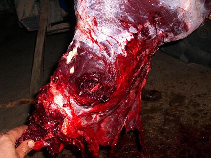

También las BARNES TSX (triple Shock), como puedes ver en el msj anterior.
Pero tanto estas, como las INTERLOCK de Hornady en 150 grs, no he tenido la suerte de cobrar nada con ellas.
Por lo que no te puedo aportar experiencias en la caza.
Ahora si, agrupar...de vicio.

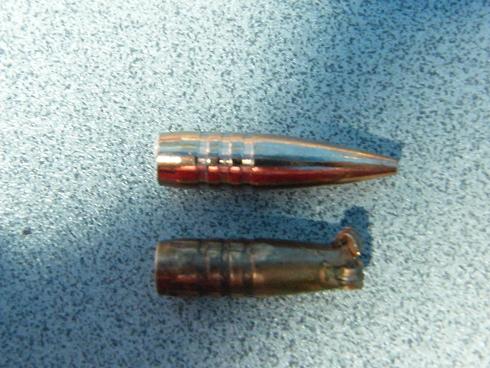

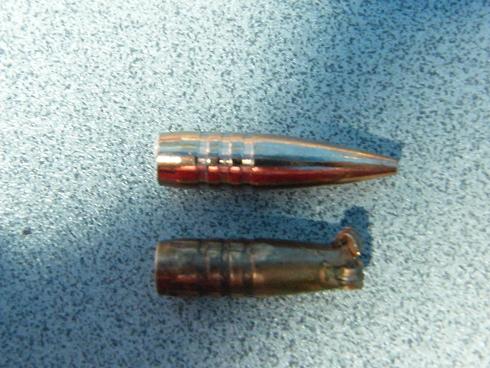

En noviembre "pase de cordel" un cochinaco con el 308(cañon de 50) por hacer el tonto, me salio por una plana completamente despejada, me calente y me lie a tiros con el, alfinal lo enganche a unos 375 metros con un tiro en la caja pero no consegui cobrarlo, lo se por que barranco abajo 3km, 4km, no recuerdo exactamente unos escursionistas se curzaron con el bicho y nos comentaron que el guarro tiraba sangre a borbotones
Como ejemplo pongo unas fotos que ya he puesto en otra ocasion, es una punta recuperada de una cebra a 400m, la punta se quedo colgando en la piel despues de pasarla por el jamon( un poco alto).

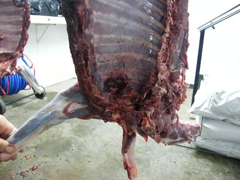

Fauna Española apenas he cazado; una corza, dos cirvetes y un guarro.
El guarro de unos 70kilos cayo fulminado a una distancia de unos 80m, estaba parado asi que bueno........
La corza creo que recibio el primer disparo a algo mas de 100m pero muy mal colocado(bonita salida), en la punta del pecho, anduvo unos 30 o 40m y se quedo tirada en el ribazo; despues al ir a rematar tube que defenderme de su brutal ataque y la destroce al dispararle a 3 o 4 metros, que susto me dio la jodida, en la vida hubiese pensado que una corza me hiba a soltar un bocado

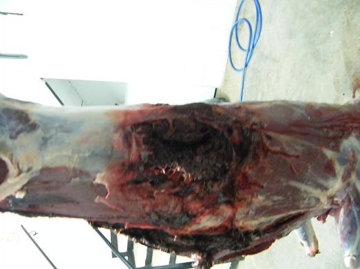

Y ya por ultimo los ciervetes, ambos a descordar asi que con cualquier punta hubiese conseguido el mismo resultado, solo tengo foto de uno.

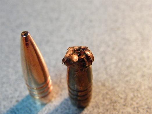

Resumen de lo poco que se de ellas, son buenas puntas, expanden rapido, hay que usar un peso algo inferior al que se utilice habitualmente en el arma ya que son mas largas con los mismos grains. Para fauna Española me quedo con las SST de 165grains son mucho mas baratas(eso no es importante), pero en mi rifle agrupan mejor; tengo que probar las Nosler Acubond tienen un CB superior a las hornady y no son tan afiladas asi que creo que me permitira mejorar los grupos al aproximarlas mas a estria. Saludos
Las distancias de la corza son a palpos, no recuerdo bien, pero mas menos eso fue, tengo que ponerme un dia de estos y prepararme un "diario" ya que tengo muy mala cabeza
