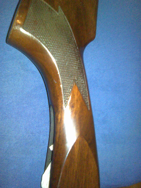

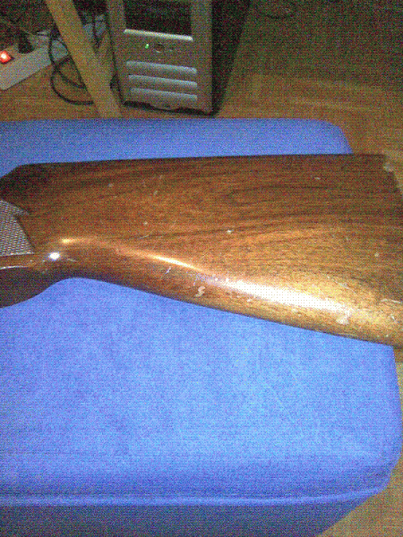

Hombre de tonta nada, el sentido del humor suele denotar inteligencia. Yo estoy loco como una cabra jejeje. En fin, te pongo unas fotografías, no se ven bien, pero para que te hagas una idea. Las he hecho con el móvil de mi mujer que no tiene una cámara muy buena. En fin, a ver si puedes sacar algo en claro.
Oscar.
Primera lección; Limpiar la madera significa retirar barnices químicos y esmaltes de color para que su 100
Culata 1

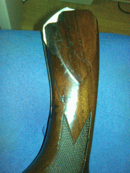

Mensajepor Oscar1975 » 13 Dic 2009 20:43

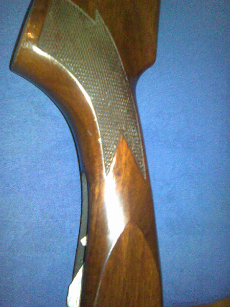

Otra "afoto", no se ven muy bien, pero se puede apreciar el mal estado de la madera.
Oscar.
Primera lección; Limpiar la madera significa retirar barnices químicos y esmaltes de color para que su 110
Culata (garganta)

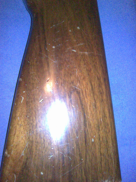

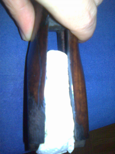

Otra:
Primera lección; Limpiar la madera significa retirar barnices químicos y esmaltes de color para que su 120

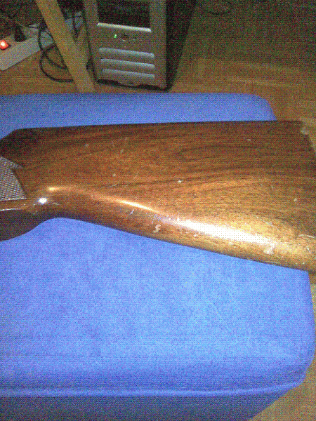

Mensajepor Oscar1975 » 13 Dic 2009 20:51
Primera lección; Limpiar la madera significa retirar barnices químicos y esmaltes de color para que su 130

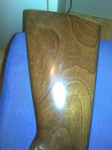

Mensajepor Oscar1975 » 13 Dic 2009 20:53
Primera lección; Limpiar la madera significa retirar barnices químicos y esmaltes de color para que su 140

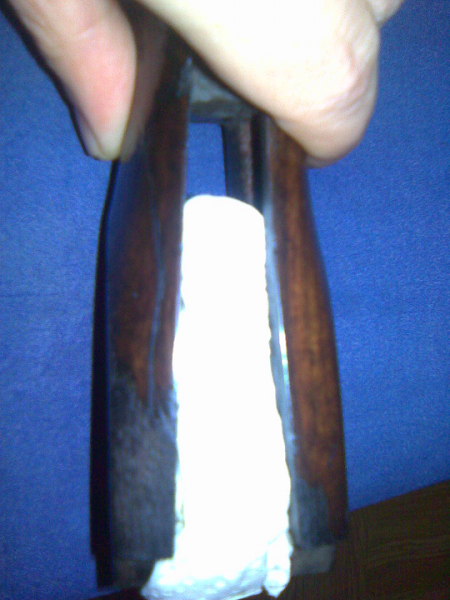

Mensajepor Oscar1975 » 13 Dic 2009 20:57
Y última, si os dais cuenta, en esta se ve que han ¿¿¿lijado????, cerca de donde se une al guardamonte. La verdad es que la pobre escopeta está en bastante mal estado exteriormente, por una falta de cuidado total. El interior de los cañones sin embargo está bien. Ya tiene mi hermano los cañones para quitar pavón, pulir y repavonar, también la báscula para cambiar los percutores, así que por esa parte he solventado el "problema". Solo tengo que restaurar la madera y tener una escopeta con mucho mejor cara ¡ah! y cambiar la cantonera.
Oscar.
Primera lección; Limpiar la madera significa retirar barnices químicos y esmaltes de color para que su 150

Mensajepor Esther » 16 Dic 2009 20:45
Oscaaaaarr!!!! Ya estoy aquí con los guantes, el decapante y las cuchillas, vamos a ponernos manos a la obra, la culata no tiene grandes inconvenientes tan sólo es cuestión de dedicarle su tiempo y empeño.
Debes de empezar a poner el decapante en una cara de la culata ( acuérdate de proteger el sangrinado, no utilices decapante, ya te comenté que te será más fácil limpiarlo con alcohol 96º y cepillo de cobre), dejas actuar el producto unos 15 minutos y rascas superficialmente con ayuda de las cuchillas que te mostré en las fotos, siempre de forma casi horizontal, así la madera nunca se dañará, tan sólo el barniz se desprenderá.
Ya verás que chuli te va a quedar.
