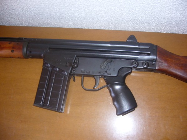

Y ahora os pregunto,, cual es el color original de nuestro querido cetme c, pues creo que es un verde oscuro ,, puede ser , el mismo color que traen los hierros del guardamanos y la pieza que va encastrada en la culata, donde van los dos pasadores?
Otros compañeros dicen que lo recuerdan de la mili mas en color negro,,
Yo lo recuerdo mas tirando a negro, e hice la mili en el Ejercito del Aire .
En fin ahi queda eso.
Gracias por todo y un saludo.

Re: COMO REPARAR ARAÑAZOS EN FOSFATADO VERDE DE CETME C?
Negro como el sobaco de un grillo, Quickly.
Por cierto, te ha quedado de vicio, es pavonado dices, ¿no?. ¿Dónde te lo han hecho?, ¿Lo llevaste a Iparguns? y si es así, y no es indiscrección, ¿cuánto te ha costado?.

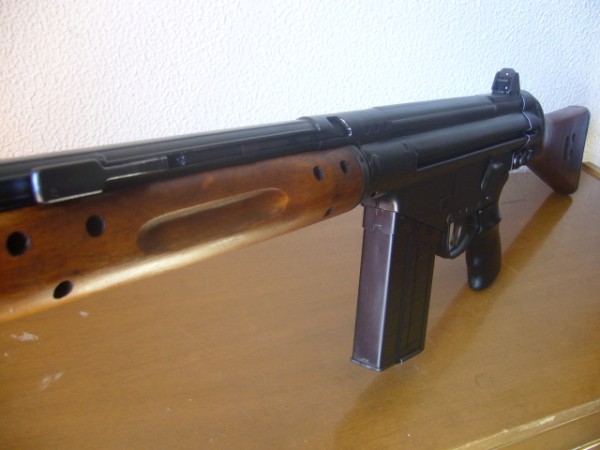

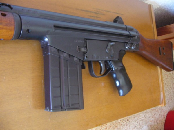

Phoenix escribió:Negro como el sobaco de un grillo, Quickly.
Pues si amigo , es pavonado mate,, y la verdad es que me ha gustado mucho,, me ha costado 50 euros, pues le he llevado al pavonador el cetme desmontado, sin maderas y el pistolet desmontado,Aqui en Sevilla. No lo he llevado a iparguns ,, ellos cobran 210 eur mas portes, eso si es cromado en negro mate lo de ellos,
Pero he ahi la pregunta,, creo haber visto algunos cetmes originales en negro? o es mi memoria?

Hola Quickly.
Pues enhorabuena por el pavonado, porque es en mate el acabado original, aunque fosfatado en negro.
De acuerdo que el cromado dura más, pero para el uso que le vamos a dar los civiles, creo que sobra, con un poquito de cuidado dura mucho el pavonado, si está bien hecho...
Se me ocurre que siendo un poco "clásico" con el CETME al estilo de las armas españolas de antes (de las que soy un entusiasta)... ¿quién se atrevería a pavonar en azul un CETME? no tiene que quedar nada mal, jaja.
A mi personalmente es el acabado que más me gusta en un arma, pero para gustos, colores.
Respecto a tu pregunta/duda, salvo los Modelos A que venían fosfatados (creo) en gris (puede ser otro acabado pero el color es el gris), desde el Modelo B todos los CETMEs hasta el L han sido de color negro mate.
Una pena que Sevilla me queda un poco a desmano para pavonar el "bisho", pero te ha quedado muy bien, enhorabuena.

Gracias compañero, por tu matizacion sobre el color de los cetmes originales,, ya digo yo los recordaba en negro.
La persona que lo ha pavonado, es un experto en el tema, lleva muchos años pavonando y entiende de armas,,,y sitambien he visto trabajos de el en pavòn azul.
saludos y nuevamente gracias por tus comentarios.
