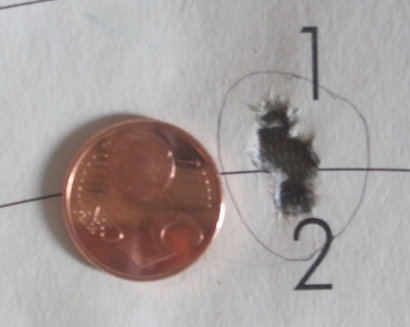

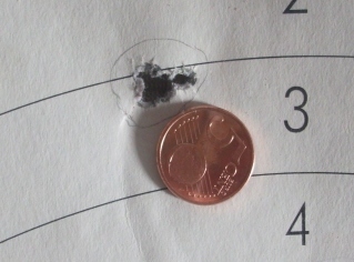

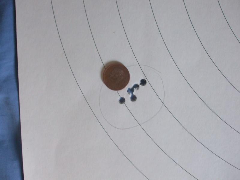

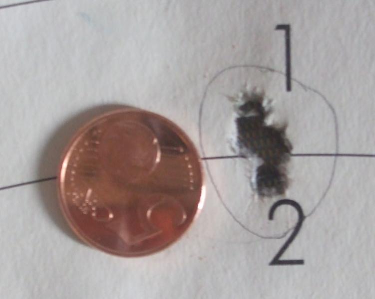

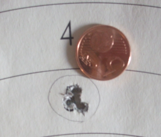

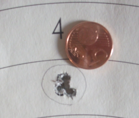

Jabaliviejo. Hoy sí que estoy orgulloso de mi evolución, además creo que las agrupaciones que he hecho podrían entrar en competición. La munición genial, he limpiado el cañón y el viento era mucho más suave. Tenía que controlar mi respiración, pues me ponía un poco nervioso y algunas veces se me iba el tiro, pero cuando tenía buena sensación, se montaban unos sobre otros. Gran acierto las balas lapua
No sé cómo se miden las agrupaciones, desde el exterior de los cirulos hechos por las balas, o desde el interior de éstos?
Pongo los grupos.
Pongo los grupos.

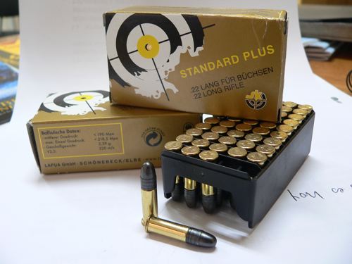

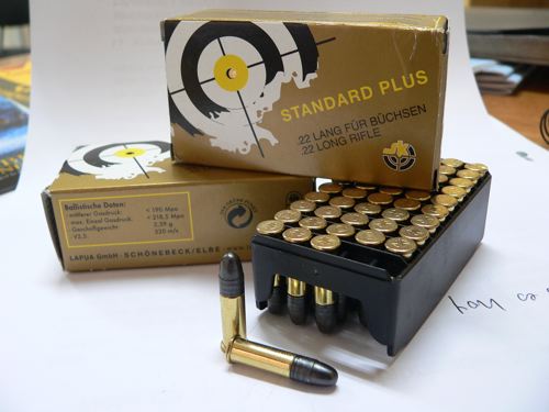

Las Lapúa en Armería Marcos de Logroño a 3 euros (ya te comenté que me las subieron 50 cts). Pero ten en cuenta que son velocidad estandar (no alta velocidad). Puede que a tí te estén vendiendo otro modelo.
Espera que salimos de dudas. Te pongo foto

Bueno, eso ya son palabras mayores!!
Enhorabuena.
Ves? Las Lapúa tienen algo.
Espera, que no sé por qué no aparece la foto... A ver ahora
Enhorabuena.

Re: Disparar de oído: diferente sonido en mismas balas
otro
- Adjuntos
- Imagen 071.jpg (38.92 KiB) Visto 818 veces

Pues sí, son esas las que he comprado, me han cobrado 1.20 más...

Está muy muy bien, de verdad que sí. Qué envidia!! jajajaja

Ah! mira a ver si es la que empleas es la misma Lapua que he puesto en la foto.
B.U.A.
Beatífica Unión Apostólica 30.06
(establecida en 1906)
- Gisme
- 375 HH Magnum
- Mensajes: 9767
- Registrado: 29 Abr 2007 10:01
- Ubicación: Madrid
Sí, sí, son esas mismas balas, 1.20 más me han cobrado a mí. Acabo de mirar el interior del cañón y está muy sucio, esas balas no te da la sensación que vienen un poco engrasadas? Sabes si la agrupación se mide desde dentro o desde fuera? No tengo ni idea..
Estoy muy contento, no sé quién me dijo que con esta carabina no iba a conseguir nada
Tú no fuiste eso ya lo sé
Pues gracias a ti compré estas balas, sino aún seguiría con las thunderbolt irregulares
Tú estás tirando a 50m o aún a 25?
