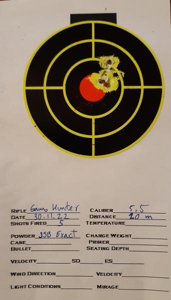

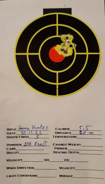

No voy a opinar sobre la IGT porque no tengo experiencia con él y el sistema tiene fama de menos preciso, pero creo que con la CF20 de muelle aún queda camino por recorrer.
Sirvan como inspiración estas dianas que fui haciendo con la Hunter 440, a 22J que es lo que da. Son todos grupos de 5 disparos a 20m, salvo uno de 4 y otro de 3, con visor normalito 4x. No son a 25m porque donde tiro no me da, y obviamente no pongo las peores, pero son ejemplo de muchas que han ido saliendo.
(sigo en otro mensaje)
Última edición por JJWinchester el 04 Ene 2026 12:52, editado 1 vez en total.
"Bajo llave, es bajo llave"
JJWinchester
Mensajes: 3738
Registrado: 20 Jun 2017 18:38
Re: Gamo CFR IGT 5.5
Mensajepor JJWinchester » 04 Ene 2026 12:51
Más dianas de la 440:
Así a ojo, no es difícil hacer grupos de 15 a 20 mm. Ciertamente la Hunter funciona mejor de lo que muchos dicen, aunque lo hace a partir de los 500 disparos o más, cuando deja de hacer dieseling y el gatillo se suaviza algo (para esas primeras cajas, tirar de lo más barato). Con un buen gatillo y no lo que trae, sería aún mejor.
No me considero un figura, y tampoco creo que la CF20 sea peor a priori, tiré en una ocasión con una con miras abiertas y la sensación fue buena, por lo que creo que a nivel de accionamiento del disparador y apoyos puedes ir perfeccionando y como digo, con margen de mejora... ¡que el Gran Espíritu te guíe!
