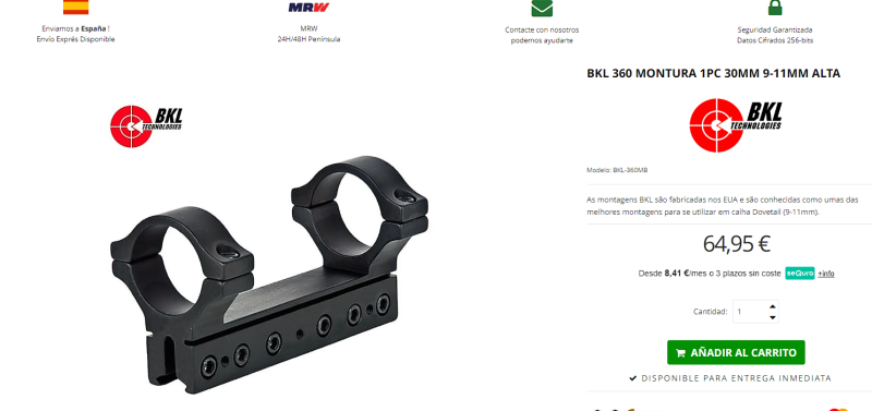

A ver, lo que yo me compraría ahora mismo, sin dar mas vueltas, ni preámbulos, y sin ser joyas de la corona, ni tirar la casa por la ventana, y sobrado para comenzar, el visor es moderno, FFP, a la moda, con retícula táctica molona Schmidt & Bender, pero el centro es un punto bien clarito, no muy largo (38 cm), y con lentes HD de 32 aumentos....Discovery serie LHD 8-32X50SFIR FFP.
Dónde:
https://es.aliexpress.com/item/1005006890285980.html?pdp_npi=4%40dis%21EUR%21%E2%82%AC%20439%2C06%21%E2%82%AC%20285%2C39%21%21%21477.29%21310.24%21%40211b612517249683296004678e80e9%2112000038631222111%21sh01%21ES%210%21X&spm=a2g0o.store_pc_home.productList_2009673831471.1005006890285980
Monturas monopieza BKL para visores de tubo 30 mm, que no se mueven ni en carabinas de muelle de mas de 40 Julios, con garras mecanizadas de una pieza solida, SIN garra lateral móvil y SEIS TORNILLOS GORDOS.
Donde:
https://www.mundilar.net/es/monturas-complementos-visores/bkl-360-montura-1pc-30mm-9-11mm-alta.html

manolosolo escribió:A ver, lo que yo me compraría ahora mismo, sin dar mas vueltas, ni preámbulos, y sin ser joyas de la corona, ni tirar la casa por la ventana, y sobrado para comenzar, el visor es moderno, FFP, a la moda, con retícula táctica molona Schmidt & Bender, pero el centro es un punto bien clarito, no muy largo (38 cm), y con lentes HD de 32 aumentos....Discovery serie LHD 8-32X50SFIR FFP.
Dónde:
Donde:

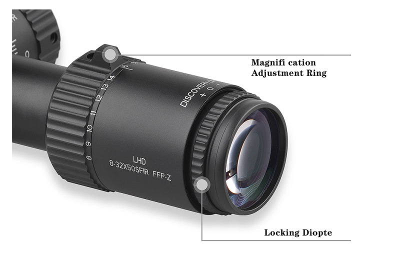

Al visor le tienes que regular las dioptrías a tú vista, enfocando a 15-20 m, mas o menos, contra una pared blanca, a máximos aumentos, y girar el anillo exterior del ocular hasta ver la retícula lo mas nítida posible.

Porqué has escogido el visor en 1er Plano Focal (FFP)?

Las monturas BKL son estupendas, pero con unas Hawke vas sobrado y valen prácticamente la mitad......no se moveran con seguridad, asegúrate de que las medidas son compatibles con el visor, además de con el diámetro de este, claro.

xin-xan escribió:Porqué has escogido el visor en 1er Plano Focal (FFP)?
Pues como veras en el hilo, ya estaba desbordado con el tema, me aconsejaron ese conjunto de óptica y montura para empezar que era lo que yo buscaba, que alguien con un poco de experiencia me dijera yo compraría este visor y esta montura.
Si me hablan de datos técnicos y tengo que tomar yo la decisión como no sé pues nunca la tomaría. Son muchos datos y factores a tener en cuenta y nadie me decía que conjunto comprar. por eso me he decido a pedir ese, que sea lo que Dios quiera espero poder tomar mis propias decisiones cuando tenga más experiencia y sepa un poco más.
En cuanto a lo del FFP miré un vídeo de las diferencias y no creo que me suponga un problema para empezar, recordad esto... no tengo NPI de nada pero tengo ganas de intentar aprender. si más adelante veo que es mejor SFP para mi pues lo vendo o me compro otro, ya estaba muy saturado...

Gancha escribió:Las monturas BKL son estupendas, pero con unas Hawke vas sobrado y valen prácticamente la mitad......no se moveran con seguridad, asegúrate de que las medidas son compatibles con el visor, además de con el diámetro de este, claro.
:birra^:
Si si, mire los datos del visor, pone que es tubo de 30 mm de todas formas, de momento solo he pedido el visor que es lo que se supone tardará más la montura BKL la pediré cuando tenga en visor en casa.
Gracias !!!
Yo también pienso q se ha ekivocado con 1º plano focal

Mensajepor PLOMAZOS » 30 Ago 2024 14:40
Cuando veas q con más aumentos la cruz se hace más grande, y con menos más pekeña… vas a decir: q mierda…..

PLOMAZOS escribió:Cuando veas q con más aumentos la cruz se hace más grande, y con menos más pekeña… vas a decir: q mierda…..
La verdad no sé si diré eso o no PLOMAZOS, si es así pues nada me tocara joderme hasta que pueda comprarme otro, en el video que vi sobre la diferencia entre SFP y FFP no me pareció tan mierda ni una ni la otra opción, simplemente me parecieron diferentes, el tipo que lo explicaba decía que depende mucho de las preferencias de cada persona.
Si me equivoque y compré una gran Mier......, pues lo dicho... lo usaré y cuando pueda y tenga criterio propio (y algo de experiencia) ya iré más sobre seguro sobre lo que a mi me encaje mejor y listo.
Yo tengo dos visores FFP, con EXACTAMENTE esa misma retícula, y para mí, NO son ninguna mierda, porque la cruz, a máximos aumentos es un simple PUNTO que NO tapa nada de nada, porque tiene 32 aumentos, porque el FFP, aunque SIEMPRE lo hubo, esta de moda, porque tiene un precio imbatible, y ahora la moda es 34 mm de tubo y cerca de 500 € para EXACTAMENTE lo mismo, y unas monturas de 34 mm de calidad, cuestan una pasta, porque sí conoces un programa balístico de aire, puedes tirar a diferentes distancias sin tocar torretas, y como no pretende ir a las Olimpiadas, pues eso......

No te preocupes, te has comprado un visor muy resultón y moderno, muy versátil, que vale PARA TODO, sin sobresalir en nada, de marca registrada, y directamente a su fabricante, nada de falsificaciónes, con lentes de ya un mínimo de calidad, y a un precio IMBATIBLE de 32 aumentos, que mas se puede pedir????....
Has visto en el vídeo la de porrazos bien dados que le dan contra una mesa??? Pues eso....
