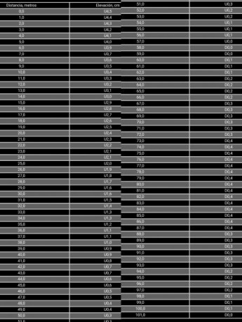

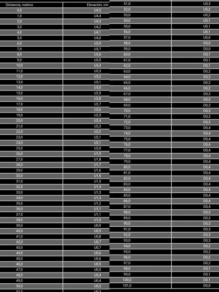

Tabla metro a metro desde 0 a 101 con el mismo ejemplo del 308 y RWS SPEED TIP 165 y una altura de visor de 4.5 cm,s que pienso es de las más estándar.
A 50 m. hace 3 mm. bajo, hace cero a 57, 58 m. y vuelve a hacer cero a 101 m.
Si se cambian parámetros cambia la película, de ahí que dijese en mi anterior post que era muy osada vaticinar lo que iba a hacer a 50 m. sin saber la altura del visor etc......
