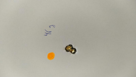

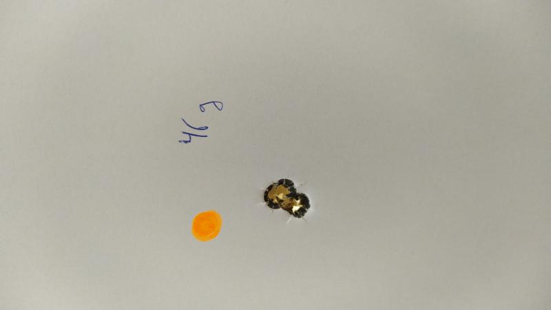

Muchas gracias por la información. Ya lo tengo funcionando. Con vainas Lapua, recalibrado full ya que son de un tiro compradas a un compañero del foro, pistón CCI br2 match, punta Sierra tkm de 155 grains y 46 grains de RS 50. El rifle aún está virgen, solo tiene 60 disparos. Prueba de 4 disparos

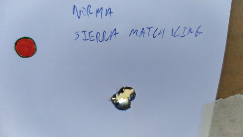

Hoy he probado la munición comercial Norma match con punta sierra matchking. 3 disparos

El cañon de Sabatti de 710x28 es una pasada y la municion Norma es una garantia. Cuando hagas pruebas de recarga (si no las has hecho ya) veras que las peores agrupaciones que saques volverian loco de contento a cualquiera. Y de entre ellas, dos o tres como las que enseñas o mejores, entre las que escoger.
Enhorabuena por la compra, te dara muchas satisfacciones.

Ya he hecho pruebas de recarga y he obtenido tres cargas como esa de la foto con comercial. Las demás cargas son malas pero ninguna se abre más de 2,2 centímetros en 4 disparos. Ya lo he probado en caza también y genial. Un slaudo

A que distancia son esas agrupaciones?
Per
Mensajes: 203
Registrado: 04 Mar 2019 19:28
Re: Sabatti tactical evo
Mensajepor Per » 30 May 2022 17:28
Son a 100 metros. Pero quiero dejar constancia que no contigo, uso el rifle para cazar y la recarga es de un modo sencillo, nada de alta competición. El visor es un Vortex streak eagle 5x25x56 en primer plano. No compito, ni me dedico a eso, solo cazo a larga distanciadistancia y me gusta que mi arma cierre los grupos lo más posible que pueda hacer con mis medios. Seguro que este rifle con las condiciones que se usan en f class de recarga, visor de más calidad, un tirador de competición, disparador a 60 gramos.... Esos grupos a 300 mts serían igual de buenos. Al utilizarse para caza busco la mayor velocidad con buena agrupación, si fuese solo para tiro entiendo que sería todo lo contrario. A ver un día que la visibilidad para mi equipo sea aceptable pruebo a 300 mts a ver que grupos somos capaces de hacer. Un saludo

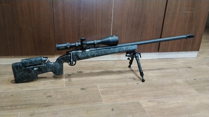

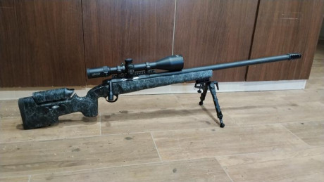

Buenos días, Aqui os dejo la Nueva incorporación al Armero, Su uso Principalmente estará destinado para caza, y algo de tiro, Es en Calibre 308Win, También me gustaría conseguirle un Cargador de mas Capacidad, Por si sabéis dónde lo pueda conseguir, Os lo agradezco
Espero que os guste el Artefacto, A Mi Personalmente me enamora, Y el encaré que tiene.... Es una pasada
Ahora solo me queda hacerle la Tabla Balística, Para poder tirar un poco mas Lejos
Me gustaría hacer un Grupo de WhatsApp para estos Rifles, Por si alguien está interesado, Saludos Compis :birra^:
hola
Para Caza ?
tengo uno y pesa bastante para caza
aun que bueno echandole ganas se podria
caragador aqui aun que no son baratos donde los busques
