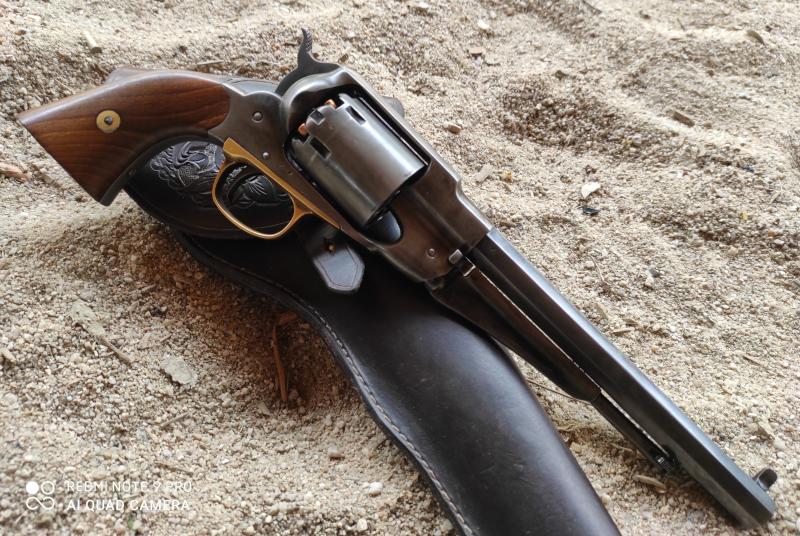

Mi idea es algo parecido a lo que comentáis, compañeros: dejar que vaya perdiendo el pavón de forma natural. Quiero ver cómo envejece el revólver.
Además, desde mi punto de vista, que tenga marcas de guerra no afea el arma. Al contrario, tendrá solera y ganará en encanto; al menos para mí...

Coincido con el compañero sandokan, me paso en un rémington conversión pero no tan exagerado:
Las marcas sobre el tambor evidencian que está rozando con el frame del revolver, el eje del tambor tiene un diámetro inferior al especificado esto produce roces con el frame del revolver y huellas características en especial en los extremos.
El revolver precioso con ó sin roces, con ó sin pavonado, casi me gusta más y de Uberti poco se puede decir que no sean cosas buenas.

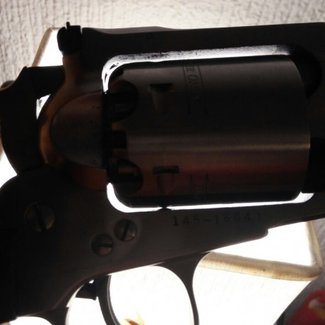

Si nos mandas una foto de tu revolver homologa a esa que te pego abajo en los tres tiempos del martillo salimos de dudas en un minuto.
A todos nos gusta tener un arma fina con la que puedas disparar 50 tiros sin interrupciones ni pérdidas de funcionalidad, fijaos en el revolver de la otra foto, tiene decenas de miles de tiros y va mejor que uno nuevo.
