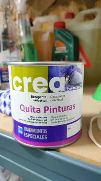

Por cierto…no hay alguna forma cómoda de quitar el barniz???
En plan…aplicar un líquido y que se suelte???
Pensando, sobre todo, en los picados.
manolosolo
Mensajes: 18116
Registrado: 02 Ene 2009 06:01
Ubicación: Galicia
Re: Acabado de culata
Mensajepor manolosolo » 22 Oct 2021 00:15
Claro que lo hay, el líquido (en realidad es un gel), desde tiempos inmemoriales, se llama quitapinturas, de venta en cualquier almacén de pinturas...... :mrgreen:

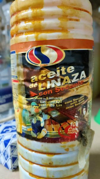

Pero luego hay que lijar??? O algo???
Es que soy muy torpe y quiero quitar barniz y poner aceite a una escopeta pero no me fío de mi mismo a poco que haya que hacer manualidades.

No, no lo hay. Los decapantes de ahora, al agua, son suaves, o sea, no quitan un pijo hablando en plata...y lentos,
Luego rezar que no hayan aplicado el barniz mas duro del mundo, rascar, . Y despues limpiar y lijar...y varias veces...eso si se lleva la capa base...sino, a rascarla.
Intentaria conseguir uno de los decapantes de antes que no son “eco”, o sea, al agua...de esos que olian a “peligroso” y “chungo”...que estuviera olvidado en alguna tienda.
No olvidar guantes y mascarilla.

Decapante, los hay muy buenos y con un par o tres de manos lo quitas todo.
Para el picado pones el decapante y le das con un cepillo de dientes de cerdas duras y en el mismo sentido del grabado, con paciencia sale todo.

Me sugerirías alguno, por favor???

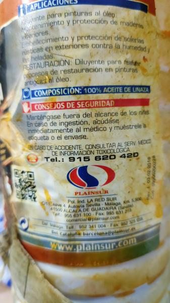

El decapante y el aceite de linaza que utilizo.
