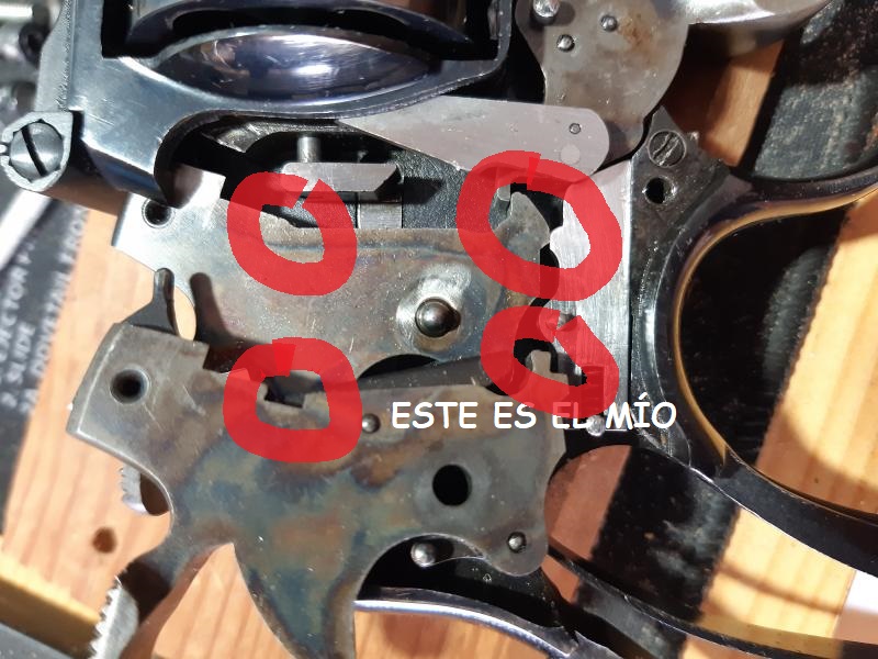

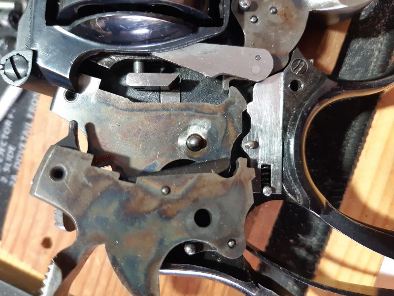

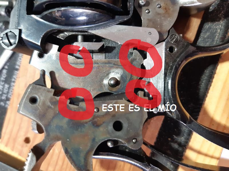

Hola compañero ¿Estás seguro? porque el bloque del martillo que tengo y es simple acción tiene el hueco para el levante y sus agujeritos para fijarlo.[/quote]
Aquí lo tienes. Ves las diferencias?

Alamo81 escribió:Hola compañero ¿Estás seguro? porque el bloque del martillo que tengo y es simple acción tiene el hueco para el levante y sus agujeritos para fijarlo.
Aquí lo tienes. Ves las diferencias?[/quote]
Si que son diferentes, el mío es el de abajo, el de simple acción, al ver esos agujeritos pensaba que era para poner el levante.
hola-a-todos-me-gustaria-preguntaros-sobre-la-idoneidad-de-disparar-689196.jpg[/quote]
Yo diría que el de abajo, el que no está instalado en el revólver, es el de doble acción. :?

Efectivamente.
Tengo puesto el de simple porque es más suave que el de doble. El que está puesto encima, a parte de la forma que tiene, tiene la pieza de color gris que se ve sujeta por un pasador y empujada por un muelle helicoidal, que es el que le hace actuar en la doble acción.
En el Astra mach son exactamente iguales ambos martillos el de simple y el de doble accion, la unica diferencia que tiene es que el el de doble acción tiene un saliente que es el que engrana con el mecanismo del disparador y hace que el martillo se monte cuando se aprieta este.
Fuera de esto, es el mismo, una vez esta amartillado actúa exactamente igual y tiene el mismo tacto y peso del disparador, ya que tan solo cambia cuando aprietas el gatillo, en el de doble acción amartilla y cae realizando el disparo y en el de simple acción hace girar tan solo el tambor.
Buscando una foto he encontrado este enlace donde se detalla el despiece del astra mach, en este enlace podras ver el martillo de doble accion con el levante que comento.
