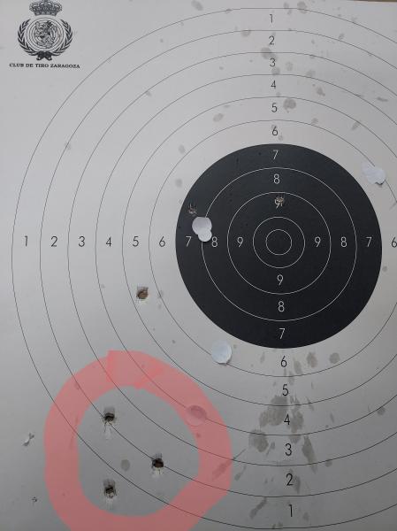

Hola de nuevo chaparro y a todo aquel que me pueda ayudar
Ayer tire apoyado a ver donde me iban los tiros y os mando fotografía de donde agrupaban
El resto de disparos que veis, a excepción del de encima mismo, no tienen nada que ver
La consulta es....viendo donde van los disparos, cuanto le limariais al punto de mira para que suba el disparo?? Existe alguna relación ente distancia de disparo y en este caso limado en x milésimas o mm para que suba esos cm que va por debajo?? Perdonarme pero no se explicarme bien, aunque creo que me entenderéis jejejejej
Ya me diréis para meter lima

No limes nada, hasta que no hagas más pruebas con diferentes cargas.

Sube la carga de polvora negra suiza n.* 2 un 10%, hasta los 17 grains, y reduce proporcionalmente la de sémola de trigo, para que siga quedando unos milímetros, al final del alvéolo del tambor para que te quede la bola, ligeramente debajo del ras, engrasas y a probar...
Salud.

Ok
Utilicé tu formula de 15,4 grains
Probaré con los 17 grains a ver, que entiendo, harán subir algo el tiro no?
Chaparro2
Mensajes: 503
Registrado: 22 Feb 2012 17:14
Re: Preparando el primer disparo con un Revolver
Mensajepor Chaparro2 » 26 Nov 2021 00:12
Si, subirá.
La carga de 15,4 es la inicial, luego tienes que ir probando, hasta que des con la más precisa para tu revolver.
Vas subiendo, probando y apuntando resultados... Como todos, hemos experimentado.
Prueba con 17 grains. y ya nos contarás.
En avancarga.com tienes un excelente artículo de Galán Talens.
