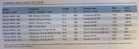

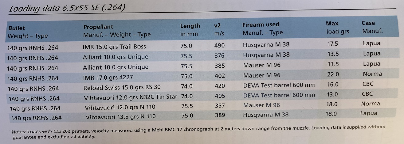

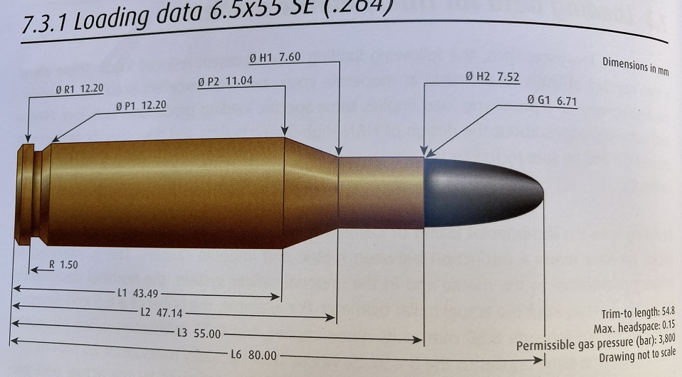

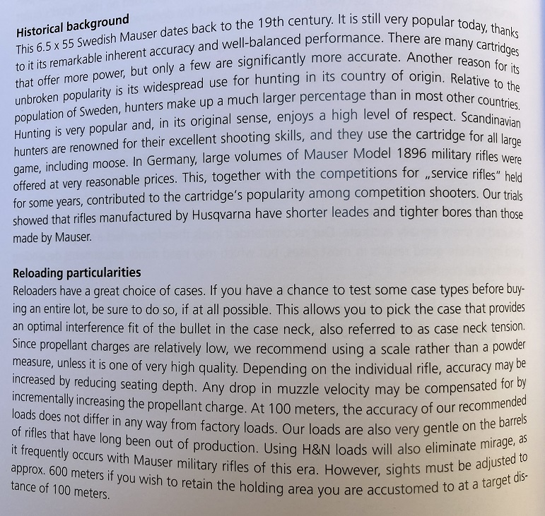

glopez2
Mensajes: 851
Registrado: 03 Mar 2020 23:32
Re: 6,5x55 mauser sueco -Carga reducida-.
Mensajepor glopez2 » 09 Jun 2020 11:19
Juanma_leal escribió:compañero me interesa para el 6,5x55se!!!!
Aqui va:
Juanma_leal
Mensajes: 299
Registrado: 05 Oct 2015 13:36
Ubicación: Alicante
Mensajepor Juanma_leal » 09 Jun 2020 11:35
glopez2 escribió:
Aqui va:
gracias compañero!!!
glopez2
Mensajes: 851
Mensajepor glopez2 » 09 Jun 2020 12:30
glopez2 escribió:Aqui va:
A ver si te es de utilidad.
OJO con el LTC, las puntas H&N son más planas y piden un LTC más corto, por lo menos en 7,5x55
La que recomiendan en la tabla es la buena, más o menos, fíjate que la estandar es 80 y la que ponen ellos va de 74.5 a 75,5 según vaina.
Como no tengo medidor de LTC, las primeras las ajustaba "digitalmente", es decir probaba distintas medidas, palpaba el enrase y comprobaba el acerrojamiento. Resultados erráticos.
Luego me centré en probar con las LTC's de la tabla y la mejora fue sustancial.
Si ya las has utilizado, probablemente ya lo sabes. Lo comento para conocimiento general.
