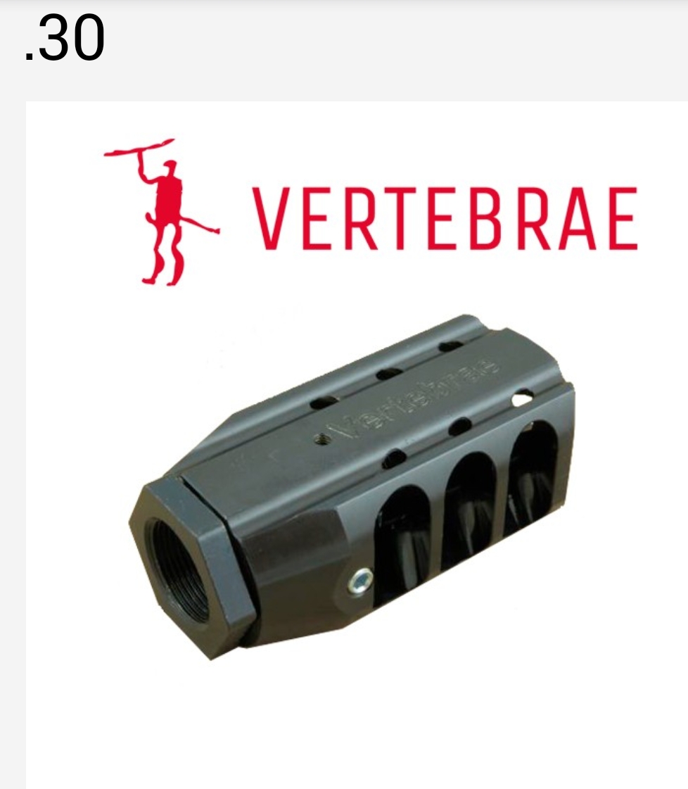

Alguien ha probado este freno de boca vetebrae
Estoi a la espera de que me llegue un rifle en calibre 300 wm y estoi pensando en ponerle un freno de 20

lolote escribió:Alguien ha probado este freno de boca vetebrae
Yo lo tengo puesto en un 300 wm bergara hmr
Y hace su trabajo perfecto, es un freno de boca de calidad.
lolote
Mensajes: 1052
Registrado: 02 May 2008 01:01
Ubicación: Cadiz
Re: Los freno de boca influye en la precision
Mensajepor lolote » 31 Ene 2020 13:16
Y como va la agrupación te cambio algo
M76
Mensajes: 487
Registrado: 25 Dic 2013 16:25
Mensajepor M76 » 31 Ene 2020 14:45
Pues la verdad cuando encage el hmr también pedí el freno de boca en cuestión y desde el primer día lo he usado con el puesto, te puedo decir que el papel de prueba que trae el bergara tiene una agrupación de 7 milimetros en tres tiros con geco 170 gr. yo con el freno de boca tambien consigo esa agrupación con municion comercial.
Lo cual quiere decir que no merma la precisión.
