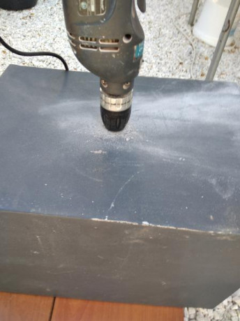

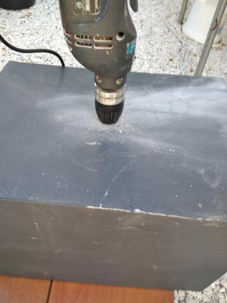

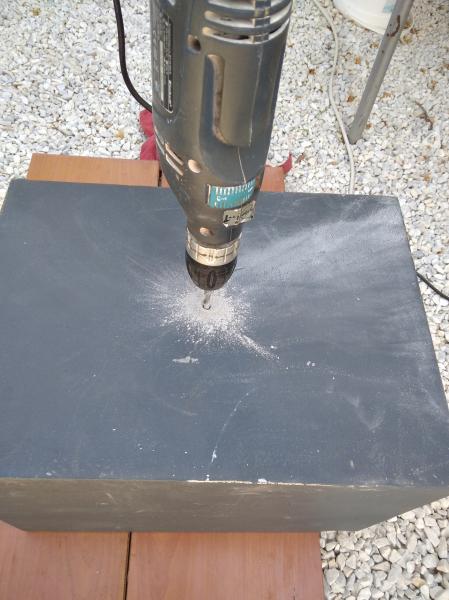

Mensajepor Mesillero » 19 Sep 2021 10:59
Bueno he leido que la chapa exterior es de acero de solo 2 mm. y el ancho total de 45 mm. taladrando los 2 primeros mm. con broca para acero y despues una broca para hormigon en percutor que serian solo 4,1 cm. y despues otra vez la broca de acero para los ultimos 2mm se podría hacer empezando con brocas de poco diámetro primero para después agrandar con brocas del calibre del tornillo de anclar, creo que probaré cuando tenga tiempo y con paciencia aunque rompa alguna broca.
seguiré informando,
Saludos y gracias.

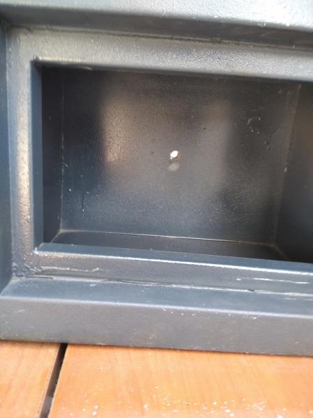

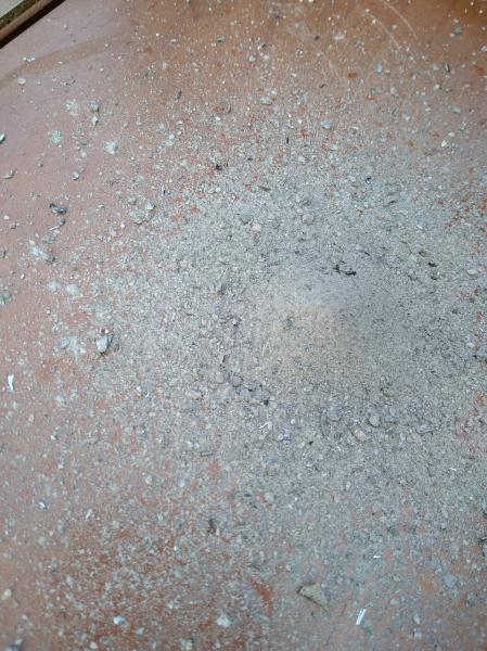

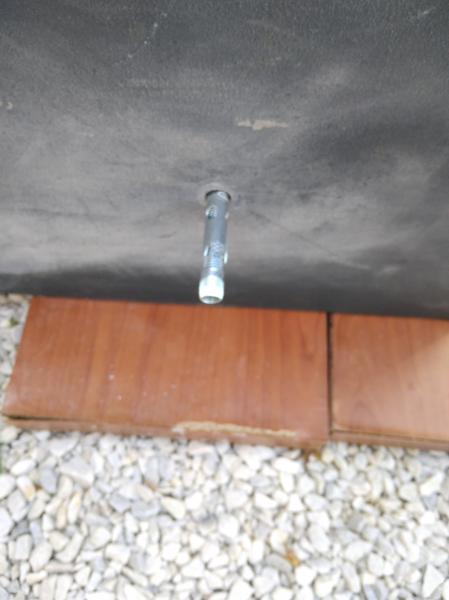

Mensajepor Mesillero » 29 Sep 2021 13:07
Bueno pues ya está taladrado para anclarlo con un nuevo tornillo a la pared

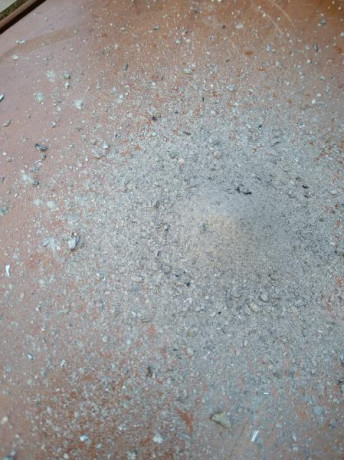

Re: Anclar el armero, grado III
Mensajepor Mesillero » 29 Sep 2021 13:12
La verdad ha sido mas facil de lo esperado, simplemente con un taladro de 20€ y brocas normales, empezar con brocas de hierro y hormigon de menos a mas hasta conseguir el calibre del nuevo pasador, eso si, ni rastro del hormigon armado que dice haber dentro de las paredes, solo un polvo de cemento, ni piedra, ni varillas ni nada, menuda homologacion grado 3 del 2007+2010.......

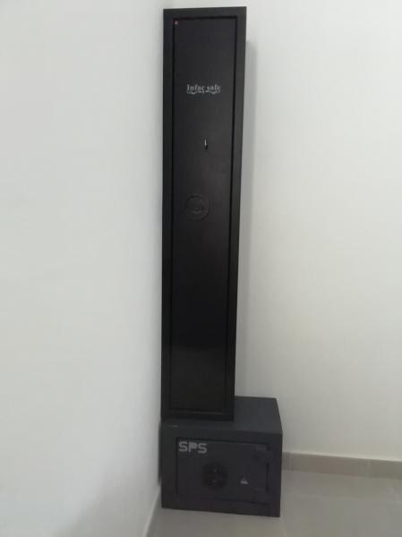

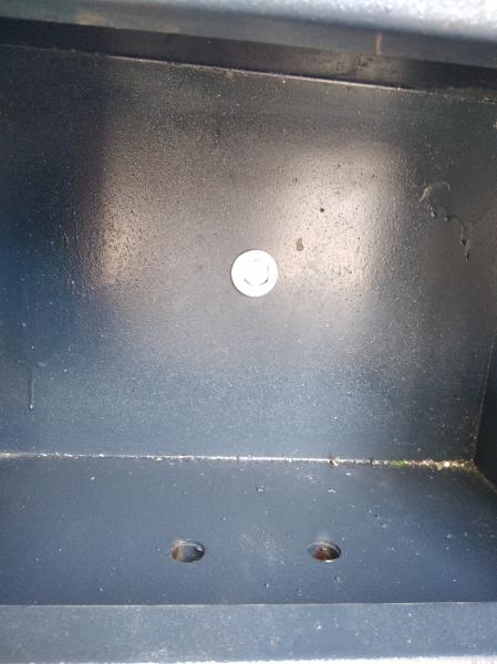

Mesillero
Mensajes: 716
Registrado: 19 Oct 2019 10:58
Mensajepor Mesillero » 30 Sep 2021 12:42
Bueno pues trabajo terminado, he perforado otro agujero para unir los dos armeros el suelo del grado 1 con el techo del grado 3 en la esquina, en total 3 agujeros con sus tornillos de anclaje por armero mas el tornillo con tuerca que une a los dos, menos mal que alguno decia que no se podian taladrar.
Ademas rejas macizas en todas las ventanas, puerta blindada y 4 camaras de vigilancia en el exterior.
creo que se lo he puesto algo mas complicado a los rumanos que merodean por la zona.

JOTAJOTAJOTA
Mensajes: 1561
Registrado: 18 Mar 2008 10:01
Mensajepor JOTAJOTAJOTA » 01 Oct 2021 08:51
Mesillero escribió:Bueno pues trabajo terminado, he perforado otro agujero para unir los dos armeros el suelo del grado 1 con el techo del grado 3 en la esquina, en total 3 agujeros con sus tornillos de anclaje por armero mas el tornillo con tuerca que une a los dos, menos mal que alguno decia que no se podian taladrar.
Te falto retirar el zocalo que rodea la caja nivel 3 y pegarla a la pared para no dejar hueco donde se pueda meter una palanca,siempre lo puedes rellenar con resina epoxi.
Mesillero
Mensajes: 716
Mensajepor Mesillero » 01 Oct 2021 13:33
Tienes razon, pero no me dejó la parienta, tengo intencion de meter unas pletinas de hierro macizo que rellenan el hueco para que no se pueda hacer palanca y pillar con unos puntos de soldadura a la caja, pero tengo que llevarlas a un taller para que me las corten a medida, eso no creo que pueda yo con una segueta.
