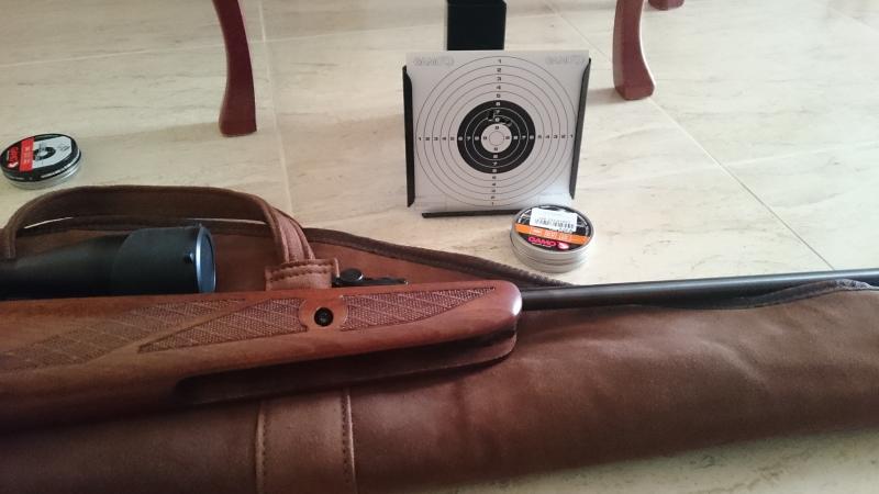

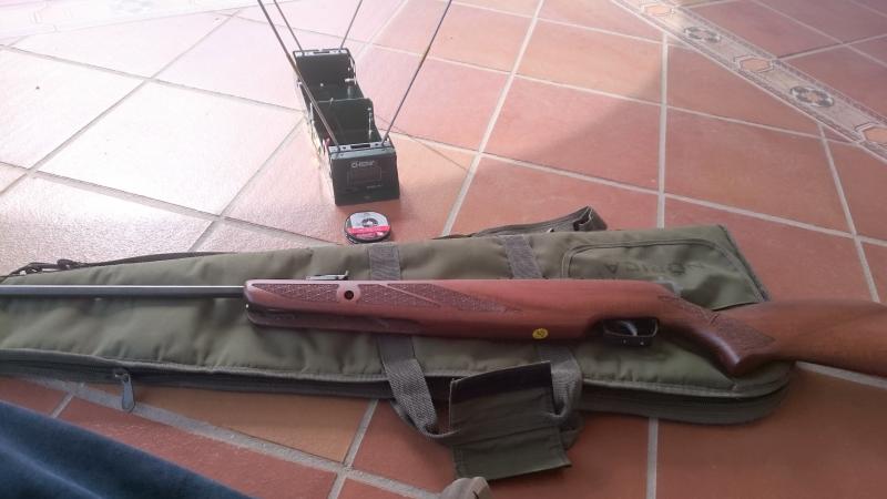

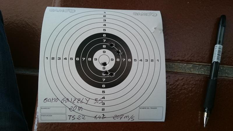

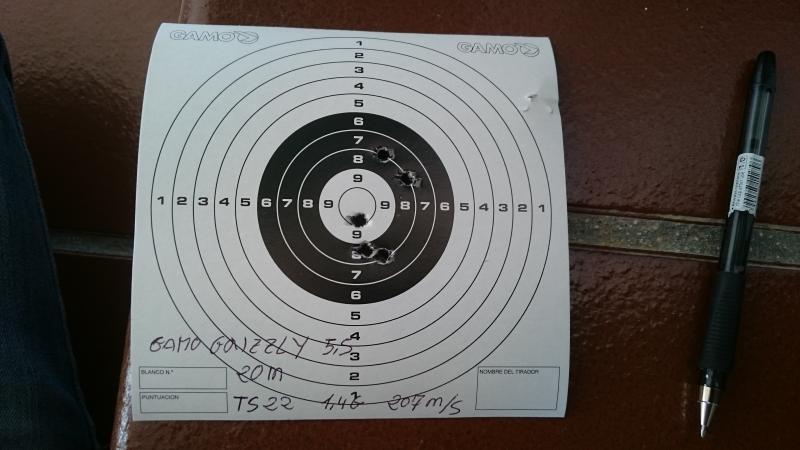

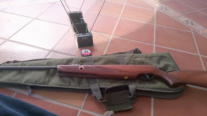

Yo tambien dispongo de una gamo Grizzly y os voy a dar mis impresiones sobre ella, ojo tampoco dispongo de muchas carabinas para comparar de otras marcas.
Es una carabina de buenos materiales, bonita, punto en contra pues lo de siempre de Gamo en algunos de sus modelos . El centrado de sus cañones y repercute en su corona . Las agrupaciones a 20 m con visor Leapers que he realizado no estan mal. Tiene tan fuerte patada que es para utilizar con las miras abiertas o pon un buen visor que aguante esas vibraciones y fijador de tornillos . De todas las carabinas Gamo que tengo esta es la de mejor calidad y la más potente de las de piston. Ya que en mi aficion tengo otras pcp.
Es una carabina que segun dicen en el mercado extranjero da 30 julios aqui vienen todas como sabeis a menos de 24 julios . por su potencia en otros paises es una carabina diseñada para la caza y lo suyo es que hubieran sacado en 6,35. viendo las opiniones yo puedo decir que a mi no me ha salido mala, pero tampoco puedo comprobar la precision con otras marcas como la Diana 350, etc. Lo dicho a 20 metros vais a dar en la diana, pero no esta diseñada para estar haciendo punteria con ella porque esa patada no es comoda. En mi opinion no esta mal, buscaba este modelo y no me arrepiento de la compra.
Hoy he tenido ocasion de probar esta carabina magnum.GAMO la anuncia como lo mejor que produce ,ademas 110
Hoy he tenido ocasion de probar esta carabina magnum.GAMO la anuncia como lo mejor que produce ,ademas 111
Agrupaciones con la Gamo grizzly
Hoy he tenido ocasion de probar esta carabina magnum.GAMO la anuncia como lo mejor que produce ,ademas 112
Gamo grizzly . 22

Esos balines Gamo, dejan mucho que desear.........
Tengo carabinas de muelle, que con visor y apoyado en un saco de tiro, prácticamente entran todos los balines por el mismo agujero a 20 m, eso si, con balines JSB y H&N, los balines Gamo solo los uso para limpiar el cañón, disparandolos del revés.......de lo buenos que son, para eso si que sirven............ :mrgreen:

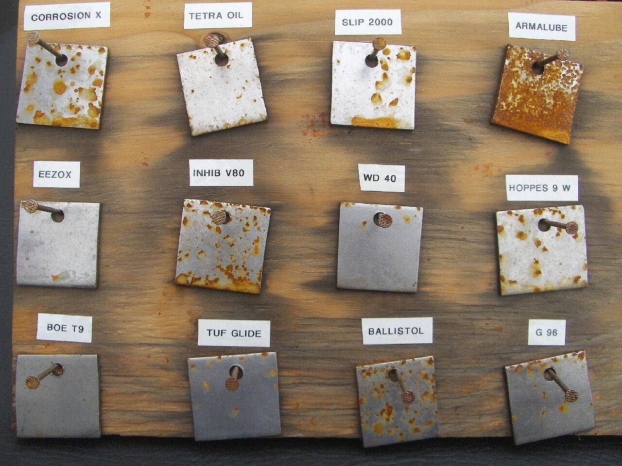

Lo de que el aceite WD40 se carga el pavonado, es un bulo sin base ni fundamento, y es mas, para mi, es el mejor aceite que hay para armas, y el que uso hace muchos años, pues guardo varias carabinas en la aldea, muy cerca del mar, en Galicia, con unas brumas y nieblas que no ves ni a dos metros en invierno, y si no fuera por ese aceite, que no se seca ni evapora al poco, pues se ve el arma húmeda de aceite durante meses, estarían hechas unos zorros, así de claro.....
Anda por ahi un post traducido de un yanqui que compro no menos de dos docenas de botes de aceite para armas, alguno de esos de los carísimos, solo de venta en armerías, con supuestas nanoparticulas y tal, y corto varios pedazos de la misma chapa de acero, rocío cada una con un aceite distinto, y los dejo a la intemperie, fuera de casa, día y noche, lloviera o hiciera sol........
Muchas chapas, a los 3 dias, ya estaban completamente oxidadas, y con aceites caros y de marca.........
El Ballistol, aguanto la chapa sin oxido, casi dos meses.........
La chapa con el WD40, tardo en notarse un ligero oxido, casi un año......y lo venden hasta en el super, el bote de 1/2 litro, a 7 pavos.......... :D

Extremo el test y muy revelador...
yo que iba a comprar el Hoppes ese para probar, me echó para atrás sobre todo el tema que decía que era desencrustante (por lo de la pólvora) pero ahora más viendo esas ronchas. En un foro hispanoamericano he visto lo mismo, una chapa roñosa que parece sacado de un barco de desguace
Hay productos de estos que se venden para armas DE FUEGO que mayoritariamente lo que hacen es limpiar, desencrustar...si entras en su web te explican que muy bien, una vez has acabado de tirar le pongas ese producto, pero que si quieres dejarlo meses sin usar y quieres maxima protección le tienes que poner el producto "X" y no un aceite ligero si no uno que selle el metal
como digo es un test muy extremo, porque a menos que alguien se deje una carabina abandonada en un granero se va a ver en esa situación, pero para eso están las pruebas, para llevar las cosas al límite
El Ballistol parece que no queda muy bien parado...en algunos foros yankis los recomiendan supongo que porque les interesa vender cosas del sponsor, esa marca se debe dejar más pasta en los foros de armas y los de WD en los de maquinaria... :clint: No olvidemos que Ballistol viene de Ballistic Oil
