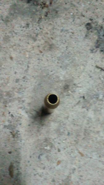

hola,extractor a mi me bolla las vainas al expulsarlas,¿como lo solucionaste?,yo en su momento pregunte en el foro y me comentaron que era normal,que no me preocupara,las a bollado desde que lo estrene,no se a encasquillado nunca y lo desmonto y limpio amenudo,es un bar 2 del 7rm.saludos....

roco4 escribió:hola,extractor a mi me bolla las vainas al expulsarlas,¿como lo solucionaste?,yo en su momento pregunte en el foro y me comentaron que era normal,que no me preocupara,las a bollado desde que lo estrene,no se a encasquillado nunca y lo desmonto y limpio amenudo,es un bar 2 del 7rm.saludos....

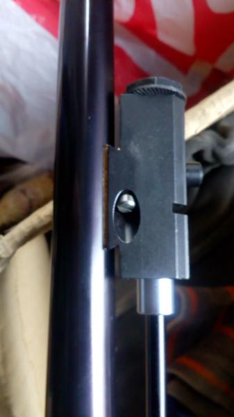

Conste que el mío es un 30 06. Lo primero comprueba si el lacre del tornillo de gases sigue intacto y sirve para evitar que se afloje o sólo cubre la cabeza del tornillo. Si el lacre aparece intacto y el tornillo no ha podido girar sin romperlo, entonces tienes el ajuste de fábrica y ya no sé decirte más. Si cabe la posibilidad de que se haya aflojado, entonces lo que yo hice fue 1º hacerme con diversos tipos de munición y pesos de punta, aunque el ajuste lo hice con la munición que uso habitualmente.
2º fui apretando el tornillo a 1/8 o menos de vuelta y probando si seguía haciendo el ciclo completo (en galería de tiro). Poco a poco fui notando que las vainas salían cada vez menos tocadas. Cuando salió la primera intacta, dejé de apretar. Probé con los otros tipos de munición y vi que completaba ciclo y la vainas perfectas. Le puse un producto denso y resistente a altas temperaturas para fijar el tornillo y desde entonces perfecto.
Todo esto con arma limpia y en perfecto estado para el tiro antes de empezar.

gracias extractor,el mio es que no lleva pasta en el tornillo,es de los de utha-montreal,e probado con tiento a ver si movia y no mueve,para mi que llevara algun producto en la rosca tipo fijatornillo.
Se que estareis hasta las narices de esta pregunta, pero es que me veo sobrepasado por la cantidad de 90
algunas las bolla mas que esta que es la ultima que tire

una fotillo del tornillo

Sobre las vainas, también pensé en otra posibilidad, ya que el tornillo ciertamente estaba muy duro pese a no llevar el lacre. Fatiga en el muelle recuperador. Pero pateando armerías, me ofrecían muelles recuperados de armas viejas, uno nuevo había que pedirlo y confiar que les quedara en despiece. En cualquier caso yo lo he solucionado así porque no sabía si era cosa del muelle y aunque lo hubiera sabido, no sé si hubiera encontrado uno nuevo así como así. Ya sabes que las armas automáticas con mucho uso pueden fatigar el muelle. En los Cetmes viejos se notaba simplemente al montar el arma con la mano, la diferencia entre uno y otro. De hecho nos divertíamos montándolo (sin munición) dándole un golpe no demasiado fuerte en la cantonera. Piensa que el muelle tiene que arrastrar la maza, las levas, el cierre, el cartucho. Vamos, una buena masa.
Lo ideal hubiera sido cambier primero el muelle y comprobar. Que no se soluciona. Pues método empírico. Habrá quien tenga o te pueda conseguir un muelle nuevo (que no "debería" ser caro), pero yo no di con ninguno. Por cierto, la vaina que me enseñas está bastante bien. El mío empezó marcándolas y acabó aplastando claramente el gollete, con la misma munición. Ahora salen que si hace esa foto pues se ve el círculo perfecto.

fue con un 7mrm,el rifle tiene 5 años,lo estrene yo,el muelle no creo que sea,de todas formas repuesto tiene que tener pues ves despieces del bar actual en youtube y las piezas son identicas,creo que del bar 2 a los actuales solo an cambiado por fuera.yo me imagino que el bollo se produce al pegar en el cajon de mecanismos por la parte de afuera en la parte de atras de la ventana de expulsion,la municion que e tirado a sido remintong,winchester y hornady,todas en 175gr,con menos gramage puede que no las bollara o puede que mas,pero este gramage para la caza que practico creo que es el mas adecuado.la verdad que tocar el tornillo me da yuyu,pero me picaba la curiosidad por lo comentado,y digo,si aprietas el tornillo(lo metes para dentro en la camara de gases),reduces la camara y los gases van con mas presion actuando con mas fuerza y rapidez o¿sera al reves?.saludos....

Así es. Se deforman al golpear con el cajón de mecanismos. Si dices que el arma tiene 5 años y sólo la has usado para cazar me extraña mucho fatiga en el muelle. Sé que tocar ese tornillo da mucho respeto. No me decidí hasta que la cosa fue a más y cada vez salían más golpeadas y deformadas. Por suerte me salió bien la jugada, pero si no lo tienes claro mejor no lo toques. Dicen que hay armeros que tiene una máquina "mágica" que puede medir las presiones y ajustan hasta dejarlo en su sitio, pero yo no los conozco. Si aprietas, cierras paso y reduces volumen de gases. Si abres lo contrario. Si el pistón recibe más volumen de gases, empuja con más fuerza la maza y por tanto todo el automatismo. Más abierto, algo menos de presión pero más volumen de gases, más cerrado más presión pero menor volumen. En realidad me he expresado mal. Más cerrado es menos presión pero más velocidad por la ecuación de Bernoulli, igual que más abierto aumenta la presión pero disminuye la velocidad. Otra cosa es la presión que el chorro de gas ejerce sobre una superficie determinada. Si tú vas cerrando el grifo de una manguera, conforme se va haciendo más fino, la presión que sientes por ejemplo sobre tu mano es mayor, pero esa no es la presión del fluido. Yo creo que el pistón funciona adecuadamente por un equilibrio entre volumen y presión del gas, no de la presión que ejerce éste sobre un punto al salir del orificio. Es lo que creo y por eso al cerrar, disminuyes la fuerza que ejerce sobre el sistema de ciclo hasta que llegue un punto en el que ya no se completaría el ciclo. ¡Vaya tocho!
