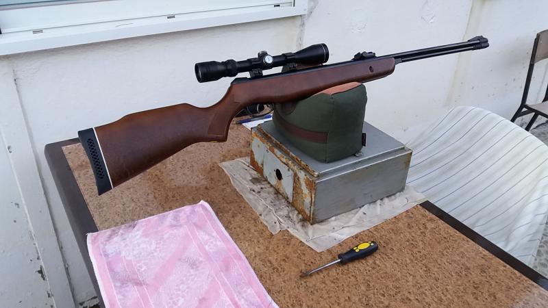

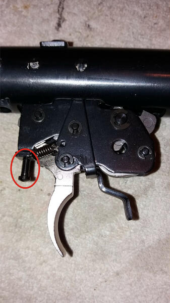

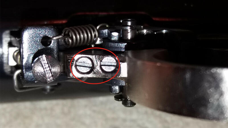

Hola de nuevo, por fin puedo disponer de la norica dead eye en 5,5 mm de nuevo. Hoy le he hecho limpieza de los restos de fabrica, lubricado, etc.
Según la web del fabricante tiene dos ajustes de gatillo, de primer tiempo y de sensibilidad o dureza de disparo pero en el manual de la carabina solo dice que algunas carabinas norica pueden tener ajuste de primer tiempo, vaya, que el manual no sirve para nada.
Dejo fotos de los 3 tornillos que he visto, dos pequeños en el mismo cuerpo del gatillo y otro mayor justo detras del gatillo, no tengo ni idea de para que sirve cada uno y me gustaria ya que quiero dejarla a mi gusto, si alguien sabe como y para que se ajustan lo agradeceria, al menos para que sirve cada uno.
Además de esto he hecho el test a los balines JSB, pero con una carabina gamo CF-30 de 5,5 mm a la que se ha sustituido el muelle por un sistema de gas RAM de norica, de 16 julios. Mañana si puedo hare el mismo test con la norica dead eye 5,5 ya que hoy no he podido montarle el visor.
En el test, todos los disparon se han hecho a 15 metros, apoyado en saco de arena. Lo que me interesaba eran las agrupaciones, por lo que el visor no estaba ajustado del todo, aunque siempre se ha apuntado al centro de la diana. Me sorprende que segun el balin usado, el ajuste del visor parece cambiar, aunque nunca se ha tocado.

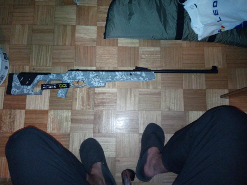

Yo al final no me pude resistir y la compré en 4,5 camo, cuando la pruebe (en condiciones) os mando fotos y os comento como va. Está bien tener fotos de dianas en ambos calibres, así gente indecisa como yo tiene más gama de información.
Os presento a la señorita.
Eso si, le he quitado los railes laterales, me parecen incomodísimos.

general cere escribió:Yo al final no me pude resistir y la compré en 4,5 camo, cuando la pruebe (en condiciones) os mando fotos y os comento como va. Está bien tener fotos de dianas en ambos calibres, así gente indecisa como yo tiene más gama de información.
Y nosotros con ganas de que la probéis del todo y nos pongáis vuestras impresiones. ;)

Los tornillos van de la forma siguiente:
El gordo es para el ajuste de dureza. Si aflojando aún quieres más blando, saca el tornillo, sacas el muelle y lo cambias por uno de boli. No se si ahora siguen teniendo un muelle interior mucho más duro que el exterior: quitarlo es un buena fora de bajar la dureza, dejando sólo el original exterior.
DE los insertados dentro del gatillo:
el más cercano al dedo es el del primer tiempo: si lo aprietas quitas recorrido del primer tiempo. Si te pasa aprentando, eliminas el segundo.
El más lejano es el del segundo tiempo. Apretando sale antes el tiro.
Lo normal es dejar el primero sobre la mitad, de forma que el gatillo retrocedaa sin disparar. Luego vas apretando el segundo tornillo hasta que veas que dispara en cuanto supere el primer tiempo.
Espero haberte ayudado.
Las zapatillas no son camo... :lol: :lol: :lol:
Camuflaje nocturno.
Camuflaje nocturno.
:lol: :lol: :lol:
touché! :duelo:
