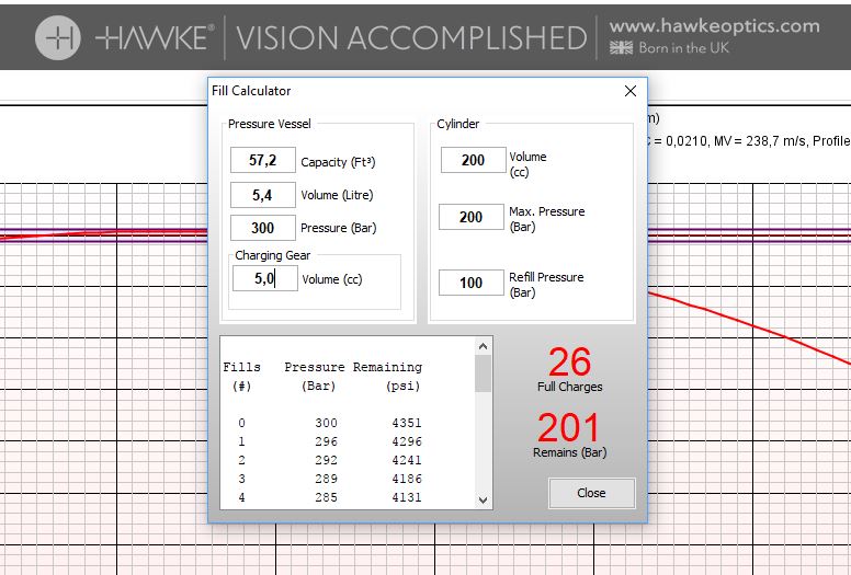

Existen varias calculadoras de carga para pcp, pero yo te recomiendo un programa balístico muy entretenido, que se llama Chairgun, de Hawke. De primeras, puede parecer algo rollo, por encima, en ingles, pero si guarismas un poco en el, veras que no es para tanto.
De entre las múltiples herramientas que trae, está la calculadora de llenados, que puede parecer un poco rollazo, pero solo tienes que calcular los pies cúbicos de aire de tu botella, y ponerlo en el primer recuadro de la izq.
Vamos a suponer que tu botella, es de 6 litros a 300 bar, entonces llena de aire tendrá 6X300=1.800 litros de aire, buscamos cualquier conversor en la red, de litros a pies cúbicos, y nos dice que 1.800 l de aire, son aprox. 57 pies cubicos.
En el recuadro de abajo a la izq. ponemos el volumen de la botella en litros, en este caso, 6 l, mas abajo, la presión de la botella, que serian 300 bar. Aquí, el programa se reajusta solo, y por eso aparecen menos de 6 litros (5,4 litros).
En el ultimo recuadro de la izq., ponemos el aire remanente en las tuberías, el que saldrá al abrir la purga, 5, 10 cm3, mas o menos....
En el primer recuadro de la dcha. ponemos el volumen del deposito de la carabina, en el ejemplo, 200 cm3.
Debajo, la máxima presión de llenado, en este caso 200 bar.
Y por ultimo, debajo de todo, ponemos la presión a la que hacemos la recarga del deposito de la carabina, en este caso, serian 100 bar, y tachan.....nos da un total de 26 cargas completas a 200 bar, y todavía nos quedaría en la botella una presión de 201 bar, con la que podemos seguir cargando tranquilamente, hasta que haya que recargar tan a menudo, que mejor, conectamos directamente la botella a la carabina por la estación de carga, y tiramos así, aprovechando hasta que solo queden 100 bar de presión en la botella, que ahora, si tendremos que llevar a cargar.
Estos datos son teoricos, pero, carga mas, carga menos, por ahí va el tema.......
Web para descargar esta aplicacion:
https://uk.hawkeoptics.com/chairgun.html

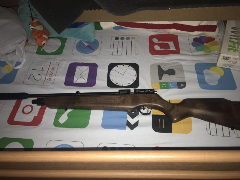

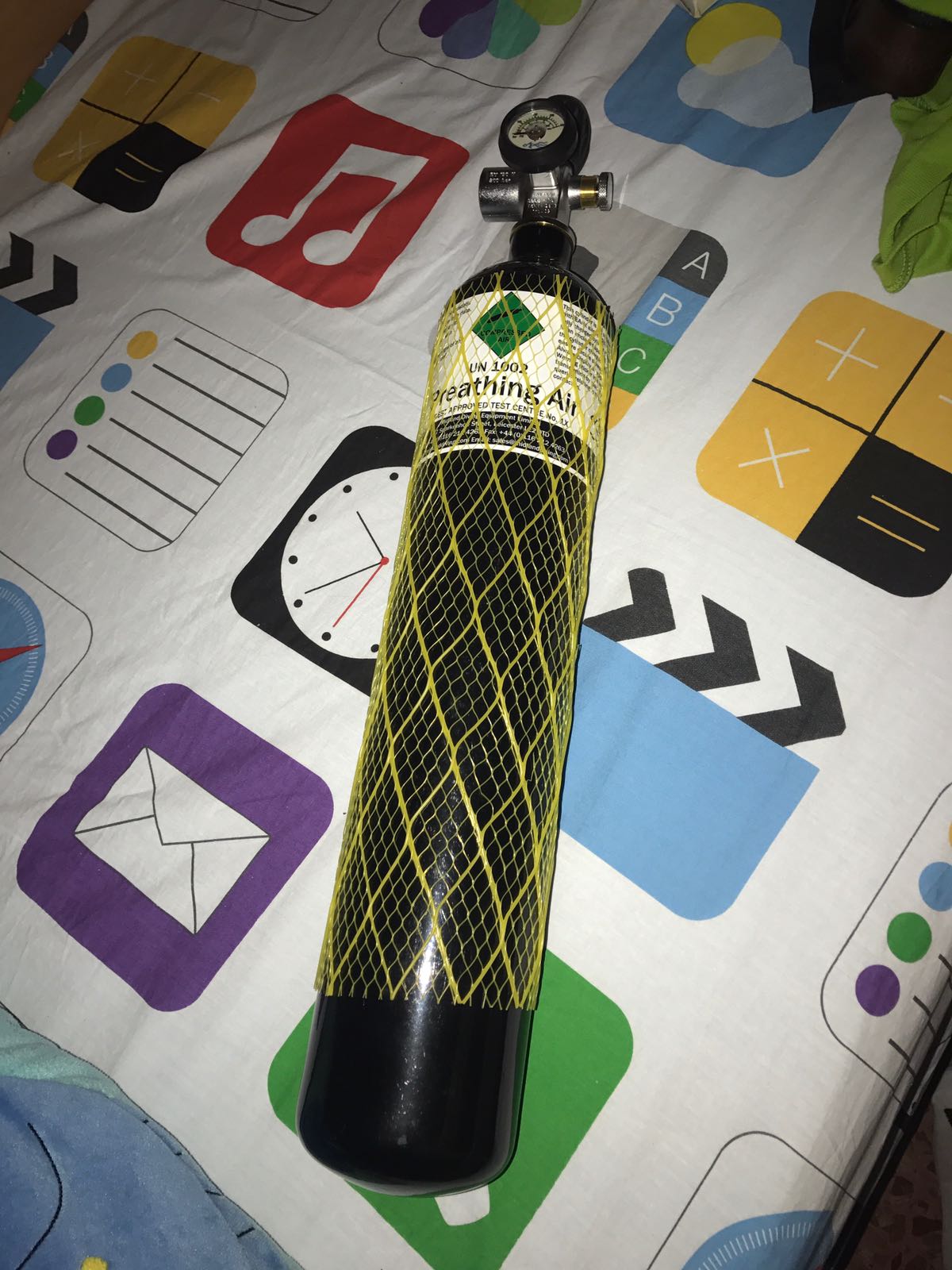

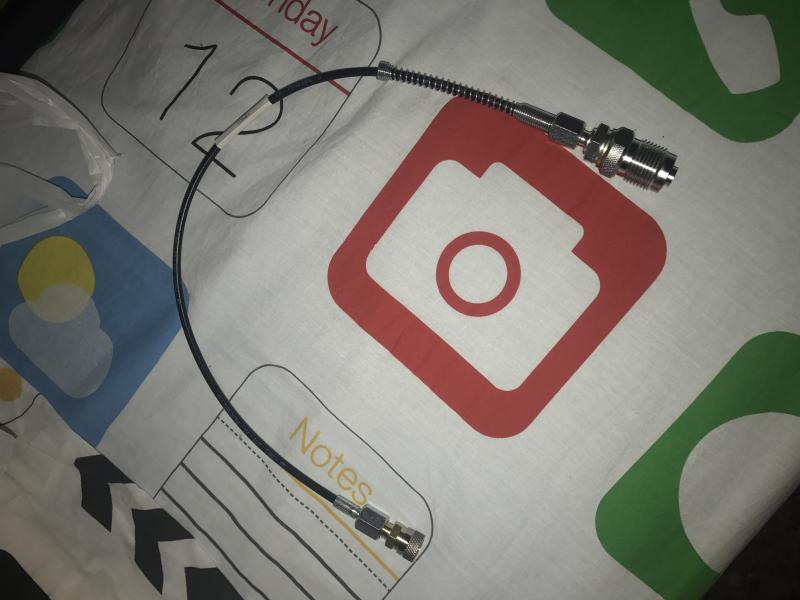

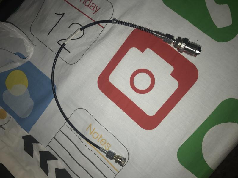

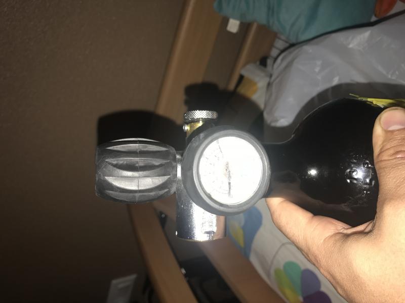

Bueno aquí os dejo mi rifle y mi botella
Hola a todos soy nuevo en el foro y en el tiro tambien jejjee, tengo una norica spider de 5,5 y me voy 10
Hola a todos soy nuevo en el foro y en el tiro tambien jejjee, tengo una norica spider de 5,5 y me voy 11
Hola a todos soy nuevo en el foro y en el tiro tambien jejjee, tengo una norica spider de 5,5 y me voy 12

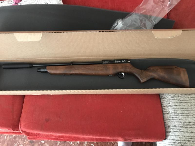

Mensajepor nasgand » 04 Jul 2017 22:53

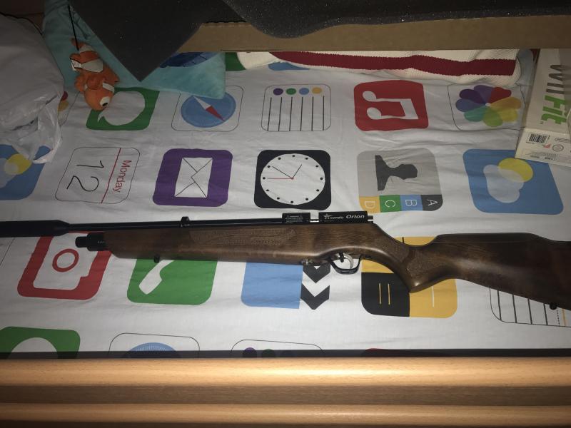

Y el arma
Hola a todos soy nuevo en el foro y en el tiro tambien jejjee, tengo una norica spider de 5,5 y me voy 20
Hola a todos soy nuevo en el foro y en el tiro tambien jejjee, tengo una norica spider de 5,5 y me voy 21

Pues a disfrutarla, ahora que tenemos buen tiempo, y el invierno, pronto llega..... :D

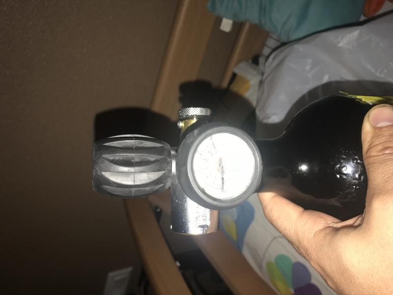

Gracias por vuestra ayuda, esto es el principio jejeje, una cosita mas, no me falta nada mas? el visor lo tengo de otro rifle,mañana me rellenan la botella y una duda, en el manometro del rifle marca 150 bar la aguja, quiere decir que lleva aire dentro? y otra cosilla jejejej se me vienen las cosas a la mente conforme escribo jejeje, e visto unos balines exact jumbo beast, pero dicen que son para rifles mas potentes, yo uso en la norica los exact jumbo de 15.90 grains, me aconsejais alguno para esta carabina? y un visor para no ir cambiando de rifle a rifle no muy caro sobre los 100 euros please

nasgand escribió:Gracias por vuestra ayuda, esto es el principio jejeje, una cosita mas, no me falta nada mas? el visor lo tengo de otro rifle,mañana me rellenan la botella y una duda, en el manometro del rifle marca 150 bar la aguja, quiere decir que lleva aire dentro? y otra cosilla jejejej se me vienen las cosas a la mente conforme escribo jejeje, e visto unos balines exact jumbo beast, pero dicen que son para rifles mas potentes, yo uso en la norica los exact jumbo de 15.90 grains, me aconsejais alguno para esta carabina? y un visor para no ir cambiando de rifle a rifle no muy caro sobre los 100 euros please
Si el deposito te marca esa presión, salvo que este estropeado si. La prueba la tienes fácil: si tienes donde, pruebalo.

Amartilla la carabina, y pega un tiro sin balin, si hace ruido, es que tiene aire en el deposito....... :mrgreen:
