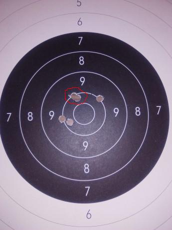

Que bueno es tener amigos

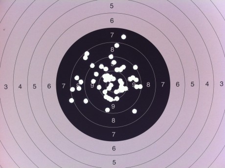

Hice pruebas con 1 grein y con 1'2 greins, y los resultados fueron de :
Con 1 grein 179 metros por segundo corte del papel 7 sobre 10 , agrupacion buena.
Con 1'2 greins, 208 metros segundo, corte del papel 9 sobre 10, agrupacion excelente.

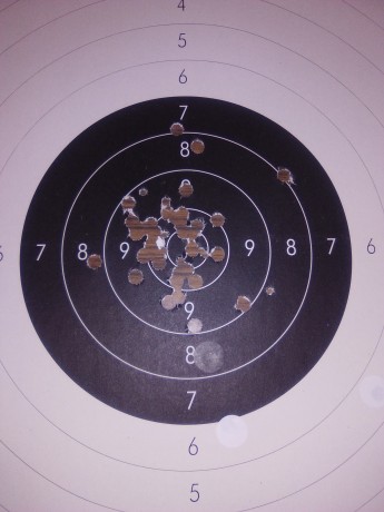

Creo que esto marcha.
Carga con 1.1 y 1.2 gn, la verdad es que sin diferencias aparentes, cargare en adelante 1.1 gn de ba10.
He tenido un par de interrupciones de no termnar de entrar la vaina cargada en la recamara con carga de 1.2 y creo que a causa de la velocidad del cierre (mucha velocidad), nunca me habia pasado con una carga 1.0 que usaba antes, por ello bajare a 1.1 gn.
El ltc es el propio de la vaina ya que dejo la punta a ras del borde y el crimp en forma de tapper muy ligero.
Los resultados son de esta misma mañana y la verdad muy satisfecho con ellos.
A ver si puedo afirnar algo mas......

- Ferrantir
- .30-06
- Mensajes: 672
- Registrado: 28 Sep 2006 09:01
- Ubicación: Bekirent
Re: MOLDE MP MOLD 32-395 HBWC
El pobre indio se ha ido cojeando,el casi siete que ha sido una disfuncion manual.
Van muy bien.
A ,y en mi umilde y sincera opinion,creo que con 1,2 te iria fantastico si crimpas un pelimetro mas.
Solo es una opinion.
Van muy bien.

Probare lo que dices a ver si elimino los 8, pero dificil será por que los fallos son propios de los que no vamos a las olimpiadas.

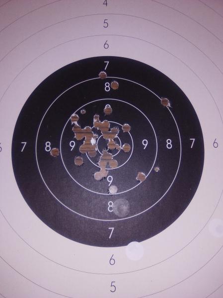

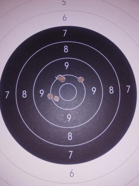

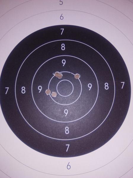

Bueno, parece que la factory MP molds (Luis7, Ferrantir, Almendralejo y un servidor, puede que algún desconocido más)
empieza a funcionar. Hay alguna cosilla, que me interesa comentar, para eso estan los maestros de la fundición (factory)
1.- Las cargas de pólvora, por lo leido van desde 1 gn a 1,2 gn.
2.- Los cortes del papel.
3.- La punta a ras o dejando 1mm fuera.
4.- Crimpado sí o no.
5.- Aleación del material.
Empiezo por el último punto. De momento y lo más fácil para mi, ha sido fundir puntas recuperadas del faldón, calibre 32/38
¿ es suficiente? Hay que añadir algo.
El corte del papel, de la diana de Ferrantir, es la que más me gusta. ES PERFECTA....1,2 gn BA-10
Las dianas de Luis7, para quitarse el sombrero, en cuanto a lo que es agrupación.
Pongo las dianas para que se vea lo que digo, y espero las observaciones oportunas.
soy el más novato en estos menesteres (fundición) y con mucho tiempo para aprender.
Saludos Manolo
Saludos Manolo
Por ahora me quedo con 1.1gn de ba10, la punta la voy a dejar sobre 0.4 mm fuera de vaina y el crimpado a 0.331" en forma taper.
El corte del carton no es el ideal por que detras de él no hay nada, el soporte de corcho trasero tiene un agujero tan grande que no ayuda a que la punta corte bien. En la diana de los 5 tiros, es un 50 con ese tiro doblado, no es un mal corte, los de la otra diana, el único al que ponerle peros es al 8 a las 2, esa punta no entro bien y para mi que hice bien el tiro algo paso.
Con el plomo del espaldon te sobra para el 32.
