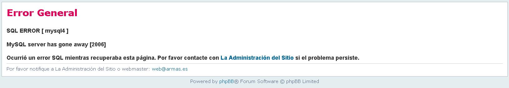

Mensajepor Frankie50 » 01 Abr 2016 00:50
En los 2 últimos mensajes me aparece este error:
¿A alguien más le ocurre?

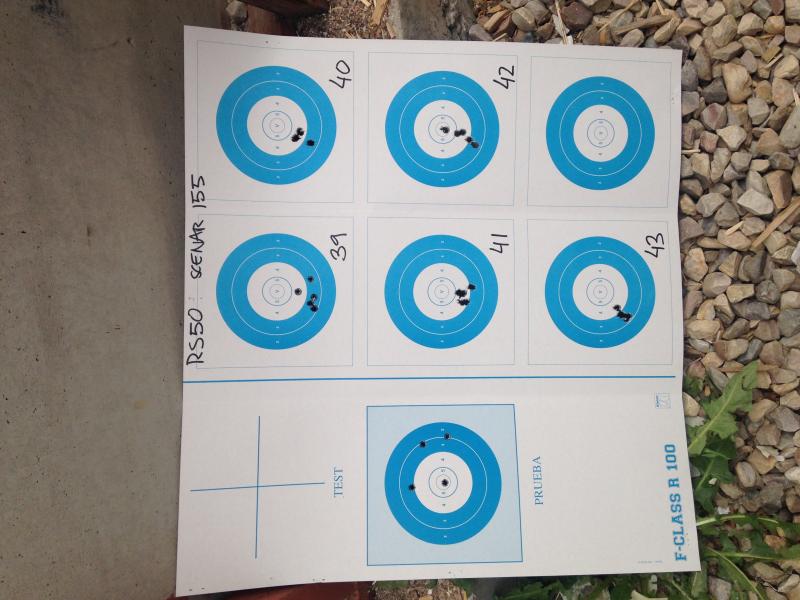

Hoy he probado la RS50, puntas lapua scenar 155 grains, cargas de 39,40,41,42 y 43 grains.
Vainas lapua.
Distancia 100 metros, remington 700 police
5 disparos por Diana.
Aunque yo todavía no dispongo de RS, la encargué el pasado viernes y espero tenerla esta semana, me gustaría 120

Mensajepor zenico9 » 03 Abr 2016 17:40
Se te olvidó poner el calibre, supongo que 308 w. :apla:
idelbarrio
Mensajes: 2584
Registrado: 30 Ene 2008 06:01
Re: PRUEBAS PÓLVORA RS
Mensajepor idelbarrio » 03 Abr 2016 18:24
zenico9 escribió:Se te olvidó poner el calibre, supongo que 308 w. :apla:
Si, exacto 308w
