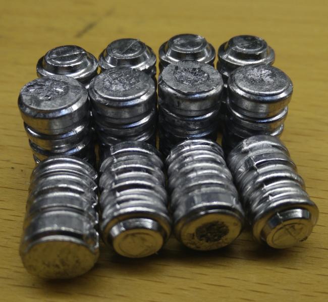

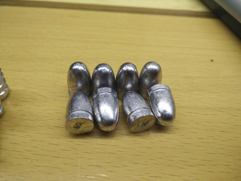

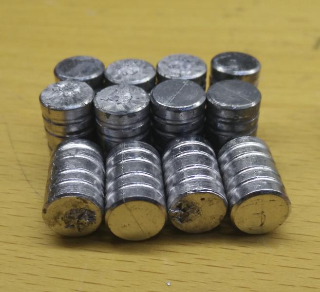

me podéis dar vuestra opinión, hoy he hecho la primera practica para fundir mis propias puntas y estos son los resultados.
que opináis?voy por buen camino?,los moldes son 125gr .356 RN de lee,148gr WC Rcbs y Palmeto WC 140gr aproximadamente ya que no tengo mucha info de este molde

En general tienen buen aspecto, las mejores las ultimas rn del 9mm, las wc del medio (a que es el molde palmetto?)creo que no tienen los bordes muy definidos, estan redondeados, debes dejar el plomo un poco mas caliente y el molde tambien para que salgan a 90º, a veces es preferible que salgan las puntas un poco escarchadas (exceso de temperatura) para que se definan bien los bordes y pille bien las estrias del cañon.
La lee que tienes fue el primer molde que tuve y va muy bien, la rcbs que sale en las fotos tambien va bien, mañana mismo voy a probar a tirarlas con poca carga (1.9 de ba10) y puede que llegue a bajar a 1.6 gn que donde mi astra match agrupaba mejor con las rg wc, ahora las probare con el 686 target champ. que tengo y viendo lo fuerte que tira con 2.3, creo que con 1.9 e incluso con 1.6 debe ir aun mejor, el palmetto como creo que comente no es santo de mi devoción ya que la calidad de fabricación es justita y en los moldes prefiero invertir para que salga un producto final perfecto o casi..
Todas tienen la zona de corte irregular por apresurarte a cortalas, deja que el plomo se enfrie un poco mas para que esa zona casi no se note donde has cortado y posiciona bien la placa de corte para que no te salga el corte descentrado, debe estar en el centro de la bala, asi minimizas que se balancee por exceso de peso en un lado determinado.
Por lo demas estas en la buena senda para hacerte con puntas mejores que las que puedes comprar, todo sale con practica y fijandote en los detalles.
