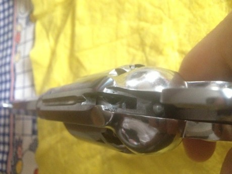

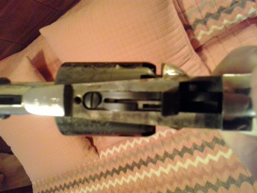

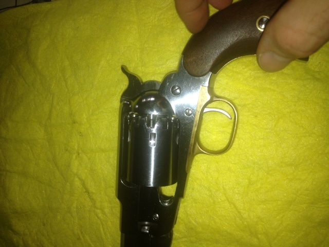

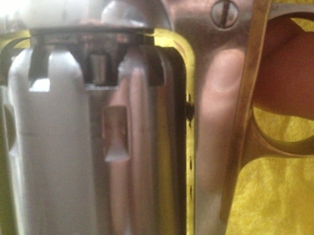

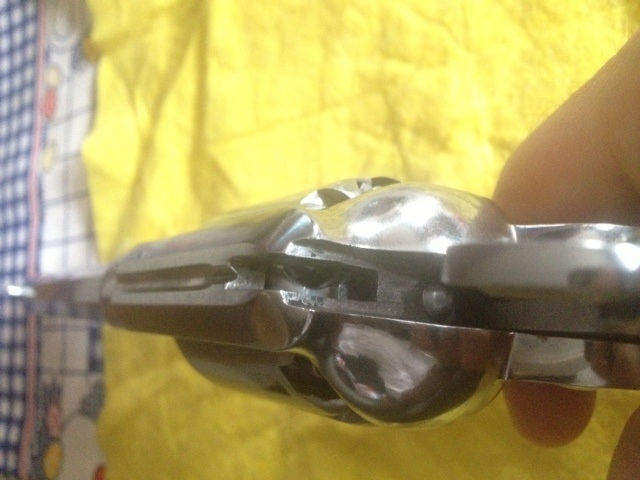

Re: TALLER DE AVANCARGA Y ENLACES INTERESANTES.
Unas fotos
Al montar el arma, pasa de una posición de disparo correcta, con el montado del martillo a un poco más de la alineación de la siguiente chimenea, por lo que el tambor no queda retenido.
miguel888, haz caso a tu tocayo Artesano; él te lo ha explicado muy bien.
Si, si.
Ayer estuve limando un poquito porque pensé que sí arrastraba demasiado, es porque es larga y comparándola con la uña anterior pues es 2 mm más larga, y ya le aplique una "dosis de lima" ayer por la noche, pero me sorprendió que no note demasiado cambio. Tendré que darle un poquito más.
Entiendo que hay que limarla en plano, es decir, manteniendo siempre el pico de la uña y acortando la longitud de la pieza, no?

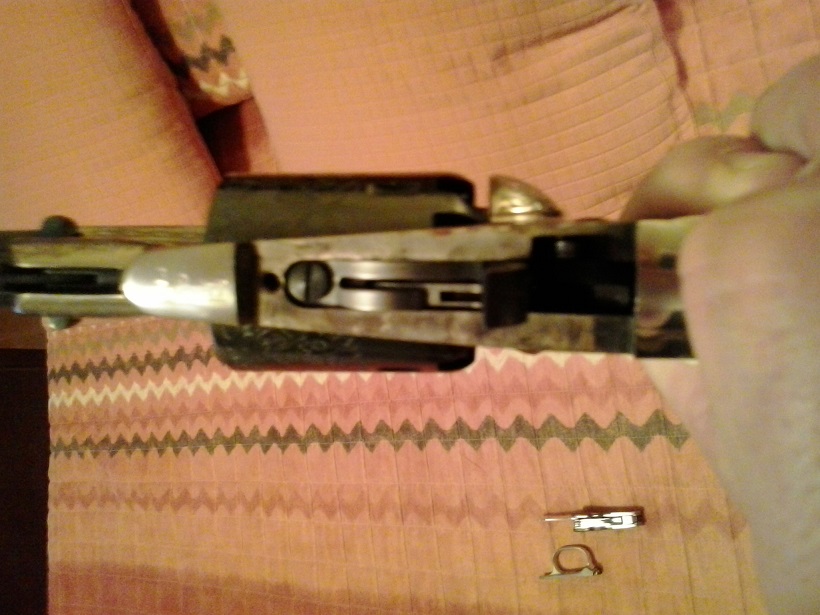

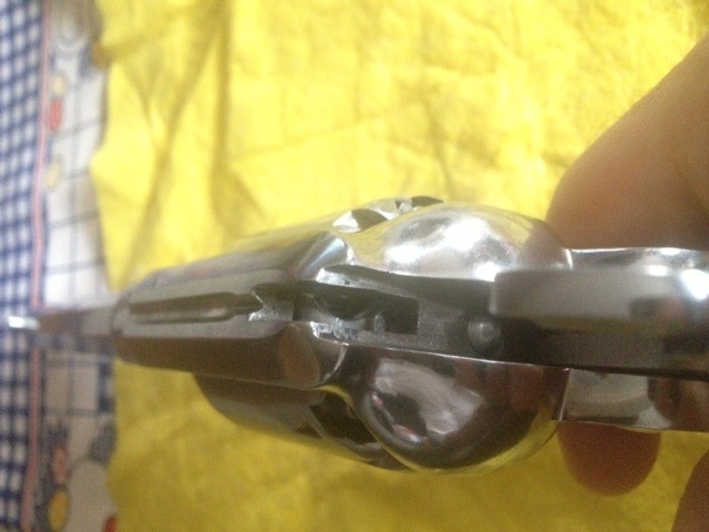

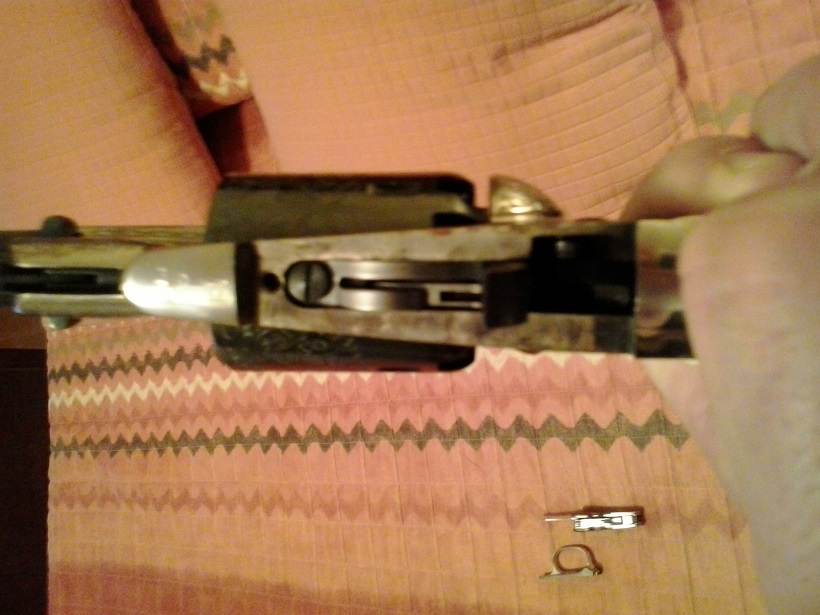

Hola, ahí van las fotos del muelle bífido, pero creo que Artesano ha dado con el problema
Ok.
Esta noche me vuelvo a poner con el y con la Lima a ver que tal....
(Con la Lima....para el cubata, y con la Lima de limar..... Jajajaja
Pues nada...
He seguido el consejo de Artesano y he limado un poco más el muelle. Ha quedado un poco más corto que el anterior pero la uña esta más afilada con lo que sale más y ahora el amartillado es correcto.
En fin, que gracias a vuestra ayuda he solucionado el problema así que muchísimas gracias a todos por vuestro interés y colaboración.
Estáis todos invitados a una cerveza...
