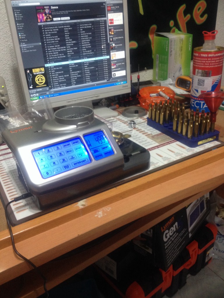

No seas remolon y enseñanos tu nuevo juguetito :mrgreen: :mrgreen: :mrgreen:

Te refieres a esto no Gumersindo no veas como funciona y el tiekpo que ahorra :mrgreen: :mrgreen: :mrgreen:
Pues eso compañeros quiero empezar a recargar 30-06 en principio para caza javali y ciervo he comprado 40

Pues yo acabo de comprarle a censurada por spam un dosificador digital Hornady y se me ha abierto el mundo..... Asi, si!!!!
Daniel; no hay color!!!

¡¡Joooder ¿¿ ¿ Esas cosas existen ?. Yo lleno una palangana con propelente, y meto la vaina, y luego a toque de dedos hasta que me parece que le vale la carga. La bascula la usa mi mujer para la repostería, por que es mu pija y le gusta la cosa bien hecha. :mrgreen: :mrgreen:
Pd. Asi caiga una tormenta solar.... :mrgreen: :mrgreen:

josetxo escribió:¡¡Joooder ¿¿ ¿ Esas cosas existen ?. Yo lleno una palangana con propelente, y meto la vaina, y luego a toque de dedos hasta que me parece que le vale la carga. La bascula la usa mi mujer para la repostería, por que es mu pija y le gusta la cosa bien hecha. :mrgreen: :mrgreen:
:apla: :apla: :apla: :apla: :apla: tienes razon tanta tonteria pa que :mrgreen: :mrgreen: :mrgreen:
