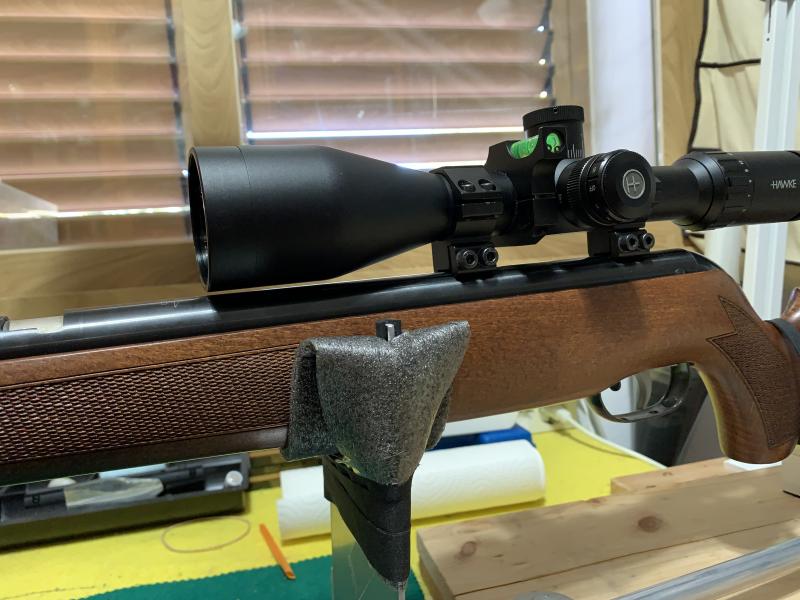

Por lo menos has eliminado el visor, ahora hay que ir descartando cosas
Al compañero Laporta le volvió loco algo parecido, lo explica en su blog, y luego era que trasteando había quitado un muelle del cierre de la palanca de carga...revisa esa parte y el moderador, no sea que esté mal.
También puedes mirar si el puerto de carga te muerde las faldas de los balines..
todo eso no afectaría a las velocidades pero sí a las trayectorias de los balines

Yo me inclino a pensar que pueda ser el plasticucho de la bocacha, no seria la primera vez.....
Re: DUDA SOBRE "GAMO"
Esto es lo que estoy intentando, ir descartando cosas, el puerto de carga lo he comprobado y hay que hacerlo muy mal para morder la falda del balín, o sea va bien.
Como dice Manolo, una cosa que me da que pensar, es la bocacha que no se si debe ir pegada o atornillada ya que si vibra o hace movimiento puede tener algo que ver.
Pues según Eduardo "Thischarming" la bocacha tiene que ir tal cual viene, los intentos por mejorar esa pieza no hicieron otra cosa que empeorar los resultados en cuanto a precisión y agrupamiento.
Abil, mi comentario acerca del uso de la toalla, saco con arroz, etc. Y la torreta viene de que en su estreno y usando la torreta de tiro el compañero ha conseguido llevar la cfx a unos niveles muy altos de precisión y agrupamiento, si la totrreta fuese el problema ya no hubiese funcionado bien la combinación al principio, con lo cual el problema tiene que haber surgido en la carabina, a lo mejor es una tontería, pero hasta dar con ella hay que romperse la cabeza.

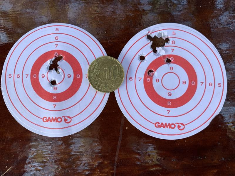

Hola buenos días, a ver, parece que hoy he visto un poco la luz
Como estamos semi confinados, me entretengo con las carabinas.
He tocado cuatro "pitos " y en principio el resultado ha mejorado pero mucho.
1º He quitado y he vuelto a poner nuevamente la culata, por si acaso.
2º He apretado el tornillo que lleva sobre la bocacha de la punta del cañón.
3º Al quitar la culata, el bulón/pasador que articula la palanca de carga, estaba salida de un lado.
4º He quitado la regleta que creo se llama RRR.
Al quitar dicha regleta, también he tenido que cambiar el visor y poner nuevamente el que daba por roto, ya que el que llevaba al ser mas largo y quedar tan bajo no puedo abrir el puerto de carga.
Decir que hace bastante viento, como no podía resistir la tentación he hecho una serie de 10 tiros a 15 metros, para tener una idea al menos.
Viendo que no iba muy mal, entonces a pesar del viento he intentado los 25 metros, con una serie de 20 disparos. Lo que mas me ha gustado es que no ha habido ningún balín que saliese volador, los que se ven algo separados del grupo es debido al viento.
Espero que esto dure y no sea flor de un dia
La diana de la izquierda es a 15 metros, la otra a 25.
Saludos y salud

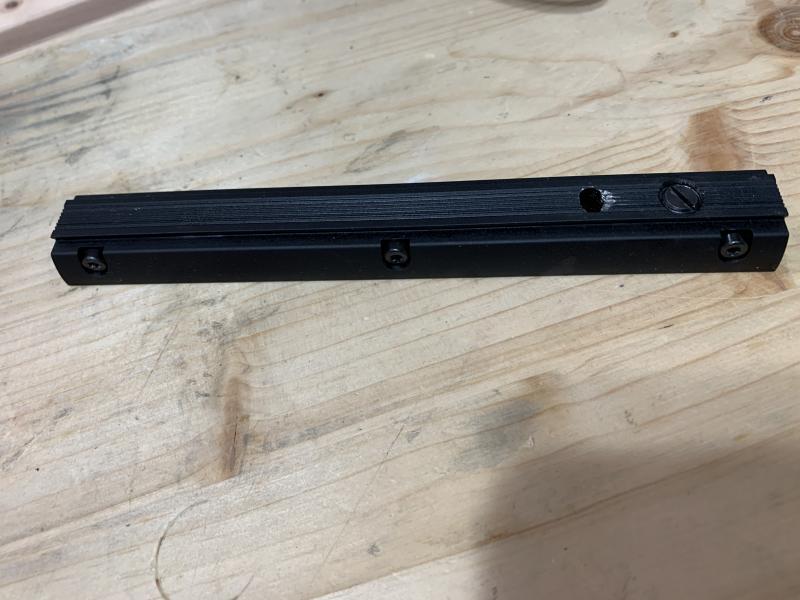

Desde luego viendo los grupos que habias hecho con la hw77 y los balines apolo, la culpa del tirador no es.
Creo que de lo que mencionas, la regleta o la bocacha.
La palanca de carga si influye en modelos con "doble camara" donde el cilindro hace de puerto de carga, como las tx200, prosport, Hw77, 97 y algunas mas.
Por desgaste puede no llevar al cilindro a sellar contra el cañon y escapa aire por ahi, siendo irregular.
Tambien supondo que sabras que tu modelo de gamo tiene un puerto de carga delicado con los balines, siendo fàcil que marque la falda.
Yo los metia para adentro lo maximo posible, hasta ver 1mm del borde del cañon.
Viendo tus grupos anteriores (impresionantes de verdad los de la 77) no me atrevo a darte consejos, pero yo podrìa si o si monturas monopieza en una carabina de piston, y mas si gamo igt.

Yo me inclino a pensar que la cosa viene o bien por el anclaje de la palanca de carga-bocacha o por las dos cosas juntas...
Eduardo fue quitarle un muelle enano que lleva e irse los grupos a tomar viento..
la bocacha o moderador lleva un prisionero que creo que es un allen, fácil que si se ha desplazado del eje del cañón los balines rocen en alguna pared y se vayan también a tomar viento...
La biela de la palanca de carga lleva dos pequeños rodillos de plástico, que si se han salido la palanca hace de las suyas...
Yo tengo que empujar los balines con una llave allen pequeña para que entren, si no al cerrar el puerto de carga muerdes la falda del balín...lo suyo sería probar de recuperar algún balín y ver si la falda está entera y no mordida...
El muelle ..el mío era superregular hasta que un día al cargar noté que estaba roto (ruído de roce de metal contra metal y casi trabada) y la regleta daría problemas si estaba suelta o floja. Yo miraría de recámara en adelante, este fallo de buenas a primeras, después de tan poco tiempo de ir tan bien, es muy parecido a lo que comentamos de Eduardo en sus parábolas

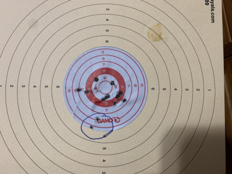

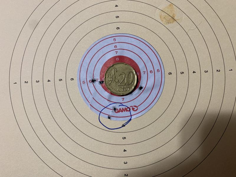

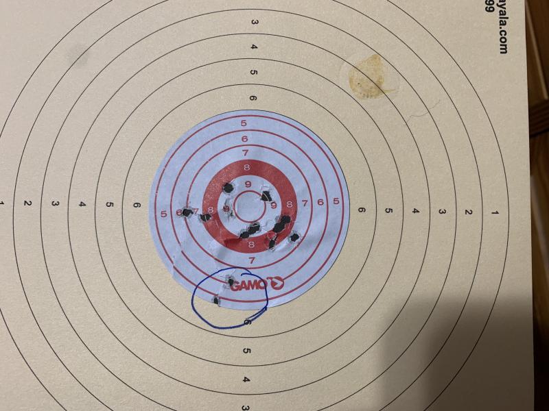

Hola, hace un rato que he probado los 50 metros, no ha sido nada del otro mundo, pero promete, creo que ya va como antes.
Como dices, he comprobado el tornillo de la bocacha que aún que se quite no se mueve en absoluto, supongo que además estará pegada, tampoco ha sufrido ningún desplazamiento ya que los agujeros están perfectamente alineados.
He comprobado la posible deformación de los balines al cerrar el puerto de carga, he puesto uno, he cerrado y lo he vuelto a sacar empujándolo por delante con un hilo grueso de pesca, no se le notaba nada.
Los rodillos de la palanca de carga, comprobados.
Me falta comprobar para estar seguro, si el pasador que articula la palanca de carga, tiene suficiente espacio dentro de la culata como para poder salir de un lado, en este caso la palanca que conecta con la punta del cañón podría tener movimientos que afectasen a la precisión.
Por ahora no me ha hecho ningún tiro raro y que algún balín vaya a parar varios centímetros lejos de lo previsto.
Subo unas fotos de la prueba, son 12 tiros a la distancia de 50 metros, balines JSB RS, la diana se ve muy mal ya que para despegarla se me hecho pedazos.
Casi todos los tiros han sido calculando según indicación de las veletas debido al aire que hacía, por el momento, estoy satisfecho.
