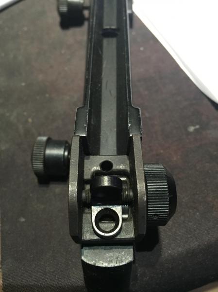

Hola, mi mujer tiene un Ar15, un M4 de Sabre Defense, lo ha usado muy poco, solo 2 veces, ya que nos cerraron el campo de 300 metros hace unos años. Más tarde también nos cerraron el de 50 metros.
Total que finalmente se ha reabierto la galería de 50 metros para rifle, y hemos ido a ponerlo a punto.
El problema es que el alza trasera de librillo viene para 0-200, pero no conseguimos apuntar bien, no se cual es el problema pero preferimos cambiarle el alza por una de tipo tablón.
Alguien tiene alguna?
Alguien sabe donde se puede conseguir en España o fuera del país pero que la envíen aquí?
Alguien puede explicar el uso de ese diopter 0-200 para 50 metros?
El rifle lo hemos intentado poner a tiro varias personas, algunas muy buenos tiradores, de los de 596 puntos, y para hacer 10 el alza queda totalmente pegada al lado derecho, cosa que en 300 metros no ocurría, además de que todos coinciden que no es facil el apuntar con dicho diopter.

El AR de tu mujer es asa fija, lleva flat top...? danos más datos para intentar dar con el posible fallo.
Yo probaría el diopter más cerrado y así sales de dudas, de todas maneras si buscas hacer disparos precisos no uses el diopter 0-200, ya que está pensado para tiro en baja luminosidad y más de combate.
Comprueba el diopter por si se hubiera llevado un golpe, pero lo que cuentas de haberlo llevado al extremo suele ser por mala alineación del punto de mira, bien sea porque se ha llevado un golpe el front sight o el punto de mira, pero no es normal si por lo que dices ha estado guardado.
Si puedes pon fotos por si vemos algo que no nos cuadre.

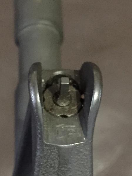

Mensajepor tuareg » 07 Abr 2016 19:23

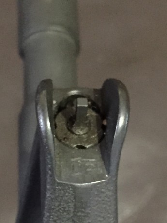

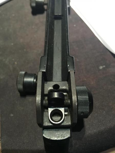

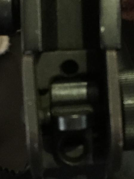

Hola, el asa es desmontable, y debajo tiene un carril para accesorios.
El punto de mura esta bien, centrado incluso se pusieron las miras a cero antes de regularlo.
Ahí van las fotos

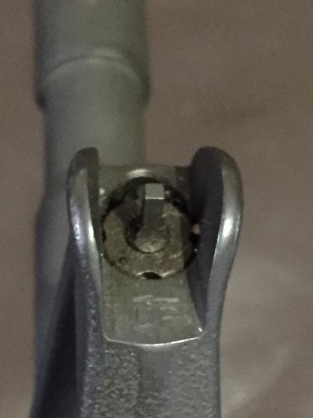

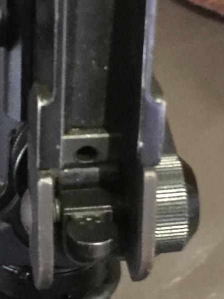

Más fotos y un video en mi dropbox, donde se ve que el soporte del alza est´muy ligeramente inclinado, y al ponerlo derecho, alineado con el asa, vuelve a su posición, no creo que sea eso el problema.

JOTAJOTAJOTA
Mensajes: 1563
Registrado: 18 Mar 2008 10:01
Re: nuestros ar 15
Mensajepor JOTAJOTAJOTA » 07 Abr 2016 20:15
TE LO VUELVO A REPETIR,TIENES EL ASA O EL PUNTO DE MIRA INCLINADO E INCLUSO PUEDES TENER EL UPPER INCLINADO TAMBIEN CON RESPECTO AL CAÑON.
ESE ES EL MOTIVO POR LO QUE TIENES QUE DESPLAZAR TANTO EL ALZA.
ME IMAGINO QUE PARA CENTRAR LAS MIRAS ESTARAS TIRANDO EN UNA MESA APOYADO,SIN HACER PRESA CON LA CORREA POR QUE VEO QUE NO TIENES EL CAÑON FLOTADO Y ESA ES OTRA CAUSA DE QUE EL DISPARO SE DESVIE

tuareg escribió:Más fotos y un video en mi dropbox, donde se ve que el soporte del alza est´muy ligeramente inclinado, y al ponerlo derecho, alineado con el asa, vuelve a su posición, no creo que sea eso el problema.
https://www.dropbox.com/s/fj3c1sytdl58v ... 9.m4v?dl=0
Pues tiene toda la pinta de ser eso compañero, ten en cuenta que pocos grados que se mueva influye mucho. Otra cosa es que no hubiera ajustado bien el asa en el upper del AR, pero me extraña porque se notaria algo raro. Entiendo que el asa no la sacas y pones constantemente, no?.

tuareg
Mensajes: 5777
Registrado: 14 Nov 2009 21:18
Re: nuestros ar 15

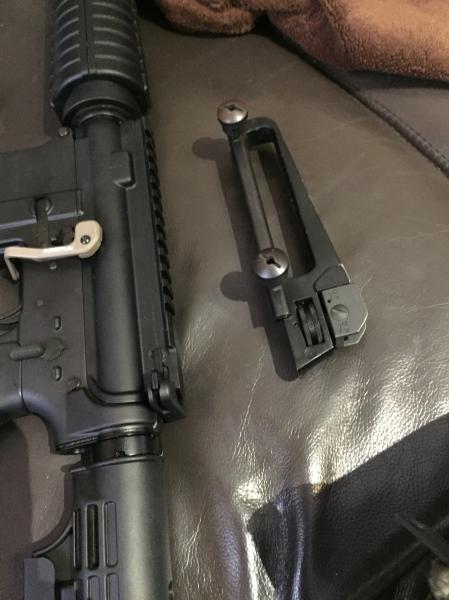

Mensajepor tuareg » 07 Abr 2016 21:31
Muchas gracias
El asa llevaba puesta 4 años!!, la he sacado para la foto.
he mirado todo el conjunto y no veo cual puede ser el problema para que esa estructura que soporta el alza pueda estar ladeada un milímetro, tampoco se porqué vuelve a su sitio cuando la pongo en linea.
Alguien sabe como van esas piezas?

Mensajepor Parachut » 07 Abr 2016 21:34
Consultando con otro compañero maestro en la materia...
El asa la compraste a parte o te venía con el Sabre? es porque si es de baja calidad es fácil que se haya desajustado.
De todas maneras, yo desmontaría el conjunto donde va el alza y repásalo y vuelve a montar. Así puedes ver si alguna pieza está rota, desgastada, etc.
