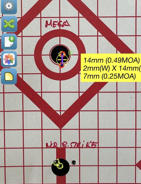

Rifle: Tika Tx3 superlite
Cañon 57cm
Visor Leupold VX6HD 3-18x50
Campo de tiro Santa Cruz del fierro (Zambrana)
Distancia diana. 100 mts
Carga realizada:
Polvora RS60
44 grains
C.O.A.L. (Total) 77 mm
Vaina Lapua nuevas
Pistón Winchester
Proyectil Lapua Mega 155 grains
Velocidad medida Con Magnetospeed de 803 m/s de media
Agrupación 14 mm (100 mts) a cañon totalmente frio
Y dos disparos seguidos, que es lo que yo hago pues mis cargas son para cazar y no para competir, por lo tanto
Me interesa saber cómo agrupará y donde el primer y segundo disparo.

Se me olvido comentar, que lo que me sorprendió gratamente que me agrupa en el mismo sitio, sin corregir el visor, que con las Norma Bond streke, las sajo gamehead 130 grains y las cargas de accubond LR de 130 grains, a pesar de la diferencia de peso y tipo de proyectil.

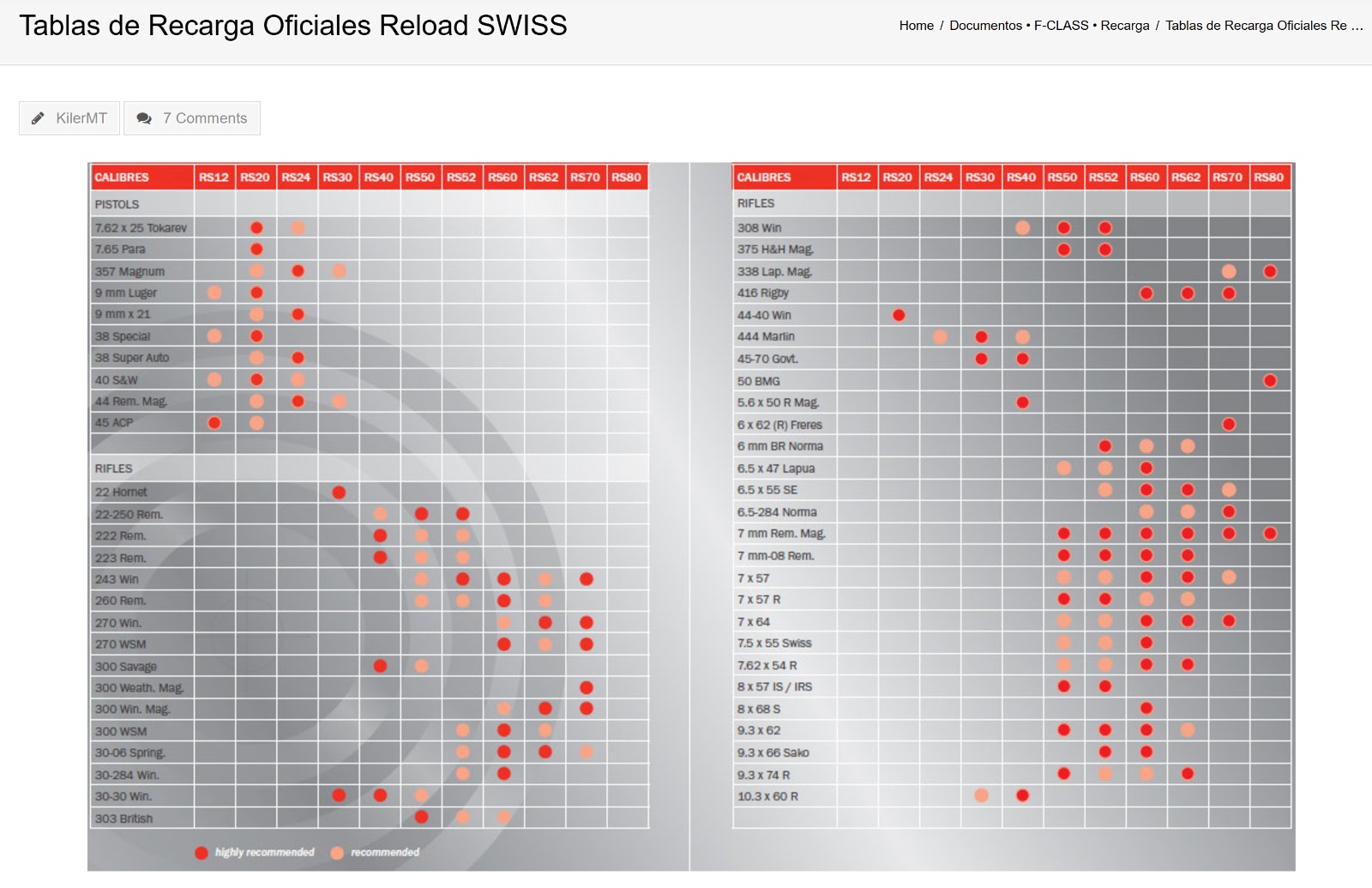

Buenas Gaby30
Voy a probar la RS24 , con las puntas que cuentos que son Hn127 recalibradas a 356 , para una scepter .
He realizado unas cargas de test de : 5,2 - 5,7 y 6,2.
Me gustaria saber si las puntas que has usado son de 356 o 357.
Cuando realice las pruebas ya las colgare tb.
Pero me da por las tablas suizas que he visto ; la RS24 es para proyectiles mas pesados de 140gr para arriba.
y la RS20 segun las tablas la aconsejan mas para puntas de 125 gr.
Pero como siempre , cada cañón y cada retocacha es un mundo.
un saludo y seguimos.

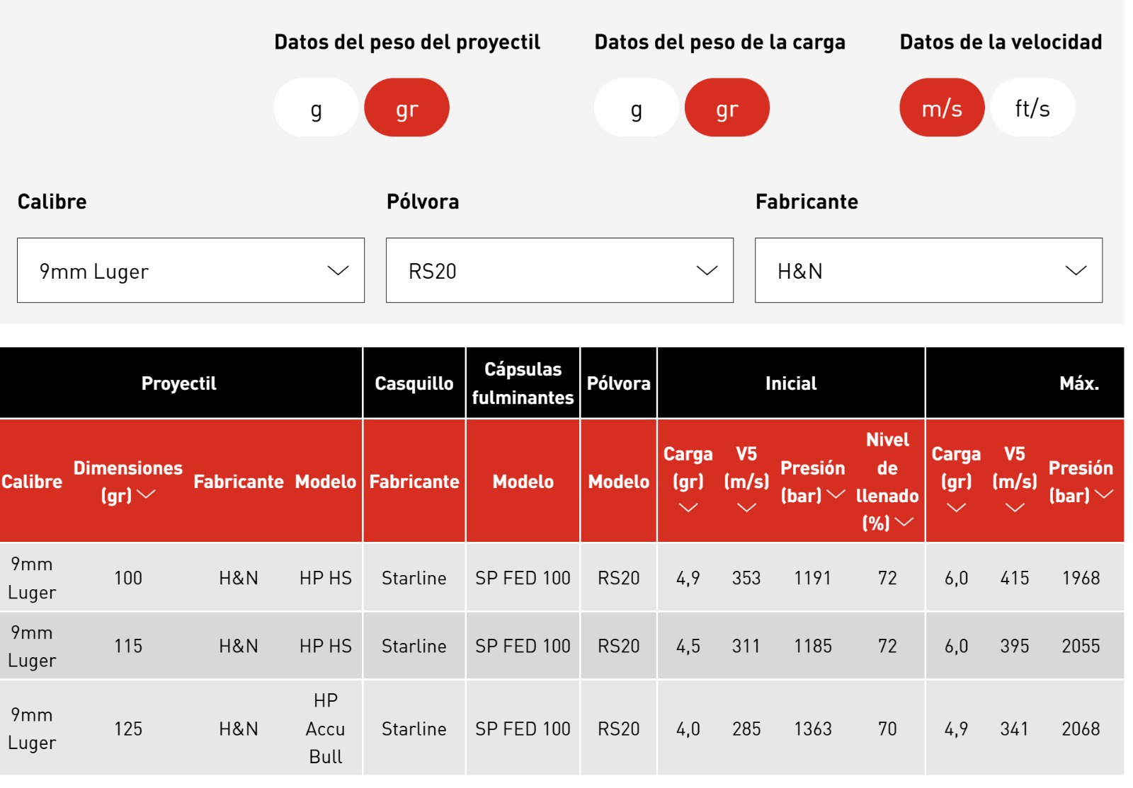

digiser escribió:Buenas Gaby30
He realizado unas cargas de test de : 5,2 - 5,7 y 6,1. ( corrijo)
