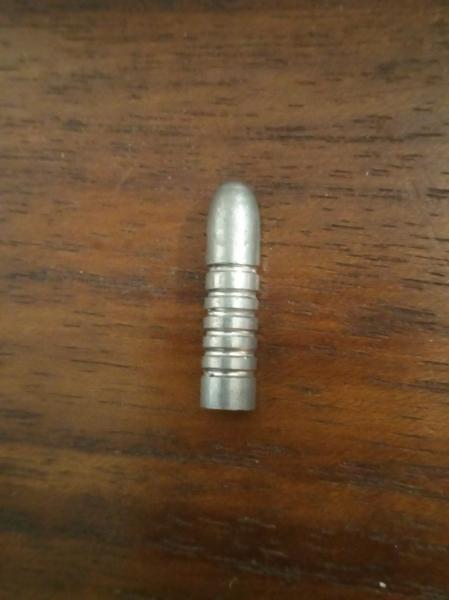

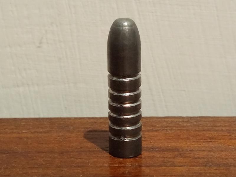

Bueno, acabo de hablar con él y me ha autorizado a mostrar el prototipo de bala para el 6,5 Sueco (en realidad para cualquier 6,5 histórico, con lo que entraría el Carcano, el x54 Mannlicher-Schoenauer, etc) que me dio cuando compró el molde.
Esta bala es de 150 grains.
JW.

No está todavía en catálogo. La tiene que poner junto con otras tres de otros calibres, me ha dicho.
Desde este invierno la está probando uno de los mejores tiradores nacionales de la modalidad (con permiso de todos los demás) en un Carl Gustav.
JW.

Es un diseño de Guy Loverin, tirador y fundidor de principios de S. XX, que a su vez derivó esta bala de un diseño de Pope. Estamos hablando de vacas sagradas.
JW.

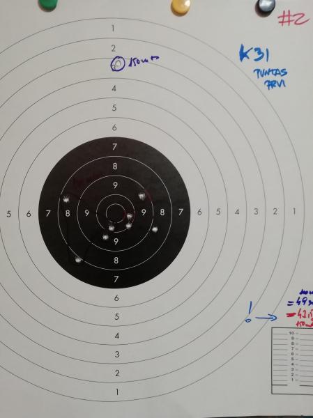

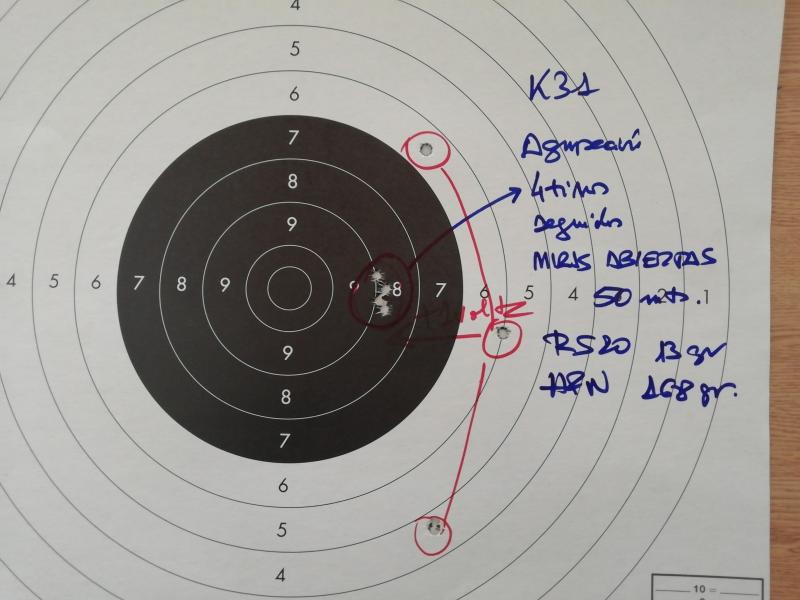

Hasta que este año me decidí a probar con cargas reducidas después de llegar a la conclusión de que podia encontrar mejora. Entonces probé: Vainas PRVI, Puntas H&N 165 gr, pistones CCI / Winchester y RS20.
La carga reducida se le llevaba los tiros a la derecha, unos 12 cmts.
En las primeras dianas probé agrupaciones con distintas cargas.
Desde 12,5 greins a 13,5.
La mejor agrupación, con 13 greins exactos, con 12,8 y 13,2 ya me desagrupaban.
Con la carga definida, pasé a ajustar alza y deriva.
Estos son los resultados:
Los marcados en rojo, ajuste del alza, el del medio a 400mts, el de arriba a 550 y el de abajo a 150.
Impactos aunos 12 cmts a la derecha.
Ajusto la deriva (el punto de mira) y tiro cuatro más: los marcados en azul, todos juntos en deriva y muy cerca en alza
Si me pinchan no me sacan sangre, no me lo podía creer, suerte, pensé.
Cambio diana y sigo ajustando deriva.
De derecha a izquierda voy moviendo el punto de mira en grupos de dos disparos.
excepto los dos de arriba, todos los grupos de dos en una moneda, los cuatro últimos disparos, los dos del 10 y los dos del 9 de la izquierda (me pasé en el ajuste).
Aqui acabé la munición y no pude hacer la corrección final.
Eso fué el 8/3, justo antes del "pandemonium"

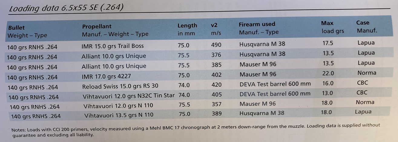

Por cierto, mi biblia para la recarga con esas puntas es el propio libro de H&N, que recomiendo. Está en inglés, pero las tablas y gráficos se entienden en cualquier idioma.
Lo compré en amazon, pero ahora lo he buscado para pasaros la referencia y solo me sale en aleman. Eso ya es más complicado. Es este:
"Wiederladen von H&N High-Speed Geschossen für Profis und Einsteiger
de Peter Schmidt Robert Riegel"
En inglés, se llama: "Reloading H&N High Speed bullets for professionals, enthusiasts and newcomers"
Yo es el que utilizo.

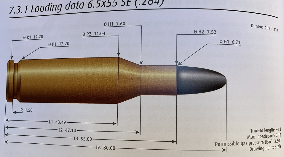

OJO con el LTC, las puntas H&N son más planas y piden un LTC más corto, por lo menos en 7,5x55
La que recomiendan en la tabla es la buena, más o menos, fíjate que la estandar es 80 y la que ponen ellos va de 74.5 a 75,5 según vaina.
Como no tengo medidor de LTC, las primeras las ajustaba "digitalmente", es decir probaba distintas medidas, palpaba el enrase y comprobaba el acerrojamiento. Resultados erráticos.
Luego me centré en probar con las LTC's de la tabla y la mejora fue sustancial.
Si ya las has utilizado, probablemente ya lo sabes. Lo comento para conocimiento general.

Me ha servido de guía aunque no están las tablas de Maxan... Mi mi recamara mide 77'70mm con las HN y las pruebas las hice con 77'50mm de longitud de cartucho... A 11gn sin sémola 420m/seg y agrupación submoa coma has visto en la foto... 5 tiros en 14mm agrupados
