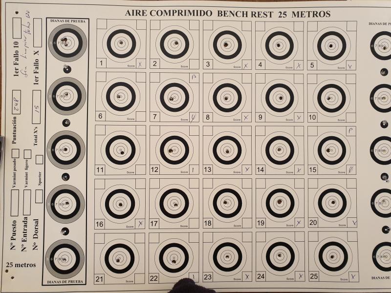

Mensajepor RMRtiro » 22 Oct 2020 04:15
Hola compañeros. Me gustaría hacer un aclaración. Soy tirador de BR 25 aire y me gustaría aclarar que en la diana de esta disciplina el 10 son 2mm, hay que morder ese circuito y el Vull es eliminarlo por completo.
:rifle:
RMRtiro
Mensajes: 340
Registrado: 16 Feb 2018 09:00
Re: La importancia de pesar los balines
Mensajepor RMRtiro » 22 Oct 2020 04:16
Otra dinamita
:rifle:
RMRtiro
Mensajes: 340
Mensajepor RMRtiro » 22 Oct 2020 04:17
Una deriva de 2mm es un 9.
Ahí lo dejo
:rifle:
