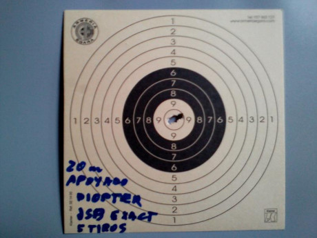

Primeros tiros.
Nunca he apuntado con diopter ni disparado de pie en posición tiro olímpico con carabina hasta ahora.

Con respecto a tus dianas, si me permites un pequeño comentario algo arrogante por mi parte “ nada nuevo bajo el sol “.

Buenas, bonita carabina, que la disfrutes.
Pues yo no soy un afortunado poseedor de una fwb y a mi si me sorprende la Diana de arriba.... Pone 10 tiros y no me sale la cuenta

Cierto, la diana de pié tiene 12 tiros por los menos. Hasta que no vi negro el centro no paré.
No es por ser mosca cojonera, simplemente me faltaban dedos pa contar agujeros.
