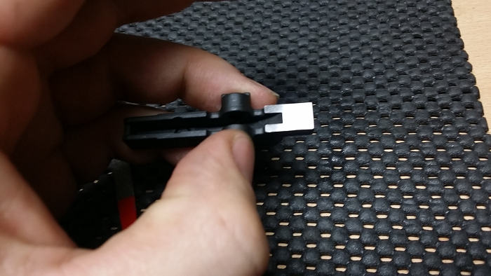

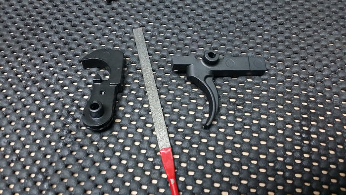

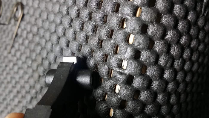

Aparte de el alza tambien me he entretenido recortando el recorrido y afinando el disparador, a ver si esta tarde lo puedo pesar .
hola compañeros invito a los amantes de estos cacharros a desempolvarlos y enseñarnoslos... 50
hola compañeros invito a los amantes de estos cacharros a desempolvarlos y enseñarnoslos... 51
hola compañeros invito a los amantes de estos cacharros a desempolvarlos y enseñarnoslos... 52

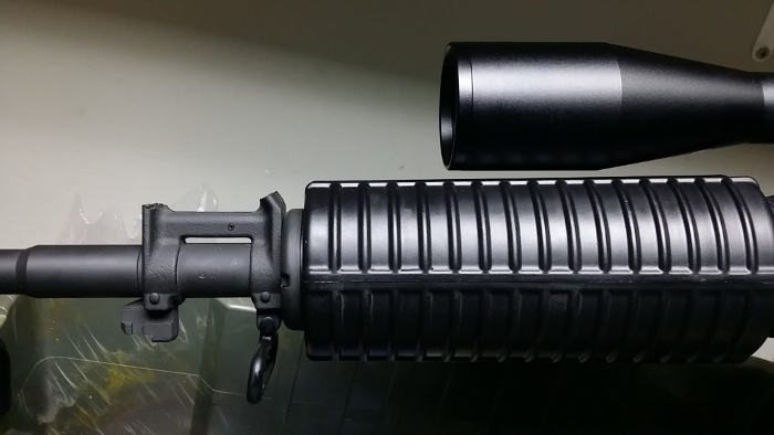

Ufff, eso duele. La verdad es que si lo vendes le haces una putada al siguiente propietario. Mas que nada porque los agujeros de los pines del Front Sight no siguen ningun estandar y son marca dependiente. Si algun dia lo vendes y el siguiente comprador quiere volver a poner un A2 tendra que gastarse mas de 100 euros en un A2 de Hera con tornillos Allen. (Doy por hecho de que no tiene la capacidad para agujerear un A2 virgen en las posiciones adecuadas).
Hoy en dia en una semana de plazo tienes en casa un GasBlock de perfil bajo comprado en Brownells.
Un saludo!!!

CADA UNO HACE CON SU ARMA LO QUE QUIERE,PERO TE COMENTO QUE EL GATILLO DE LOS AR TIENEN EN LA SUPERFICIE DE LAS PARTES DEL GATILLO UN REVENIDO QUE ENDURECE EL MATERIAL PARA EVITAR EL DESGASTE PREMATURO Y OCASIONAR UN ACCIDENTE ,SI CORTASTE EL MATERIAL O LE COMISTE CON PIEDRA DE ESMERIL ESE REVESTIMIENTO SE PIERDE CON LO CUAL LA DURABILIDAD Y LA FIABILIDAD DEL GATILLO YA NO ES LA MISMA.

Yo creo que con comprar un front sight de DPMS valdría, no? yo tengo lode del Schmeisser y el DPMS y son intercambiables.
Aunque estoy contigo en que hubiese comprado un gas block low profile antes que cortar el A2.

Pues precisamente mi caso es el mismo, un FrontSight A2 de un DPMS y un A2 de un schmeisser.
Para mi no fueron intercambiables, la distancia entre agujeros no coincidia. En ese momento me informé un poco en los foros americanos y allí me enteré de que no existe medida estandar para esto. Que es fabricante dependiente.
De hecho, si te fijas, los FrontSight A2 que se venden no tienen agujeros, los tienes que hacer tu. Excepción, el A2 de hera Arms que va con tornillos Allen y el JP Enterprises Variable que tambien va con Allen. Ambos casos la broma sale cara.

Si, un cementado en mi dpms duro "como el cristal" , lo primero que hice fue comerme una esquina para ver la profundidad y no tener que volver a cementarlo :wink:

KM_boy escribió:Ufff, eso duele. La verdad es que si lo vendes le haces una putada al siguiente propietario. Mas que nada porque los agujeros de los pines del Front Sight no siguen ningun estandar y son marca dependiente. Si algun dia lo vendes y el siguiente comprador quiere volver a poner un A2 tendra que gastarse mas de 100 euros en un A2 de Hera con tornillos Allen. (Doy por hecho de que no tiene la capacidad para agujerear un A2 virgen en las posiciones adecuadas).
Un saludo!!!
Ni me habia planteado que un alza A2 no tubiera una medida concreta de agujeros :shock: .
La idea es montarle un bloque de gases regulable con railes aprobechando los rebajes que tiene para el alza. Con la de faena que tengo no se cuando me podre poner a ello , se admiten ideas empezando por ¿acero o aluminio? :roll:

LOS BLOQUES DE GASES NO VAN SUJETOS CON PASADORES COMO EL GAS BLOCK QUE CORTASTES LLEVAN SUS PROPIOS TORNILLOS YA SEAN TIPO ABRAZADERA O DE PRESION CONTRA EL CAÑON POR LA PARTE DE ABAJO.
YO HE PROBADO LOS DOS ALUMINIO Y METAL LOS DOS VAN BIEN

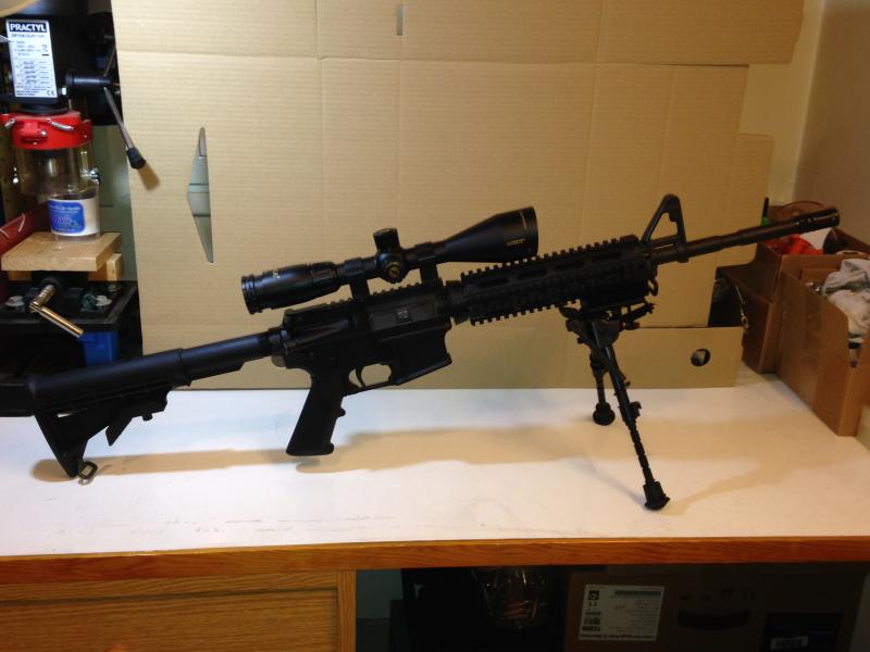

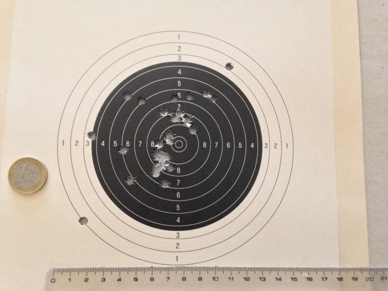

Hacía falta serralo? Qué visor estás usando?
Lo pregunto porque yo le he montado un BSA CatsEye 3.5-10x50 RGBG que me han prestado y no me interfiere la visión para nada.
Eso sí, para una diana normal de precisión colocada a 50m, vale:
Pero con una diana 50 m Rifle Target ISSF, ya no soy capaz de distinguir nada:
Esta no es la mejor diana porque no todos los tiros son míos y anduvimos trasteando, pero me da la sensación que con 10 aumentos para lo que quiero, se queda corto.
Claro que si digo lo que quiero, igual es mejor. Un visor para poder tirar hasta 200 metros y que no se dispare de precio.
Por cierto, cual seria la diana para 200 metros. Usarías la de 300 metros Rifle Target ISSF reducida a las distancias de tiro? O hay alguna otra mejor para practicar?
