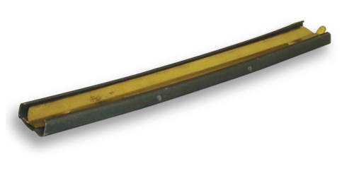

la primera posición es la buena
tienes que meter la parte triangular en un rebaje en la parte posterior de la base.
la parte delantera queda suelta y alzada. Se sujeta con el alza.
De todas formas esa palestina se ve tundeada. Debería ser asi
https://www.czechpoint-usa.com/products/ ... t-feather/
si consigues meter la parte triangular de la pletina en un hueco de la parte posterior de la base ya lo tienes hecho. la parte delantera debe quedar elevada y hacer contacto con la parte delantera del alza.

Efectivamente el tema estaba en inserta la pletina en un rebaje que hay en el hueco donde asienta dicha pletina asi un extremo queda fijado en este rebaje y el otro extremo es presionado hacia abajo por el alza al insertarlo, he usado un destornillador para presionar la pletina y asi poder introducir el alza, cuando esta entra en su hueco la pletina empuja hacia arriba como si fuese un muelle :wink:
