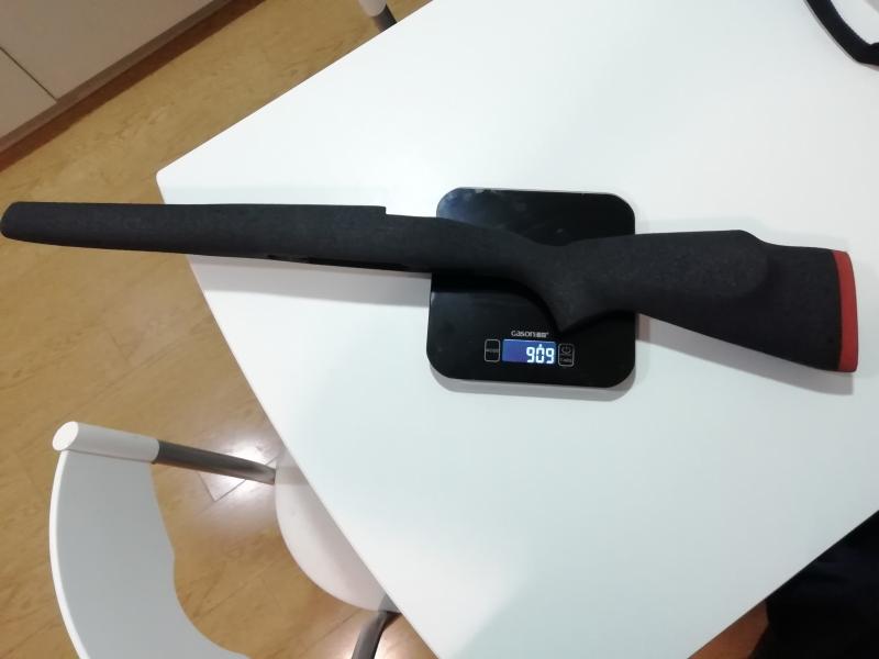

Re: Mostremos nuestros SantaBarbara.
Por ejemplo, ahí va una foto de una culata de madera pintada con pintura texturizada epoxídica, con encame de resina y cantonera Pachmayr Decelerator de 900gr

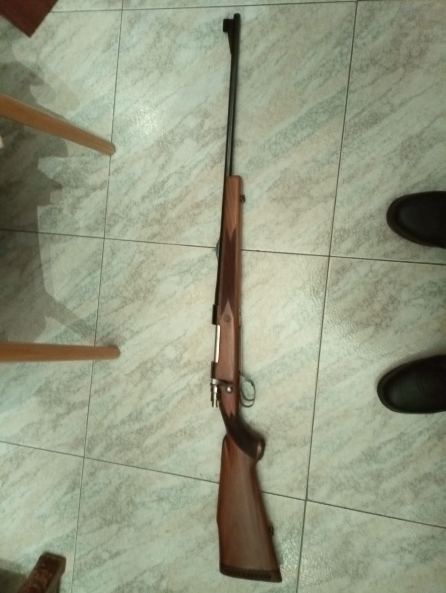

Buenas tardes a todos, aprovecho este hilo para no abrir otro nuevo para tan solo una pregunta relacionada con los SB...
Voy a heredar esta próx semana de un familiar un SB deluxe en 300wm con apenas 20 o 30 tiros, flamantito y sin usar. Quiero utilizarlo para tirar en galerías de 100 y 200m sabiendo las limitaciones que tiene, ya que para una precisión pura NO lo quiero, simplemente ni soy cazador...
Hay alguna forma de quitar el alza y el punto de mira al cañon?? O van soldados a este?? Me gustaría dejarlo completamente liso, estilo "táctico" y mas adelante cambiarle la culata por una Hoge o Bell Carlson Varmint sintetica...sabeis si se puede eliminar esto?? Suavizar de alguna manera el gatillo original sin dejarme un dineral en cambios??
Buenas tardes, solo puedo hablar de al menos los modelos 1000 y De Luxe que son los que tengo.
En cuanto al alza y el punto de mira se le pueden quitar, teniendo en cuenta que te quedarán al menos los orificios, que podrás rellenar con los tornillos sin cabeza correspondientes, y en el caso de por lo menos en mi De Luxe para el alza, te quedará una superficie plana donde va encastrada lateralmente la pletina que sujeta el librillo del alza.
En cuanto al disparador, si sigues este mismo post en comentarios anteriores, está puesto el esquema del disparador que traen prácticamente todos los SB a partir de una fecha de fabricación y que se puede regular en recorrido y peso muy fácilmente, hasta poner bastante bajo de peso el segundo tiempo.
Muchas gracias por tu respuesta alabardero. Pues creo que será lo primero que haga, y ya más alante buscaré quizá una culata por si me apeteciese darme el capricho, o sinó quitarle el barniz que tenga y dejarlas al aceite, mucho mas bonita para mi...
Por cierto he leido que el cerrojo al ser de apertura a 90°, de cuantos milimetros de altura tendría que montar las anillas si quiero poner una campana de 56mm de visor?
Saludos y gracias
Muy bonito. La culata parece estar además en muy muy buenas condiciones ¿no?. Ya es cuestión de gustos, pero antes que cambiarla y si te gusta más al aceite, yo le quitaría totalmente el barniz decapando y lijando y te puede quedar muy bien. En este mismo hilo hay mucha información sobre eso creo recordar. Ten en cuenta que la madera suele ser nogal español y a mi por lo menos me parece buena madera.
En cuanto a la altura de las anillas, creo que no debe preocuparte que el cerrojo de en la parte trasera del visor. La forma de la palanca del cerrojo curva salva bastante esto. Me preocuparía más por los 56 mm de la campaña, que pueden ser algo más por fuera, y lo que haría es que una vez que tengas el visor y las bases de las anillas colocadas, medir bien la altura mínima que necesitas, y también puedes comprobar lo de la palanca del cerrojo abierta Por cierto, si le quitas el alza probablemente podrás permitirte unas anillas más bajas. Para mi mientras más bajo el visor mejor.
No sé qué sistema de anillas le piensas poner, yo tengo en mis dos SB el sistema QR de Leupold, que es de quita y pon, y en ese caso lo que he hecho siempre es ponerle primero las bases Y luego comprar las anillas de la altura necesaria, que hay varias. En la web del distribuidor Borchers viene un esquema para cada anilla con todas sus medidas.

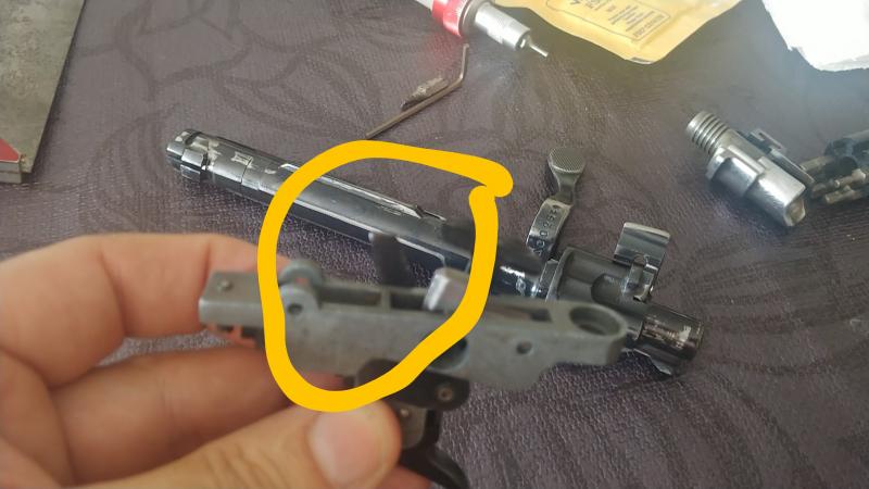

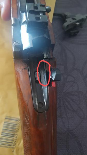

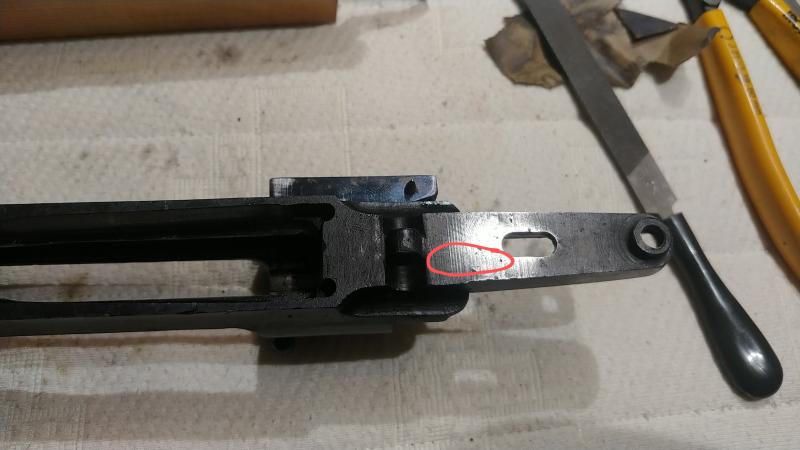

Hola, como sabeis estoy restaurando un SB modelo A en 8x57.
He encontrado un gatillo y nuez de un Santa mas 'moderno'.
Tengo una duda, no entra la aleta lateral q tiene el gatillo. Si me pudieran pasar una foto de donde va instalado. Hay un rebaje en la accion?
Les paso foto de mi accion y donde toca.
Al final se podria poner cortandola.
