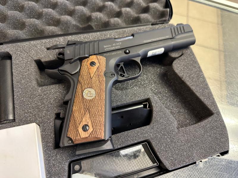

PISTOLA CHIAPPA 1911 FIELD GRADE BLACK
Mensajepor nueve11 » 14 Feb 2024 10:06
¿opiniones sobre la pistola CHIAPPA 1911 FIELD GRADE BLACK?
¿Algún usuario de la misma que pueda comentar sobre ella?
Las venden en calibre .45 y 9x19 y La anuncian a unos 600-700 €.
¿Mejor una Norinco?

No sería el primer fabricante que compra las piezas en bruto a Norinco, y después ensambla el arma con su nombre, porque tengo mis serias dudas que un fabricante económico, se ponga a estas alturas a forjar y mecanizar armazones, para vender el arma por 600-700 €.....

manolosolo escribió:No sería el primer fabricante que compra las piezas en bruto a Norinco, y después ensambla el arma con su nombre, porque tengo mis serias dudas que un fabricante económico, se ponga a estas alturas a forjar y mecanizar armazones, para vender el arma por 600-700 €.....
Pues parece que no es el caso, por lo poco que he podido leer, son fabricadas en Italia. En USA las venden como la marca Charles Daly y llevan marcado los nombres de Chiappa y Brixia

Tengo una 1911 Norinco Sport, y dudo que haya sido ensamblada en China, una, porque ya no pone bien claro, y con grabado profundo "Made in China", y otra, porque solo lleva también grabado "CIP", el código del Banco de Pruebas europeo, y supongo que esas armas son ensabladas en Alemania por un potente importador llamado Norconia.
Hasta ahora, todas las armas de fuego cortas o largas que he visto, absolutamente todas, traían grabado el lugar de fabricación, pero con esto de la globalización, ya nada esta claro, y hoy por hoy, solo los chinos y paquistaníes son capaces de fabricar armas forjadas, relativamente baratas.....
Es que casi 700 €, ya cuesta la Norinco 1911 Sport.
Norinco no, el que fabrica ahora para todo el mundo es armscor en filipinas, y esta tiene toda la pinta. Ahora armscor fabruca los componentes principales de la economica de casi todas las marcas y ellos ensamblan y ajustan en sus fabricas.
Ahí le has dado!!!!!, pero creo que no usan el método clásico de forja y mecanizado, sí no microfusion, mucho mas rápido y barato... :D
