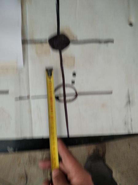

como prometido, os vengo a traer la diana a 100 m del otro día. un buen blanco del que fuimos modificando poco a poco la deriva hasta dejar fino fino!!!
hay un pequeño gatillazo... pero fui yo jejeje
Con la irrupción masiva en Europa de las armas deportivas del 30-06 y el 308 en la década de los 70 del 10
blanco final a 100m cal 8x57js hornady170g interlock
aquí lo teneis!! que os parece!!?
objetivo conseguido no?? :wink:

Pues no hay mejor alegría que tener un proyecto y que vaya saliendo bien, aunque cueste esfuerzo y trabajo, al final compensa, muy buena diana y como dices ademas mata, enhorabuena... :birra^:
